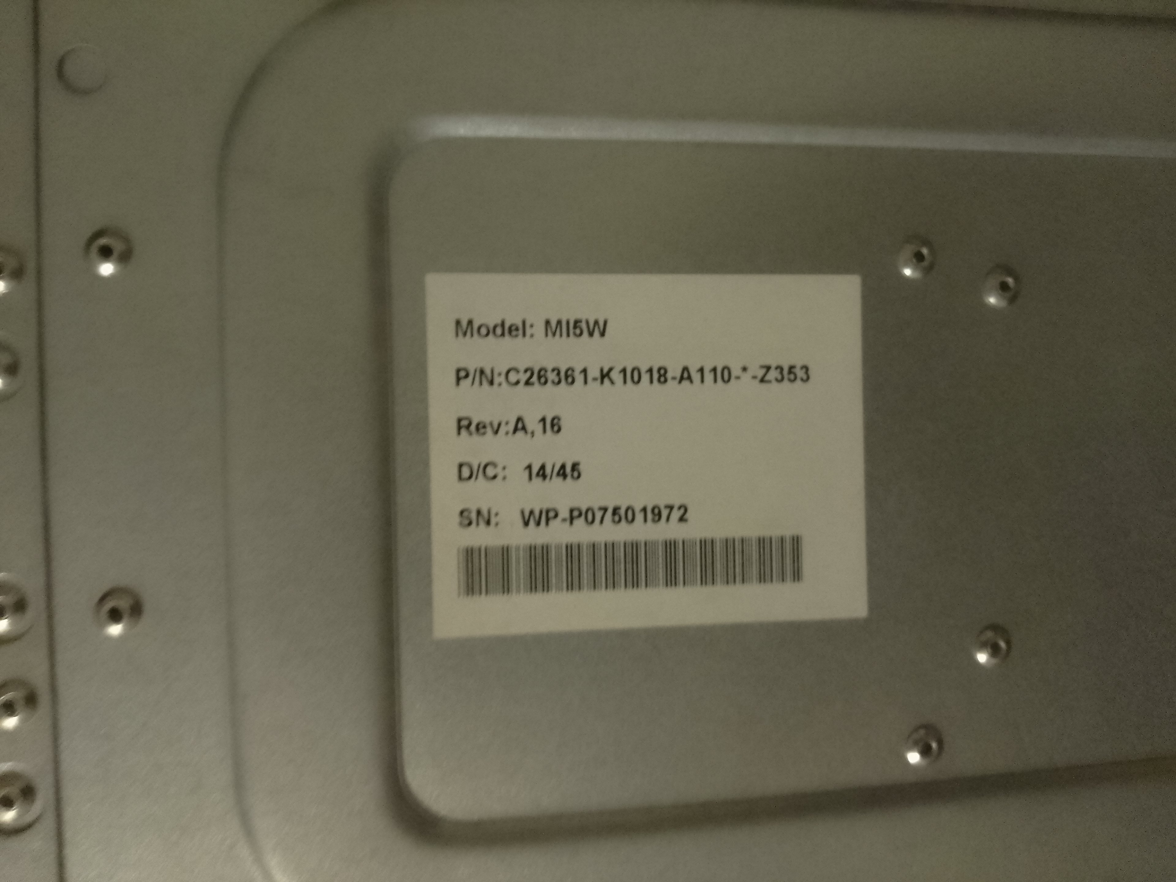

wuselsurfer schrieb:
Wie heißt die genaue Typenbezeichnung?
Und nein, Du kannst keinen anderen Hersteller nehmen.
Genaue Typenbezeichnung..
Nach dem was ich gefunden habe, an der Unterseite des Gehäuses:
Mi5W
Ist es ein:
Fujitsu ESPRIMO P700 E90+

hekki schrieb:
Ist es ein:
Das gibt es relativ günstig gebraucht:
https://www.ebay.de/b/Netzteil-Esprimo-in-Computer-Netzteile/42017/bn_7004756801
Ob die Kondensatoren aber länger halten, als die originalen, wage ich zu bezweifeln.
Bei IPC scheint es neu produzierte Ware zu sein.
Mi5W
Steht da noch etwas dahinter (3062 oder so)?

Ich habe dieses Bild von dem Teil gemacht
this should hit the spot..
Eigentlich ist hier doch alles klar? Sogar wuselsurfer hat erneut einen entsprechenden Link zu den passenden Geräten auf ebay gegeben. Jetzt musst Du Dich eben nur entscheiden, was Du machst: Kiste reparieren mit günstigem Ersatzteil, oder die Mühle veräußern und was anderes machen.
