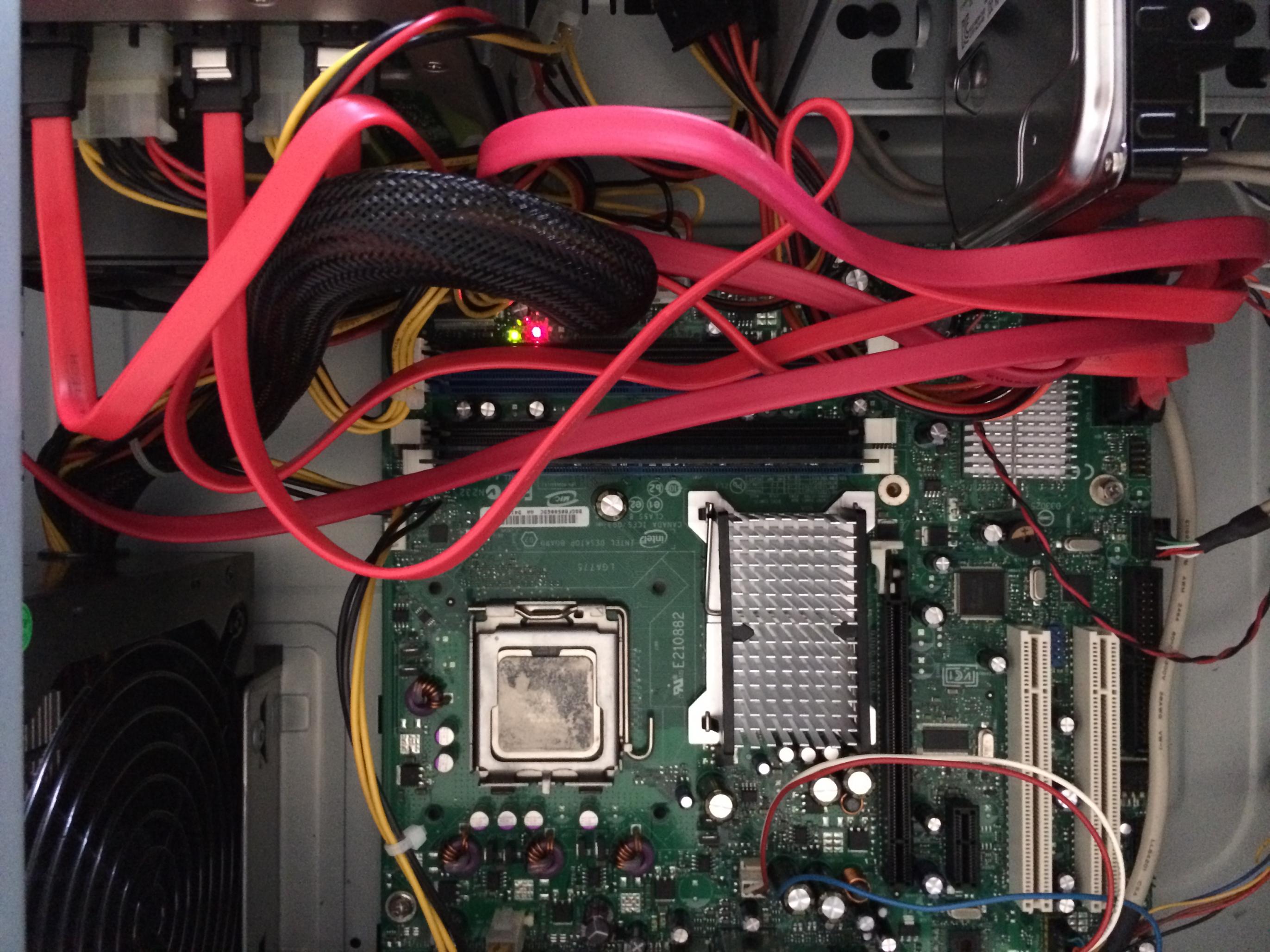

ich habe mir einen kleinen Server aus folgenden Komponenten zusammengebaut.
Jedoch wird mir leider kein Bild angezeigt.
Mainboard: Intel DQ965GF
Prozessor: Intel Quad Q8400 @2,66ghz
RAM: 2x2 GB DDR2 + 2x1 GB DDR2 RAM
Festplatten: 500 GB Systemplatte, 4x 1,5TB RAID5 Controller
Auf dem Mainboard leuchtet beim anschalten des Netzteils eine grüne Diode.
Wenn ich den Power Button drücke starten alle Lüfter, aber es wird kein Bild angezeigt
und unter der grünen Diode fängt eine rote Diode an durchgehend zu leuchten.
Leider finde ich in der Anleitung und im Internet keine Beschreibung zu den Bedeutungen.
Vielleicht habt ihr eine Vermutung oder wisst mehr als ich.
Monitor ist via VGA am Mainboard und Monitor angeschlossen.
Habe auch schon einen anderen Monitor probiert und eine Grafikkarte eingebaut.
Hier noch ein Bild (Lüfter ist Testweise ausgebaut):
Gruß
B0LLD0Z3R
Eventuell Speicherprobleme - baue mal die 2x 1GB aus - und wenns nicht geht - die 2x2GB auch und dafür die 2x1GB ein.
Habe schon alle RAM Riegel einzeln getestet :(
Habe noch einen Dualcore E6400 rumliegen.
Wenn ich den einbaue kommt auch kein Bild :\
Wenn es wirklich Core2Duo E6400 mit 2,13 GHz ist, wird er wohl unterstützt. Was das Board wohl nicht kann sind die 2. Gen. Core2Duo/Quad.
Es gibt zwar einen Pentium E6300 und einen E6500 (beide nicht unterstützt), aber ein E6400 ist eindeutig - und 1.Gen.
Allerdings gab es zwei verschiedene Modelle: Hast Du einen SL9S9 (Conroe) , reicht Bios 4462, hast Du aber einen neueren Allendale SL9T9, brauchst Du mindestens Bios 5870 laut Intel (klappe den E6400 mal auf) - vielleicht ist es das ?
