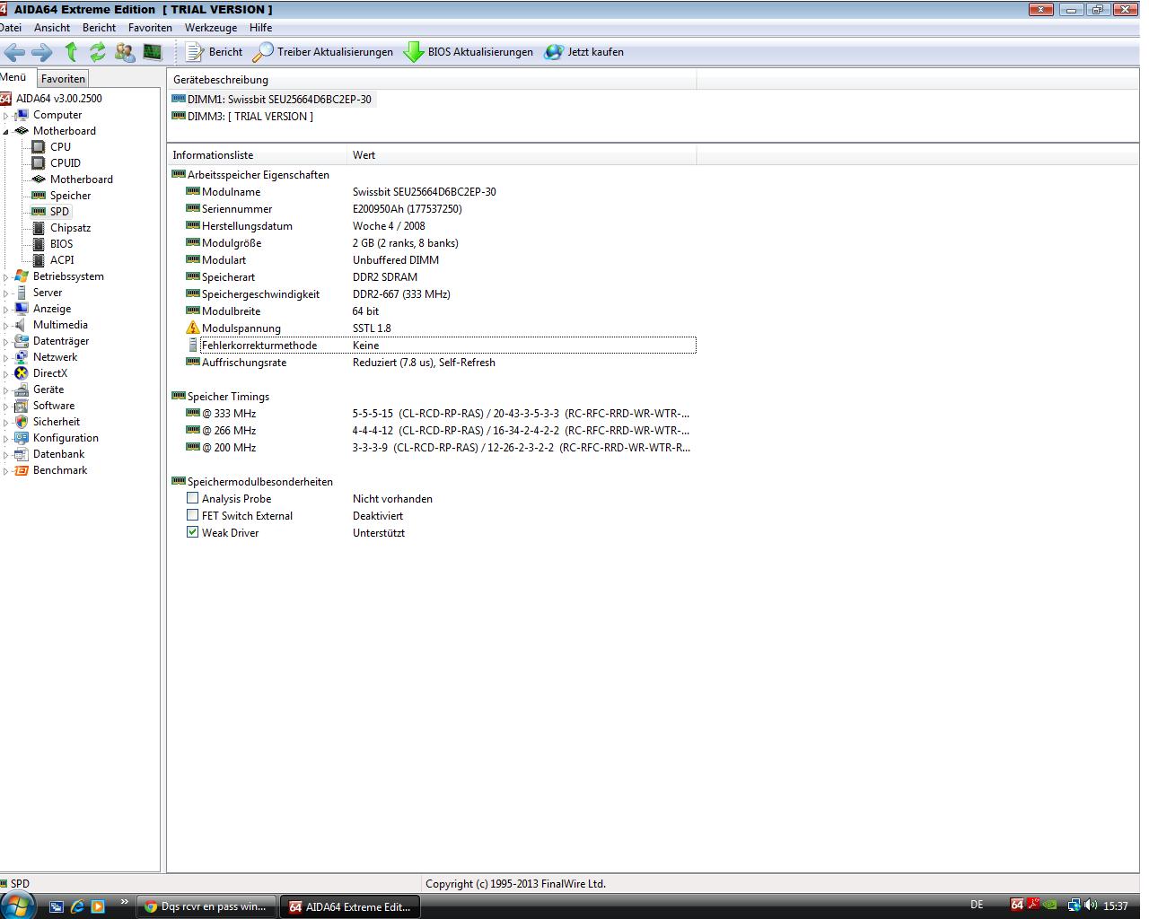

Ok dann gehe mal bitte auf Motherboard dann auf SPD am besten ein Bild hier hochladen. Dann können wir sehen was du für einen Ram hast und du teilst uns bitte mit, was du da genau für einen Ram gekauft hast.
Oki aber was willst du den jetzt genau von mir wissen soll ich dir ein Screen senden oder was anderes ?? ^^
Jap. schau mal im meinem letzten Post da ist ein Bild. So bitte und dann was du ganz genau für einen Ram dazu gekauft hast.

Super also 667 DDR2 5-5-5-15. Nochmal was hast du jetzt da für einen Ram gekauft?????

Puhhh Fuck das weiß ich nicht mehr die sind von meinem alten Rechner
Also nochmal auf das Thema zurück zu kehren also ich habe 3 GB Ram drinne wen ich den 4 Rein mache erkennt er ihn auch dann steht halt ganz unten diese Fehlermeldung DQS RCVR EN PASS WINDOW TOO SMALL F1 too resume dann drücke ich F1 und dann kommt halt dieser lade Balken von Windows und dann Blue Screen und fähr wieder hoch
auf Dem Ram den ich einbauen will steht auch nix drauf
Die einzige option wäre wen ich den einen Ram mit dem anderen austausche und dir dann noch ein screen schicken würde !!!

Jap. dann sind die Zusammen wohl nicht kompatibel. Klar kannst du jetzt den einen einsetzen und dann schauen was ist das für einer leichter währ es den Ram direkt gegen andere 667´ner mit den zb latenzen 5-5-5-15 zu tauschen, bitte auf die Volt zahl achten zb1,8. Nur die Dinger haben Museums preise.
Es kann sein das der andere Ram zb 2,0Volt braucht.
Auch CPUZ zeigt dir hier an welsche Latenzen, spannungen, takt usw....
