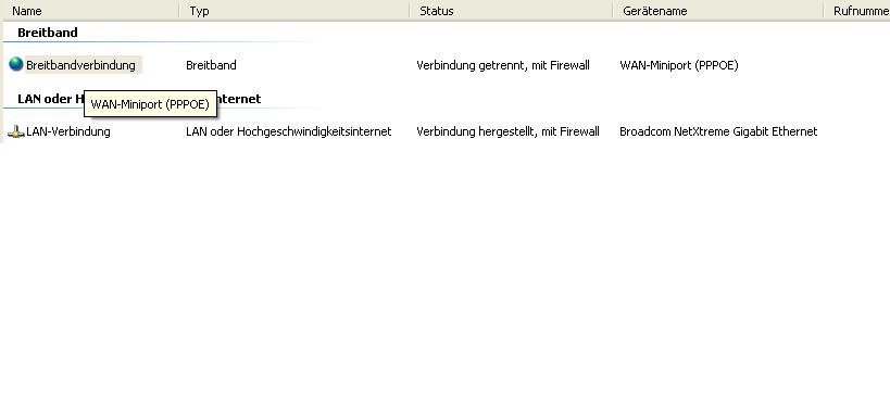

So wie ich das sehe, willst du doch mit dem Rechner nur ins Internet. Warum hast du das Teledat USB auch noch an den Rechner angeschlossen?
Soll die Verbindung nun über WLAN oder LAN zu diesem Rechner hergestellt werden? Hast du vielleicht einen Screenshot von "Netzwerkverbindungen"?

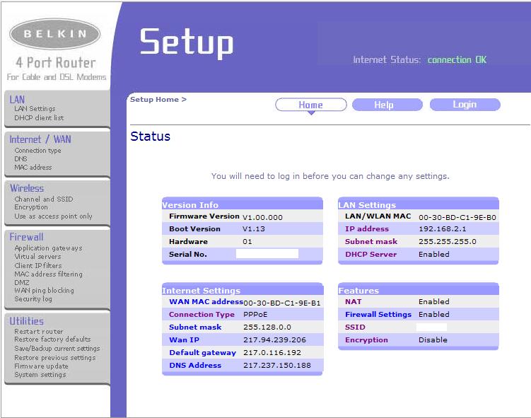

Wird der Rechner vom Computer erkannt? Tja…ich habe mal etwas im Menü des Routers geforscht und bin mir nicht ganz sicher. Folgendes spricht aber, glaube ich, für ja:
Log File
2007/10/10 11:36:25 PPPoE send PADI
2007/12/25 16:16:01 PPPoE receive PADO
2007/12/25 16:16:01 PPPoE send PADR
2007/12/25 16:16:01 PPPoE receive PADS
2007/12/25 16:16:01 PPPoE start PPP
2007/12/25 16:16:01 Username and Password : OK
2007/12/25 16:16:05 PPPoE get IP : 217.94.239.206
2007/12/25 16:03:36 192.168.2.50 login successful
Was die Verbindung von Router und PC angeht ist eigentlich alles geblieben:
TAE -> Splitter -> DSL-Modem (Teledat 430 LAN) -> Belkin Router -> PC
Ich habe keine Ahnung wie genau die Verbindung nun zustande kommt. Tatsache ist, dass die Verbindung total oft abbricht und man keine Möglichkeit mehr hat online zu kommen für eine ganze Weile. Die Lampe LAN des DSL-Modems blinkt dann gar nicht mehr und auch der Router streikt dann bezüglich dieser Lampe. Auf dem Router leuchten anbei die Lampen WLAN, LAN, WAN und connected. Auch das Online-Menü des Routers sagt: Connection ok.
Hier noch der Screenshot der Netzwerkverbindungen und die Einstellungen des Routers
Für WLAN ist natürlich eine entsprechende Karte bzw. ein Adapter notwendig. Wenn LAN (per Kabel) möglich ist, sollte es aus verschiedenen Gründen einer WLAN-Verbindung vorgezogen werden.
Die beste Variante ist also, diesen Rechner per LAN bzw. Kabel und die anderen per WLAN anzubinden.
Das Grundproblem sind demzufolge nur die Verbindungsabbrüche für die LAN-Verbindung.
Als erstes solltest du sicherstellen, dass der aktuelle Treiber für den Ethernet Chip geladen ist:
http://www.broadcom.com/support/ethernet_nic/netxtreme_desktop.php
Wenn dass der Fall ist, überprüfe mal bitte, ob bei den Verbindungsabbrüchen die Verbindung zum Router verloren geht oder ob es nur das Internet ist, was nicht funktioniert.
Sollte es tatsächlich nur ein Verbindungsproblem zwischen PC und Router sein, lässt sich das ganze relativ schnell mit den richtigen Einstellungen und Treiber lösen.
