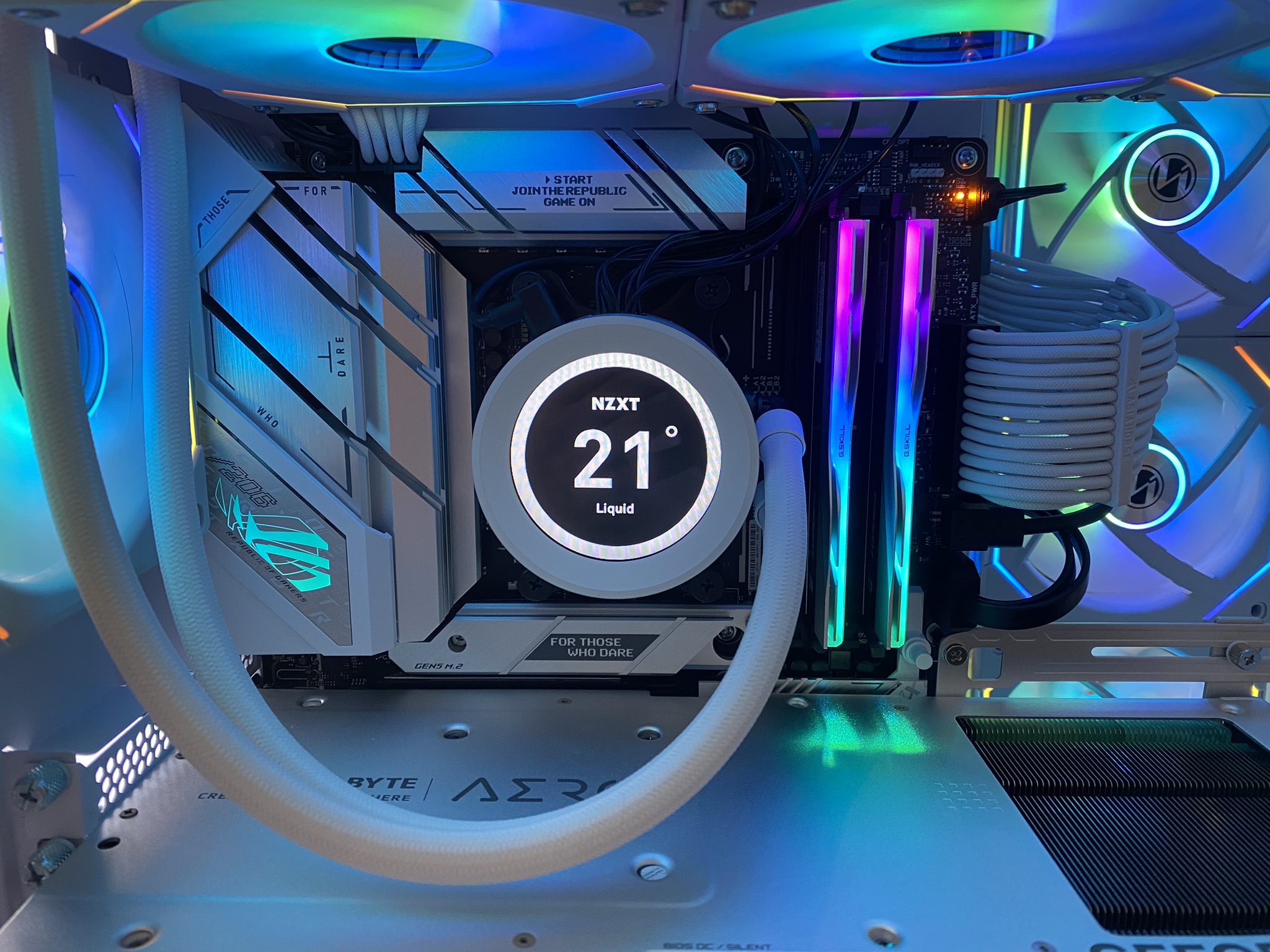

Ich habe folgendes Problem: Ich habe meinen PC mit neuer Hardware zusammengebaut. Beim Einschalten leuchtet sofort die DRAM-Lampe gelb - es gab keine andere Farbe zuvor, nur gelb. Es gibt kein Bild und auch keinen Piepton vom Motherboard-Speaker. Alle anderen Komponenten des PCs funktionieren - alle Lüfter, einschließlich des GPU-Lüfters, laufen und alle RGBs leuchten
Habe mir bereits ein neues Motherboard bestellt und eingebaut, da ich jede mögliche Situation durchgespielt habe - wie zum Beispiel ein BIOS-Reset, das Umstecken des RAMs und das Überprüfen und erneute Anstecken aller Kabel sowie das erneute, saubere Auftragen der Wärmeleitpaste. Ich war fest davon überzeugt, dass der Fehler beim Motherboard liegt... - falsch gedacht. Trotz Entfernen des RAMs gibt es keinen Piepton. Liegt es an der CPU?

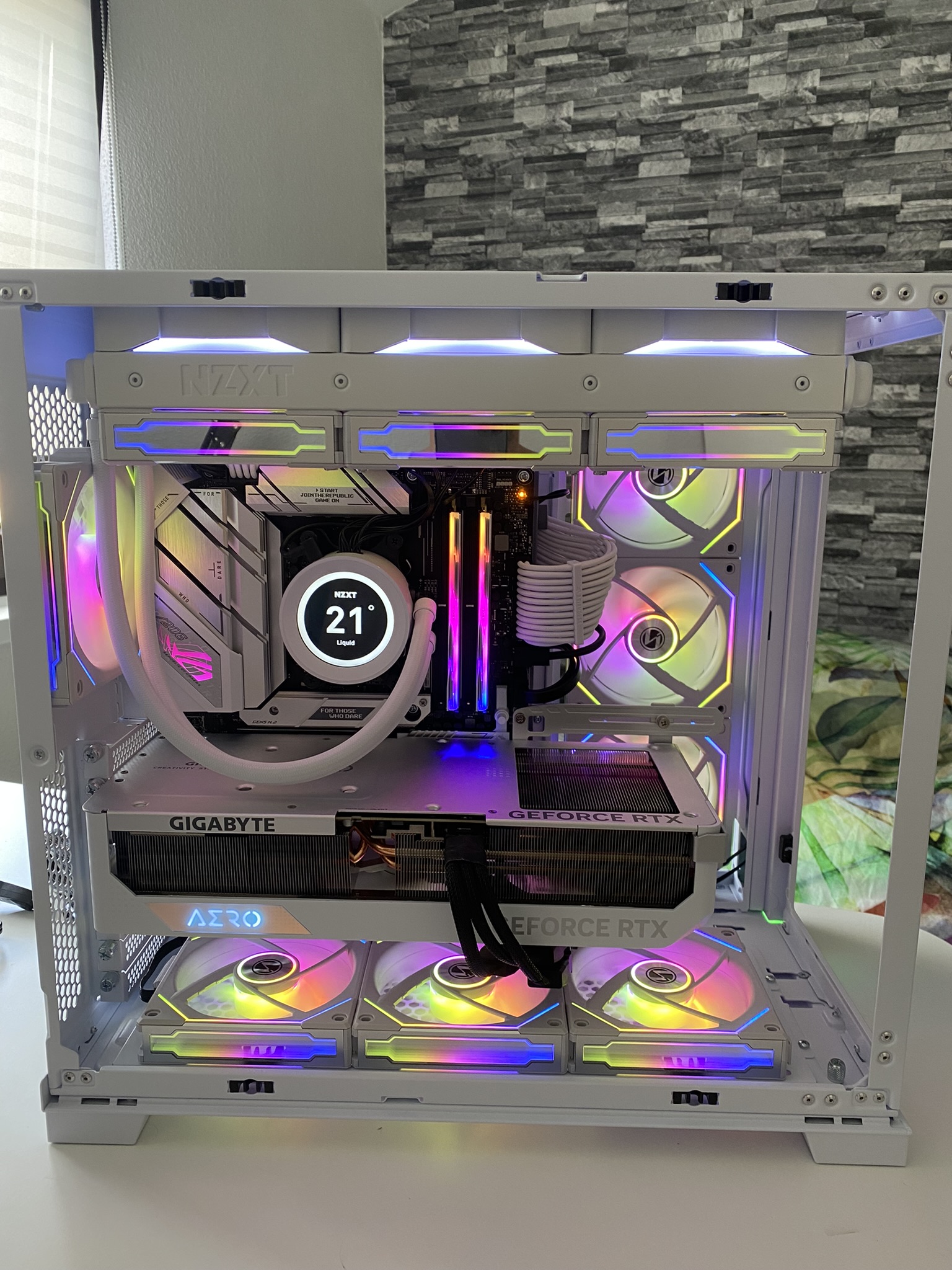

Mal eine Frage abseits des Themas hier: Wie sieht eigentlich das Kühlkonzept für Deinen PC aus? Ich zähle nicht weniger als 10 zusätzliche Lüfter im Gehäuse, einschließlich der drei für den Radiator der Wakü.

Ich hoffe ja, unten einblasend und die anderen ausblasend, denn sonst wäre das für mich kein schlüssiges Kühlkonzept was den Luftstrom angeht.
Boden 3x intake & Seite 3x intake - der Rest exhaust :)

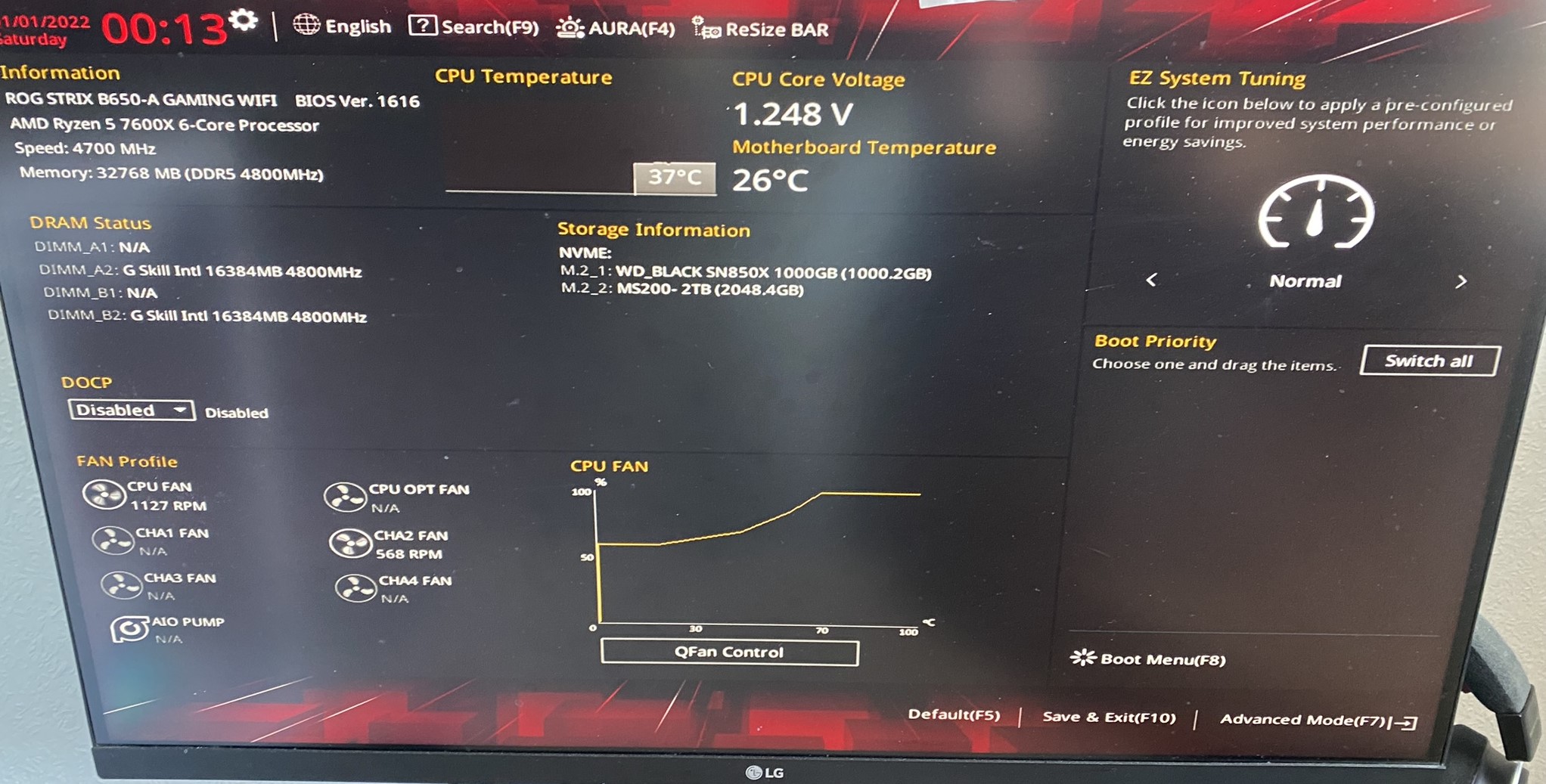

Nachdem ich den USB-Stick mit dem BIOS-Update in den USB-Eingang (BIOS) gesteckt hatte, drückte ich die BIOS-Flashback-Taste für drei Sekunden. Nach vier Minuten hörte das Lämpchen mit dem grünen Licht auf zu blinken. Der PC wurde wieder hochgefahren und für 15 Minuten betrieben. Leider leuchtet die DRAM-Lampe weiterhin und es gibt kein Bild. Das Merkwürdige dabei ist die Tatsache, dass meine angeschlossene Tastatur nicht einmal Strom bekommt. Was könnte ich noch ausprobieren..?

Ein kleines Update meinerseits. Ein Erfolg ist zu verbuchen, da es tatsächlich an meiner CPU liegt. Getestet wurde das Ganze mit einem AMD 7600 – Bios Ver. 1616 scheint auch installiert zu sein. Wir haben alle weiteren Fehlerquellen mit Hardware eines anderen PCs ausschließen können. Die CPU wird heute noch zurückgeschickt.
