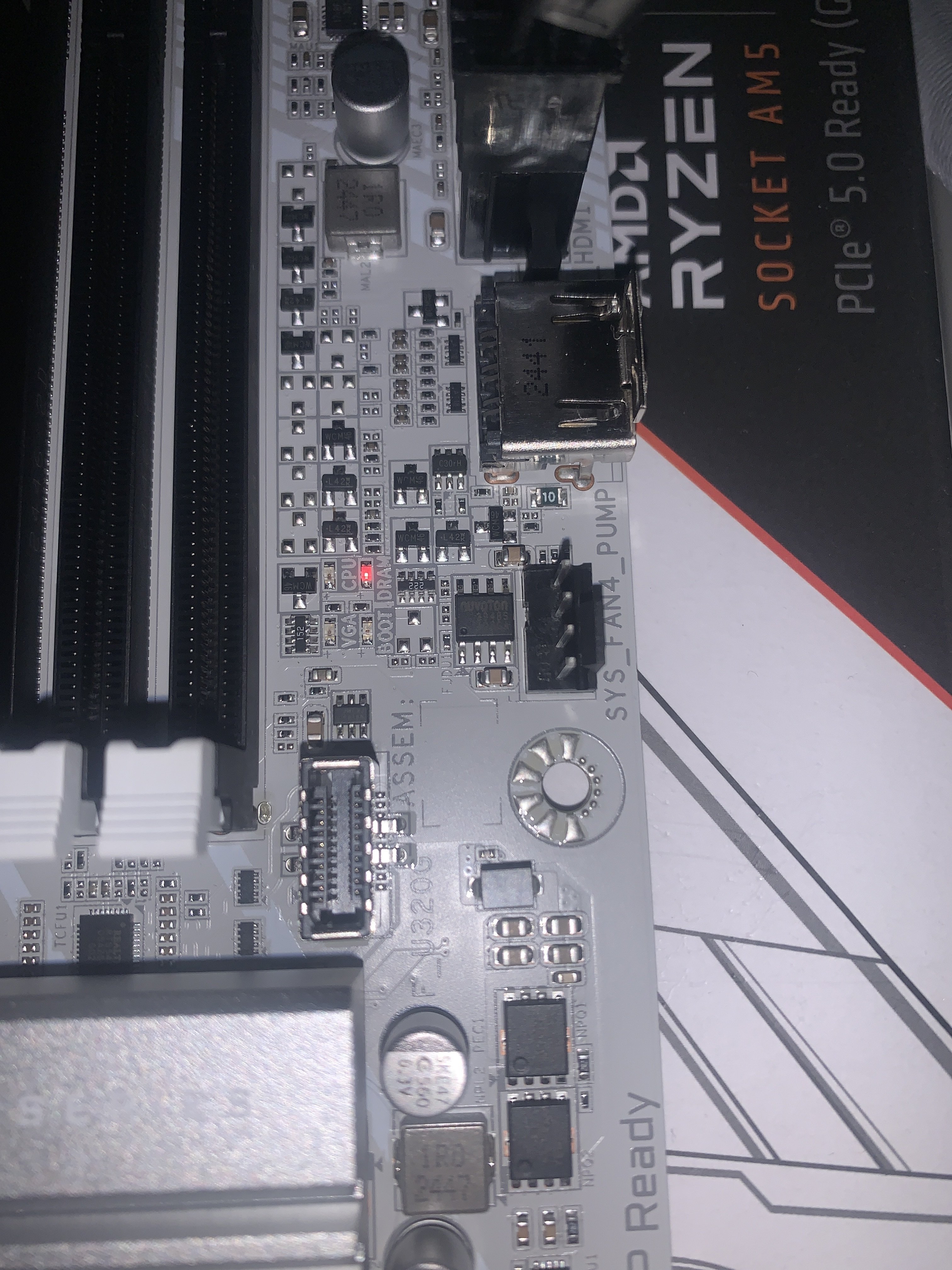

R1chard schrieb:
nur eine rote DRAM Lampe zu sehen.
Die rote ist die CPU debug lED ....ram wäre die gelbe
Wenn die rote Led leuchtet hat der ram noch nicht mal initialisiert und ist außen vor da er noch gar nicht eingebunden ist
ergo hat der damit nichts zu tun

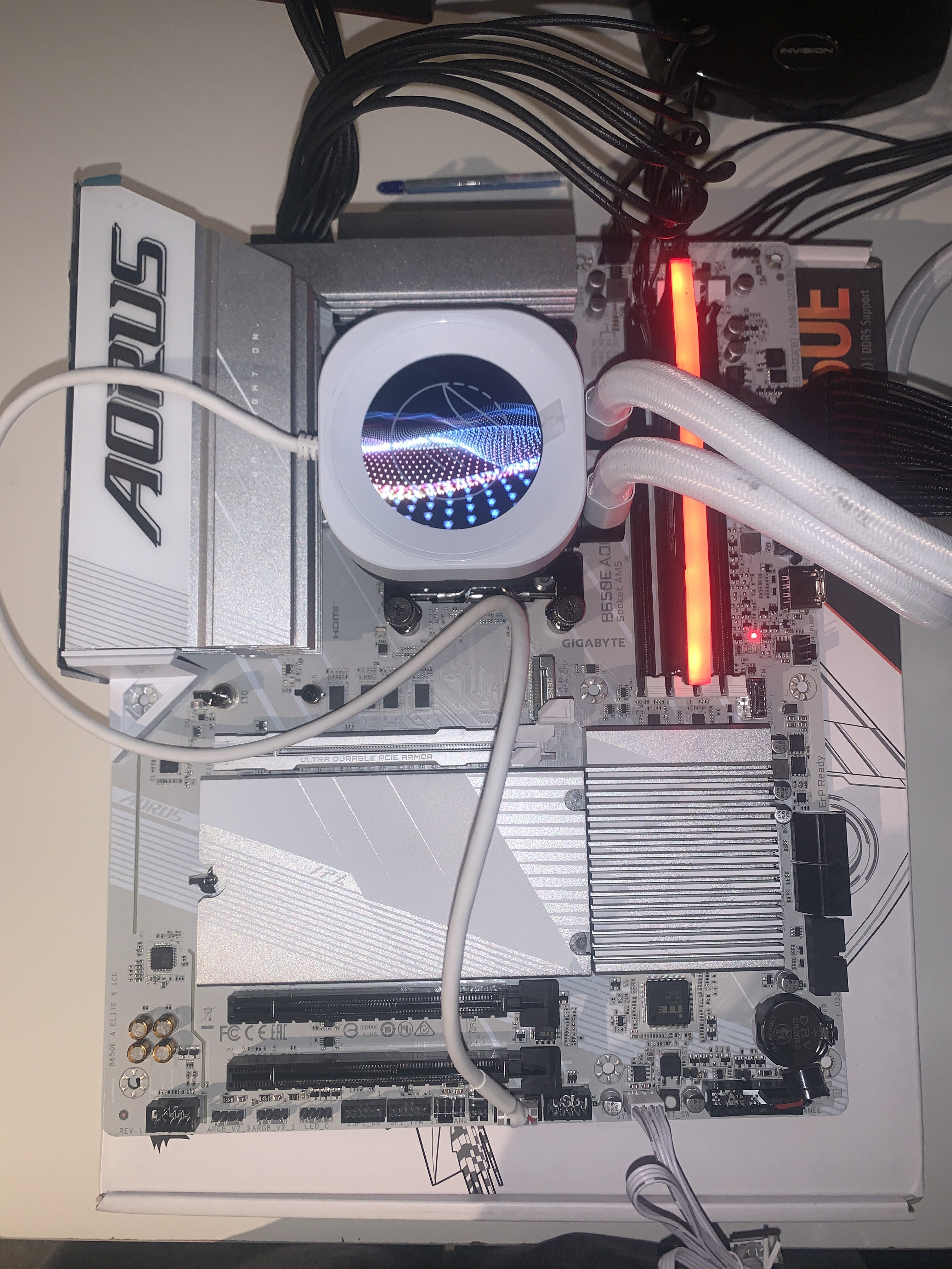

Kannst du Fotos vom Rechner posten? Also von innen, gut beleuchtet.

Okay, ja der RAM und das Board sind exakt gleich und haben die exakten Nummern auch.
Die LED links vom DRAM leuchtet Rot und auch neben dem Aufschrift CPU befindet sich eine Lampe was mich erschließen lässt das es die DRAM Lampe ist.
Ich bin mir bewusst das ich durch einen Tiegel extremst Leistung verschenke aber durch die gerade anstehende RAM-Krise, bin ich nicht bewilligt 400€ für 16gb auszugeben.
Fotos seht ihr im Anhang.
