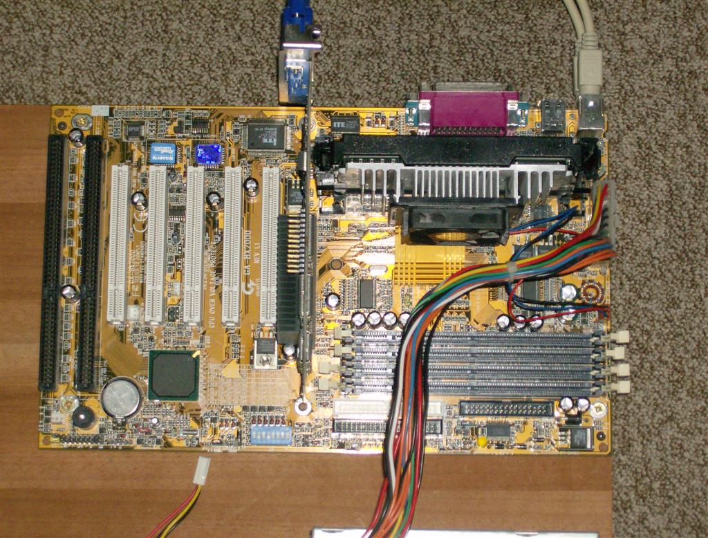

hallo allerseits,
also ich hab heute mal einfach aus spaß meinen alten Pentium III mit 450mHz mal wieder ausgepackt.
als ich ihn dann anwerfen wollte bleibt der screen schwarz, alle lüfter etc laufen
noch nciht mal ein BIOS bild kommt einfach null
dann ist mir aufgefallen, das auf dem Board (einem Gigabyte GA-BX2000 mit Intel 440BX Chipsatz http://www.gigabyte.de/Products/Mot...herboard&ProductID=1451&ProductName=GA-BX2000 ) die DRAM LED leuchte leuchtet.
was genau bedeutet das?
als ich den pc vor einem jahr in den keller gepackt hab (besser gesagt das innenleben, das case hab ich weiterverwendet) lief noch alles
könnte es daran liegen, dass ich den pc (mangels gehäuse) auf eine holzplatte geschraubt hab?
ich weiß echt nicht was ich noch machen soll, ich hab soweit alles durchprobiert was mir so einviel, also an der graka liegts nicht, mit anderen, die in einem anderen pc funktionieren, klappts auch nich. ob die cpu es noch tut kann ich leider nicht prüfen, genauso wenig wie den ram weil ich kein anderes passendes board habe
vielen dank für die antworten schon mal im vorraus

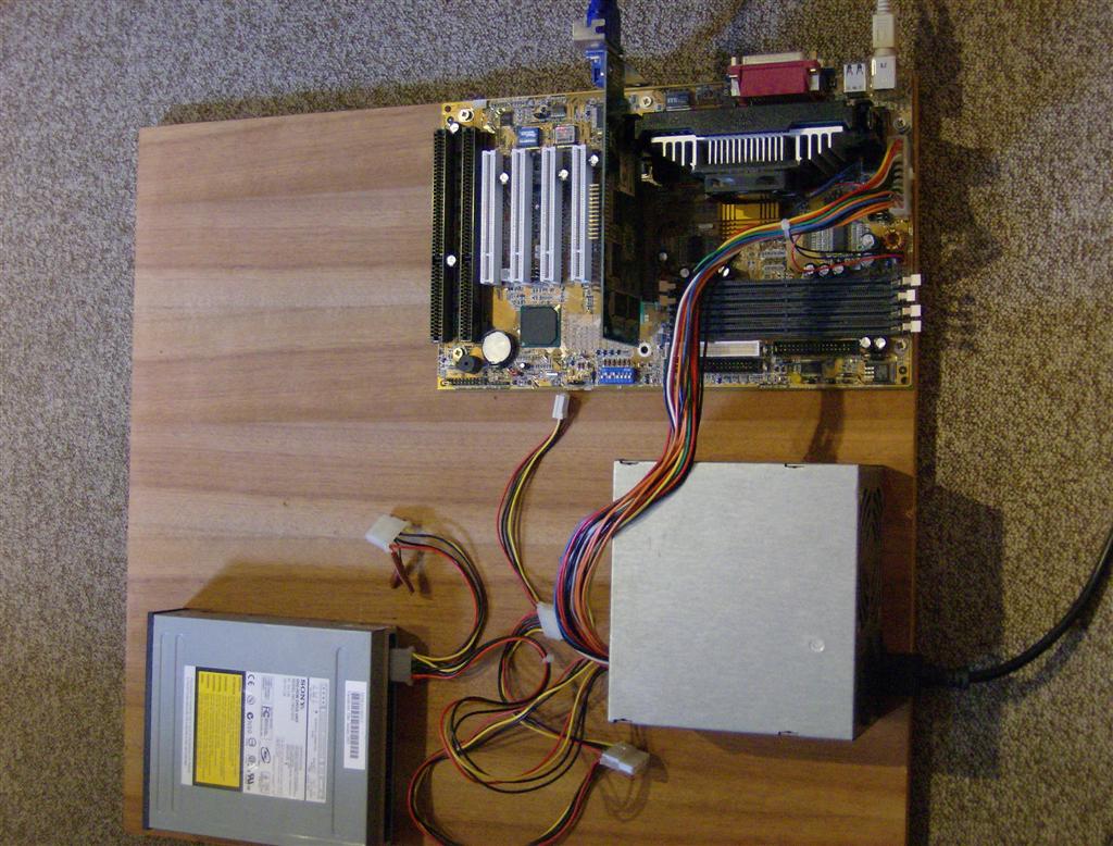

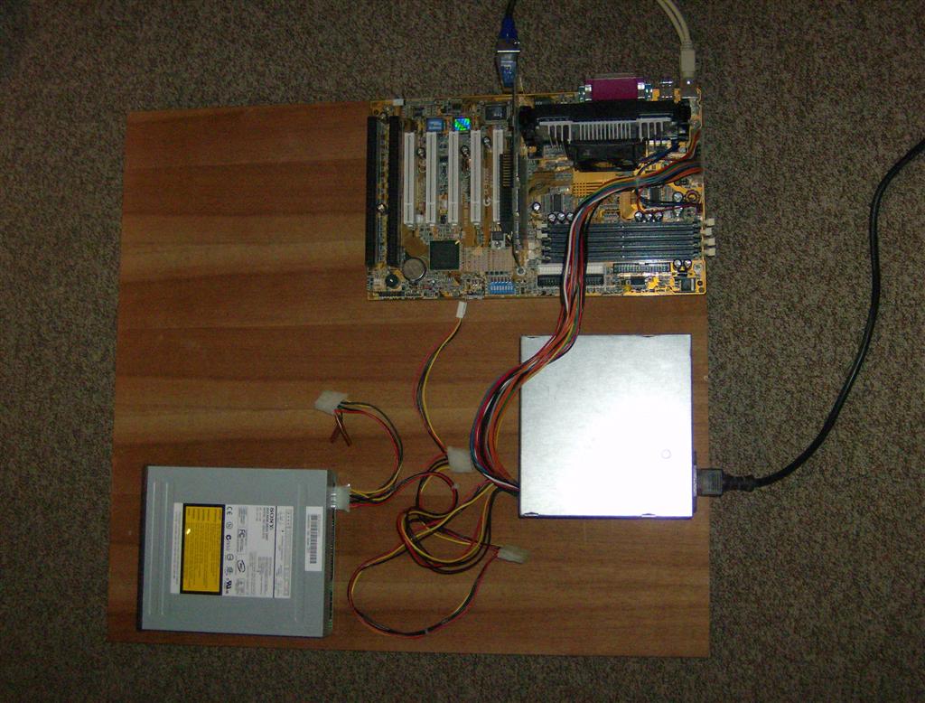

so hier die bilder

nein der bildschrim bleibt absolut schwarz, kein BIOS bzw. Boot Screen, nichts
Hy,
vielleicht mal die Schrauben ein wenig lösen (Board zu sehr unter Spannung), sowie CPU neu einsetzen!
Tommy :cool_alt:
also ohne ram piepst der einmal lang, dann pause dann wieder lang
also im grunde ein langer ton der immer wiederholt wird
mit ram piepst nix
Dann ist doch der Fall eigentlich klar. -> Speicherriegel defekt. Ist mir auch schon passiert, dass ein Speichermodul nach drei monaten im Schrank einfach auf einmal kaputt war. ;)
Ist das so unwahrscheinlich, dass Riegel nach ca. 8-10 Jahren Nutzung mal kaputt gehen? Sowas kann es schon geben.
Der Fehler bzw. die Fehlermeldung weist eindeutig auf den Speicher bzw. in diese Richtung. Viel unwahrscheinlicher wäre, dass alle drei Ram-Slots defekt sind.
