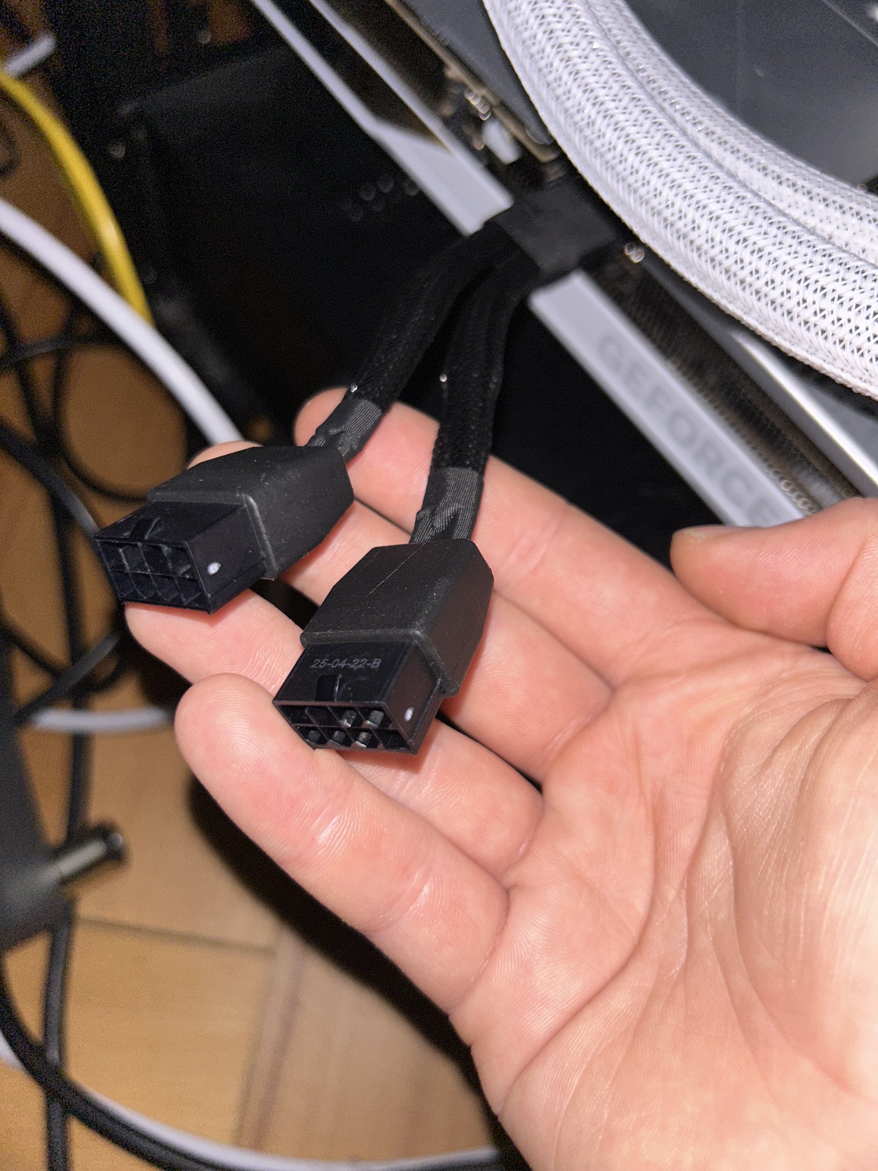

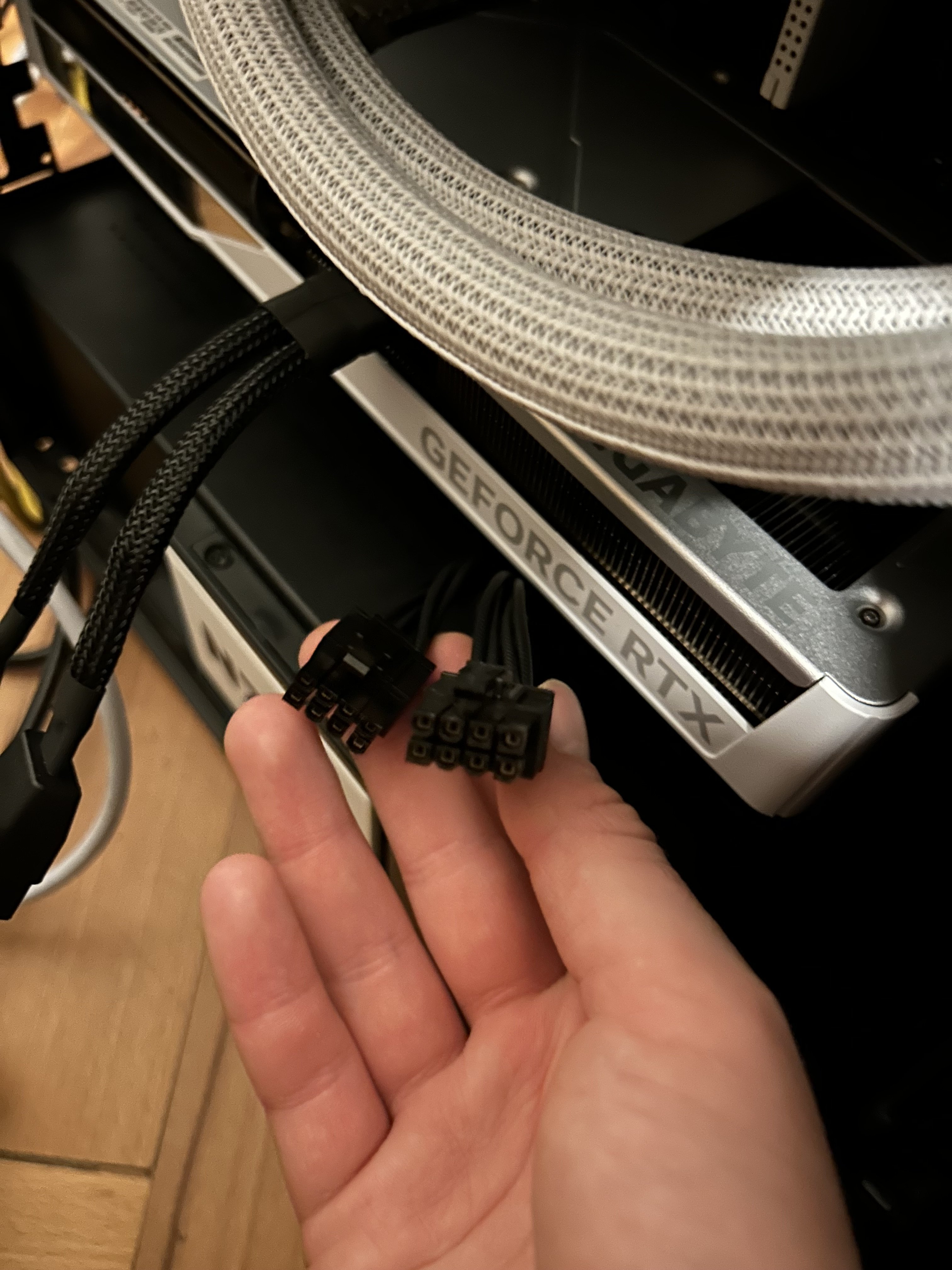

Nach dem Einbau der RTX 5070 Ti bootet das System überhaupt nicht mehr.
DRAM-LED leuchtet dauerhaft, Bildschirm bleibt schwarz. Vor dem GPU Wechsel lief das System mit der 1070 problemlos. Die 5070 hab ich mit dem mitgelieferten 12vhpwr auf 2x8 Adapter angeschlossen und über zwei einzelne 2x6+2 an die PSU angeschlossen.

Sitzt die Karte wirklich richtig im Slot?
Die Stromkabel am NT sind auch die original mitgelieferten und korrekt eingesteckt?
