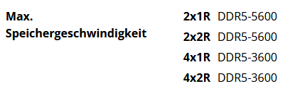

Für deinen Prozessor gilt
Der kann mit 6000 laufen muss aber nicht.
Die SSDs hast du noch nicht genannt.
Beim Ryzen 7 9800x3D hatte ich die selben Probleme mit EXPO, meine Windows SSD ist eien WD Blue 1TB Nvme

Und diejenigen sollten dann im allgemeinen auch die Finger von EXPO RAM lassen - denn alles oberhalb der offiziellen Specs von AMD (max 5600 MT/s) ist und bleibt overclocking. Kann funktionieren, muss es aber noch lange nicht...
Da können die RAM Hersteller 1000x EXPO drauf schreiben und RAM Profile hinterlegen, wenn der IMC das nicht mitmacht, guggst du in die Röhre
