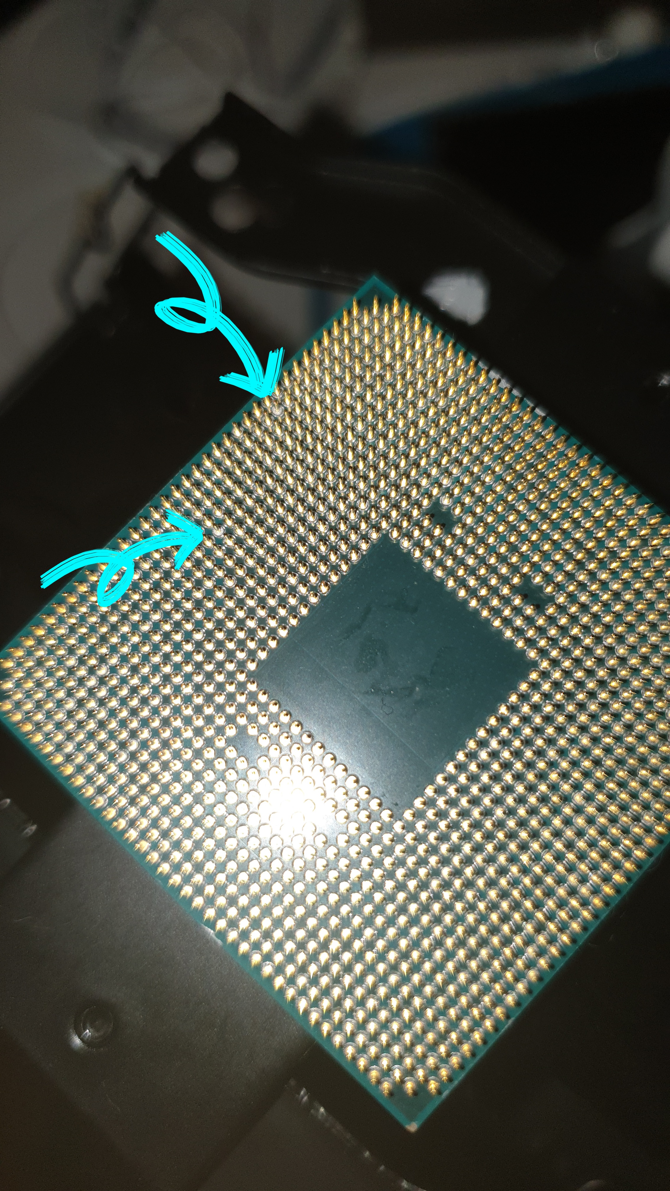

Der AMD BoxedLüfter war bombemfest eingebaut. Also etwas dran gedreht und er kam raus, leider mit der CPU am Lüfter geklebt. Ohje. Ja, der Rechner lief vorher und die CPU war warm. Nein keine Gewalt eingesetzt. Pins auch alle (scheinbar) in Ordnung also wohl glück im unglück.
Nach etwas googlen scheint das wohl ein häufiges Problem zu sein.
Nunja nach langem hin und her mit dem Fön hab ich die CPU auch nach ~2h von dem Lüfter abbekommen.

Bei dem Bild fallen mir 2 Pins ins Auge die nicht aussehen wie die anderen. CPU kaputt?

Ja, RAM klackt auch ordentlich rein. Würde es nicht auf Dreck o.Ä. schieben. Dafür war das Resultat zu konstant (und auch dass es genau B1 und B2 sind verwundert)
Edit: vielleicht nochmals der Hinweis, dass ich quasi nur den damaligen CPU-Lüfter mit CPU drangeklebt aus dem Gehäuse gezogen habe. RAM etc. steckte also noch in den Slots. Und davor ging ja alles ohne Probleme. Daher eher die Vermutung dass die CPU/der Sockel was abbekommen hat.
Gibts da möglichkeiten sowas zu checken? Softwareseitig? Hardware sah wie gesagt gut aus, bis auf die 2 Pins die ich im Foto markiert habe.
