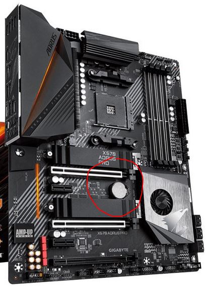

Danke erstmal für deine Hilfe. Sollte ich es vielleicht noch mit dem Clear CMOS Jumper versuchen? Wie mache ich das genau ? Im Handbuch steht ich muss sowas wie einen Schraubenzieher an die zwei Pins halten. Muss ich das machen während der PC an ist oder aus? Ich bin leider ein völliger Laie auf diesem Gebiet
Es reicht erstmal wenn du die Batterie auf dem Mainboard einfach raus nimmst und nach 1-2min wieder rein setzt. Dann sollte sich das Bios schonmal zurück setzen und du beim nächsten Boot aufgefordert werden, mit F1 ins Bios zu gehen.
