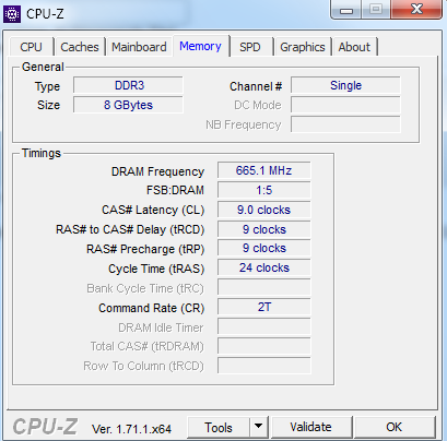

Nein, dein RAM läuft nur als DDR3-1333.
Lade im BIOS das XMP Profil (falls vorhanden) oder trage die Spezifikationen manuell ein.
Nein. Das RAM sollte mit 1600 bzw 800 in der Anzeige laufen. Im BIOS/UEFI umstellen. XMP Profil sollte schon reichen.
Falls du Übertakten willst, dann natürlich in 1866 bzw 933.
Der RAM läuft zusätzlich auch nur im SingleChannel, lies im Handbuch nach wie du die richtig einsetzen musst, um DualChannel zu erhalten.

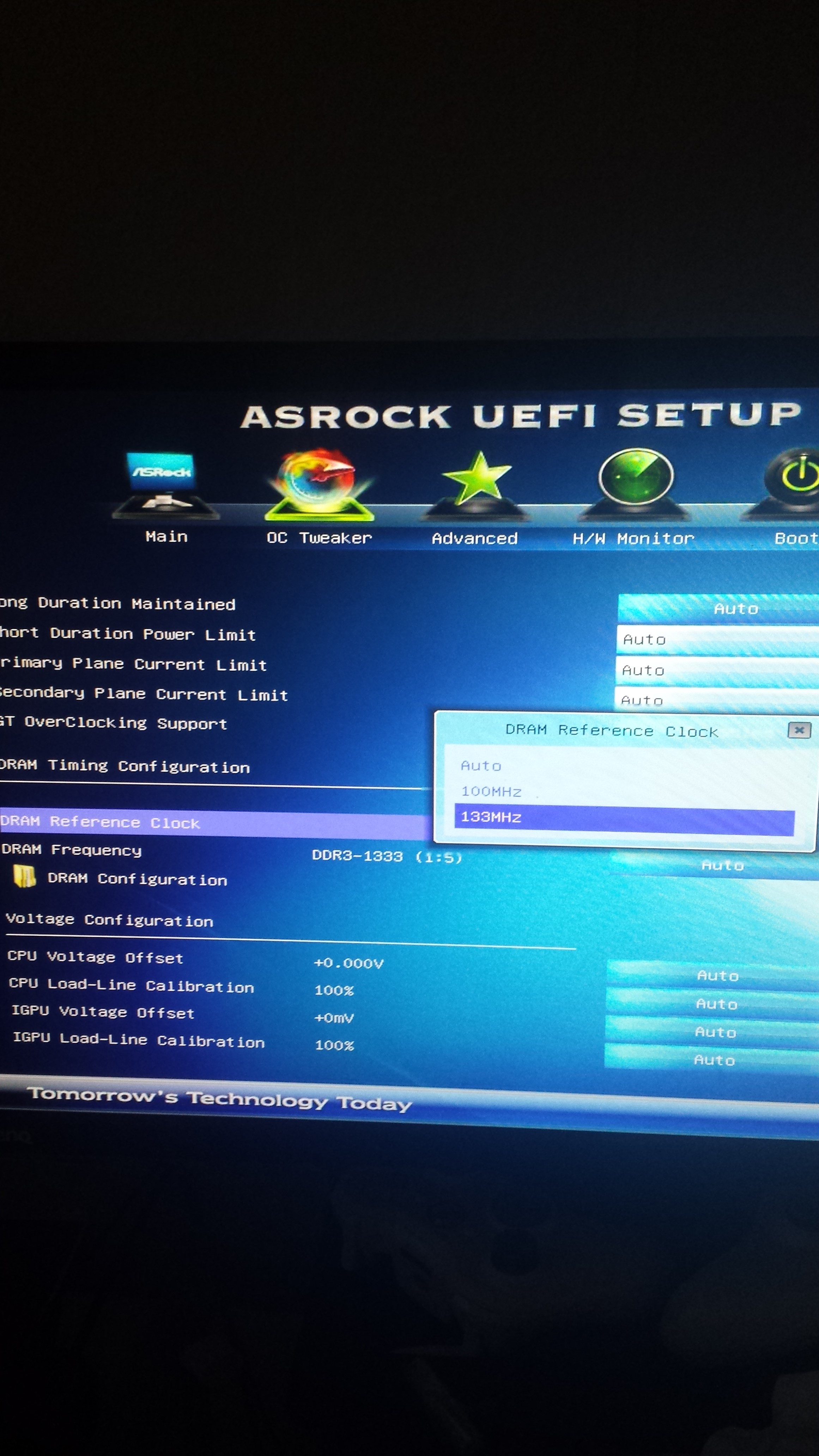

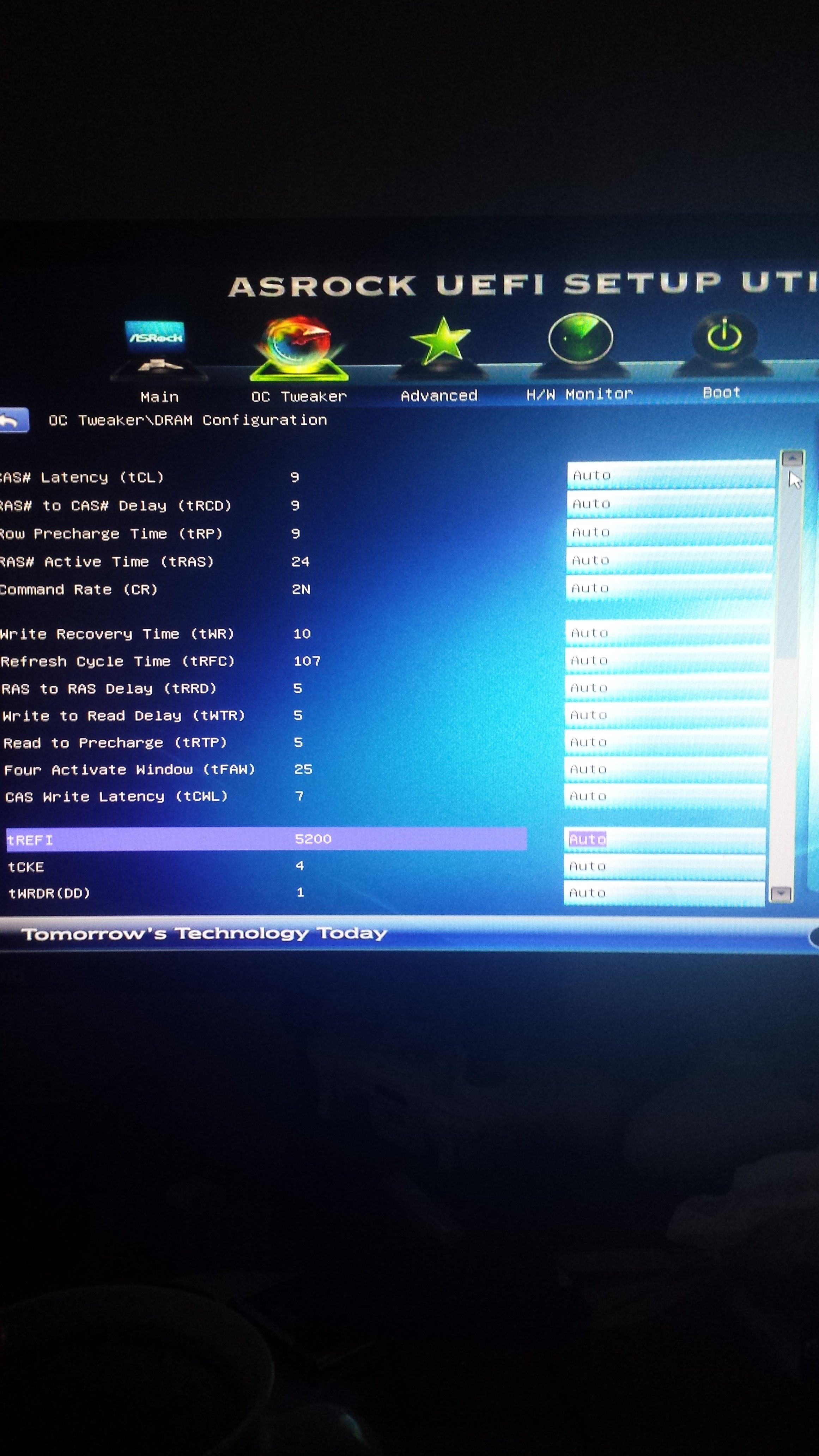

Und hier einpaar Bilder vom bios wollte grad xmp profile auswählen aber hatte keins da -.-20150607_144404.jpg20150607_144434.jpg

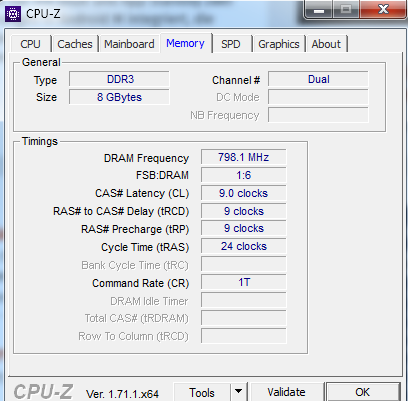

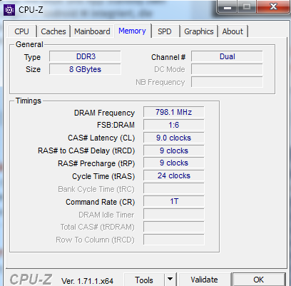

So hab jetzt den einen umgesteckt und nu laufen die im dual

Bedanke mich bei jeden der mir hier unterstützt hat, habs Manuel eingestellt siehe foto. so1.png

Du bist aber immer noch "erst" bei 1600Mhz (800 * 2) und nicht bei 1866Mhz.
Ist aber auch nicht weiter schlimm, immerhin sind 1600Mhz wenigstens offiziell supported und hast nun 9-9-9-24 CL
Ja danke dir =) doof ist nur ich finde einfach nicht die einstellung im bios wo ich xmp enable/aktivieren setzten kann .. hab die möglichkeit wohl nicht bzw mein Prozessor unterstützt nur 1333/1600mhz
Das "Problem" ist nicht der Prozessor, sondern das Mainboard. Dein ZH77 Pro3 unterstützt "nur" bis 1600MHz DDR3 Speicher, verwendest Du nun höher taktbaren RAM, wird der automatisch runtergetaktet. Daher kannst Du vermutlich weder XMP noch etwas über 800MHz auswählen...
