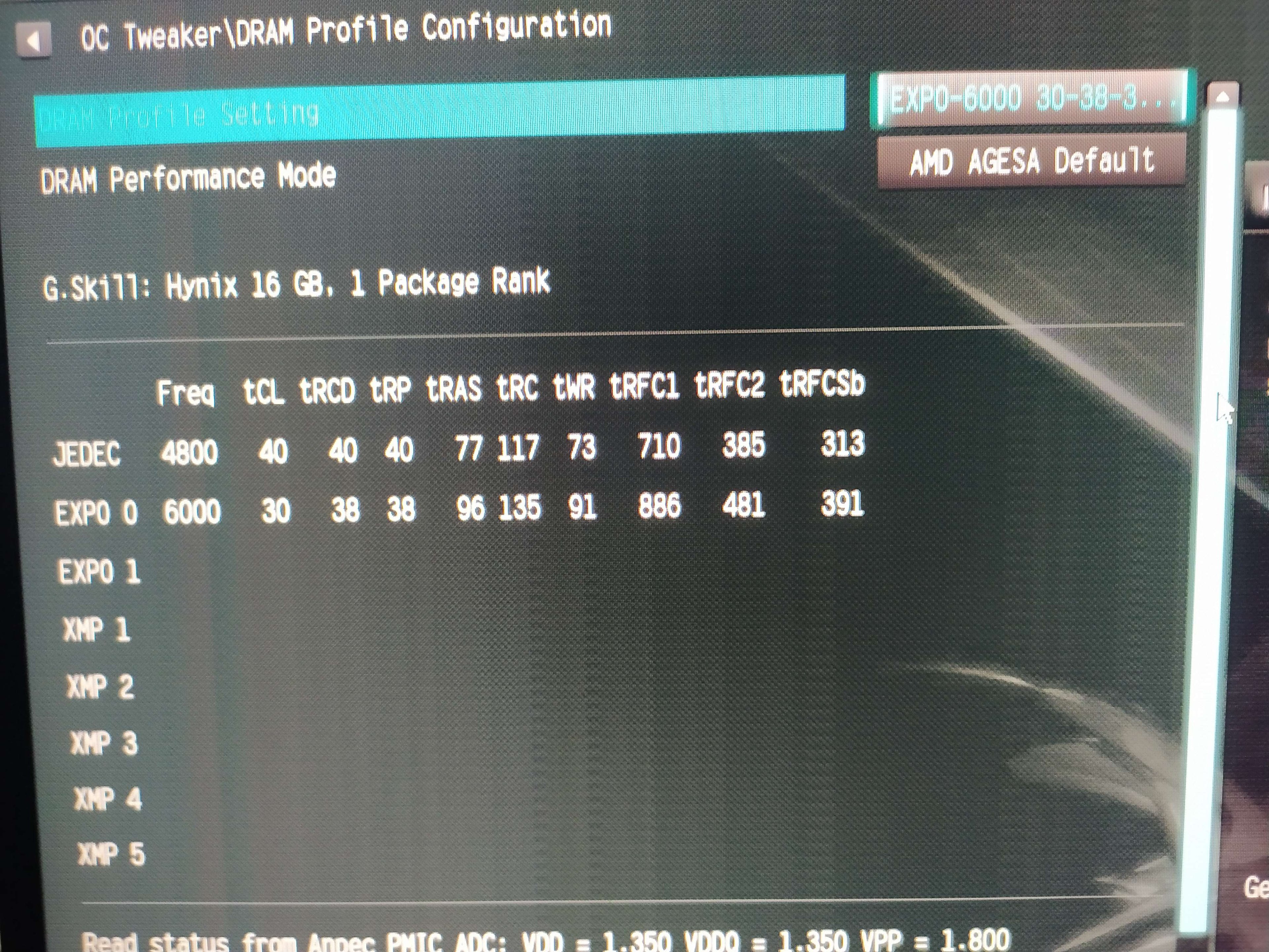

Hallo, ich habe in DayZ sehr oft Standbilder die teilweise 1-5 sekunden lang sind.
Jetzt ist meine Frage ob es etwas mit der infinity fabric frequency zutun haben könnte.
Habe EXPO auf 6000 und dieses IFF ist nur auf 2000.
Muss ich dieses dann auf 3000 setzen ?
Habe mal Bilder mit den BIOS Einstellungen beigefügt.
Wenn weitere Bilder von anderen Einstellungen hilfreich sind, gerne bescheid geben.

kannst es ja ganz leicht gegentesten indem du werkseinstlelungen verwendest
Bei RAM geht es um Latenzen im Nanosekunden Bereich.
Das hat macht FPS oder auch CPU bedingte Ruckler ein paar Prozent höher oder niedriger, aber es ist kein Grund für das Vorhandensein von Rucklern.
Die liegen oft einfach am Spiel selbst.
Speziellen Einstellungen Kombinationen, Treiber, Hintergrund -Software, Hardware Defekte...usw. können es natürlich auch sein.
Aber oft sind es einfach shader compilation stutter oder traversal stutter, den die Spiele Entwickler fixen müssten.

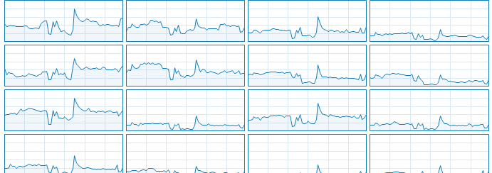

das seltsame ist ja das mein cpu nur soviel ausgelastet wird und die peaks sind nichtmal die laggs:
und prozesse zeigen auch keine auslastung:
