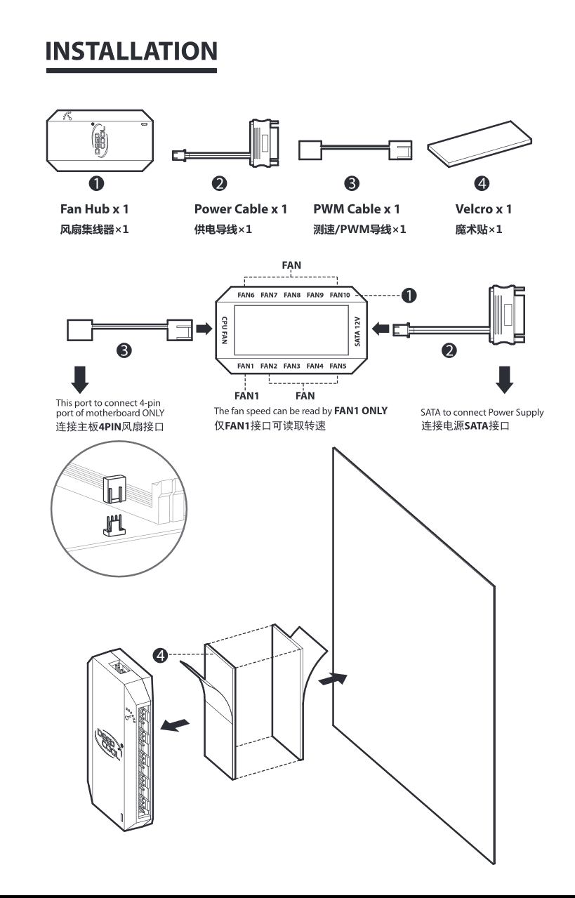

nur ein Lüfter Anschluss und will weiter 4 Lüfter einbauen
An einem Anschluss können mehrere Lüfter angeschlossen werden, zu beachten ist, dass die maximale Leistung (meist 1A oder 12 W, näheres steht meist im Handbuch) nicht überschritten wird. Es gibt auch Hubs mit eigener Stromversorgung, wie zum Beispiel die Phobya 4Pin PWM auf 8x 4Pin Splitter oder Deep Cool FH-10.

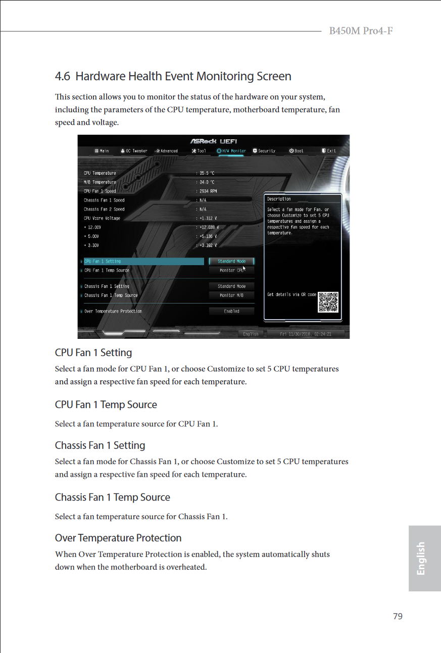

Das User Manual ist wieder einmal sehr spartanisch gehalten und liefert nur die notwendigsten Informationen. Damit 1A oder 12 W pro Anschluss oder bei ASRock nachfragen. Das UEFI ist auch sehr spartanisch gehalten:

3Pin Lüfter an 3Pin Stecker kann man per DC statt PWM steuern. Einfach im Bios umstellen.
3Pin Lüfter kann man auch an 4Pin Stecker anschließen und meist ebenfalls per DC regeln.

Hallo zusammen ich habe leider nur Auf meinem B450M Pr4-f Mainboard nur ein Lüfter Anschluss und will weiter 4 Lüfter einbauen 4 pin Lüfter ...
