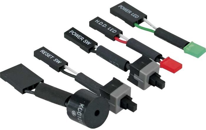

Einen Beeper habe ich leider nicht, um die Null Methode zu testen. Sollte ich mir vielleicht besorgen.

Schuhe und Jacke anziehen, Beeper besorgen. Läden haben noch offen.

Ja, tun musst du schon was, um herauszufinden was nun los ist, alles weitere hier, ist ja eher nur noch Spekulation.Dominik.H schrieb:Einen Beeper habe ich leider nicht, um die Null Methode zu testen. Sollte ich mir vielleicht besorgen.

Nicht verzweifelt genug denn Schuhe und Jacke haste immer noch nicht an

Tja dann machste halt mit irgendwelchen Schüssen ins Blaue weiter und verplemperst Zeit, in der Hoffnung, dass die Lösung zufällig dabei ist.
Anstatt alles auf den niedrigsten gemeinsamen Nenner zu bringen, den Beeper zur Hilfe zu nehmen und die Fehlerquellen aufs Minimum zu reduzieren.
