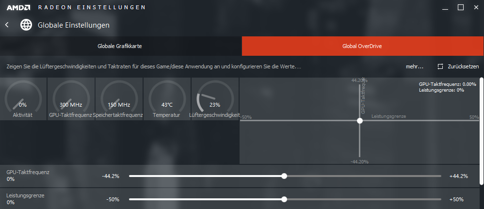

Ich habe hier eine Sapphire Radeon R9 390 Nitro + Backplate und betreibe daran zwei U2713HM und einen U2715H und die Karte läuft im Idle mit 300/150
Wie hast du die Karten angeschlossen? Haben die Monitore gleiche Auflösung oder ist der größere höherauflösend eingestellt?
Alle 3 sind per Displayport angeschlossen und laufen mit 2560x1440
