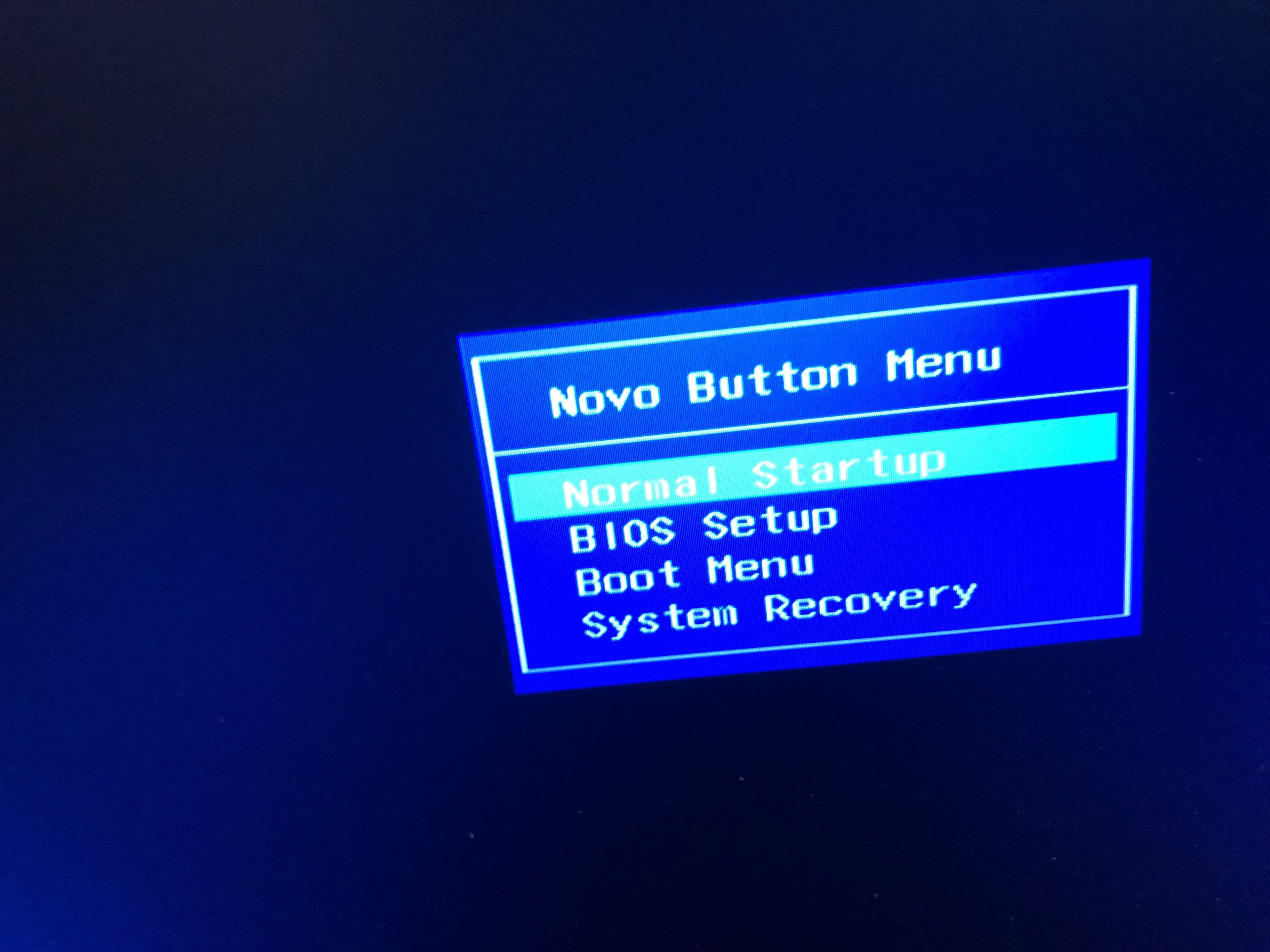

Im Boot Menu scheinen die Tasten zu funktionieren
Na was denn nun?
Scheinen zu funktionieren oder funktionieren?
Wenn Zweiteres, dann hast Du Dir das unbekannte Windows "zerlegt" oder zu einer Tastaturbelegung ueberfuehrt die keiner (auch nicht das Notebook) kennt.

Naja kann im Bios ja nichts tippen oder ?
Aber dort funzt die Num Taste zum Beispiel Was ich an der Leuchte nun erkenne und M ist kein Enter mehr.
