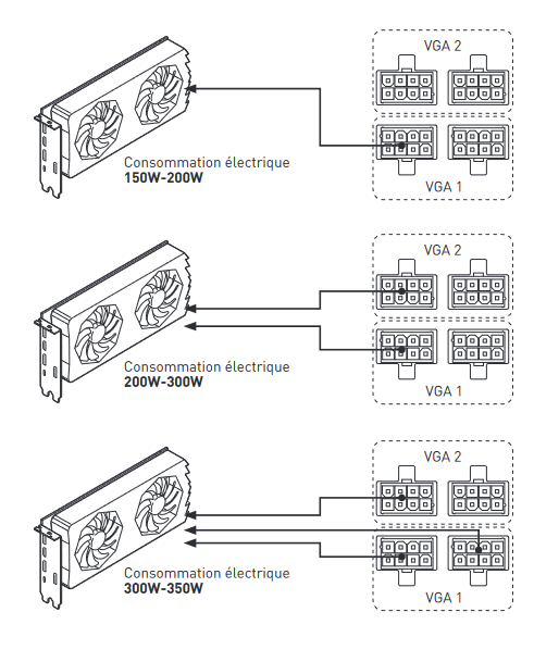

Welche Grafikkarte ist das genau ?
Das Netzteil hat Anschlußvorgaben für Grafikkarten mit hohem Stromverbrauch - wurden diese beachtet?
Msi Gaming x Trip classic rx7900xtx.
Ja hat das Netzteil und ja wurde genau so eingesteckt

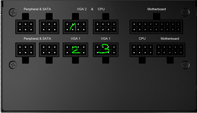

Jan3789 schrieb:
Ja hat das Netzteil und wurde auch eingehalten
Die Karte hat 3x8 PIN, dann wie das untere anschließen (Bild)
Aus deinem Handbuch:
