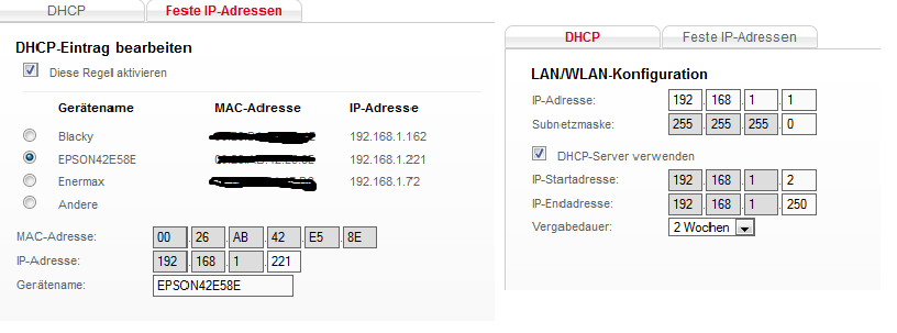

Warum den Drucker nicht automatisch eine IP beziehen lassen? Habe ich bei mir seit 10 Jahren so laufen, mit unterschiedlichen Modellen und Routern.
Wenn das nicht soll, solltest Du zuerst im Router nachsehen welcher Bereich fürs DHCP reserviert wurde und dann wie die Anderen bereits schreiben ausserhalb dieser eine feste IP vergeben. Hättest Du mal geschrieben welcher Router es ist wüsste man evtl den DHCP Bereich.
