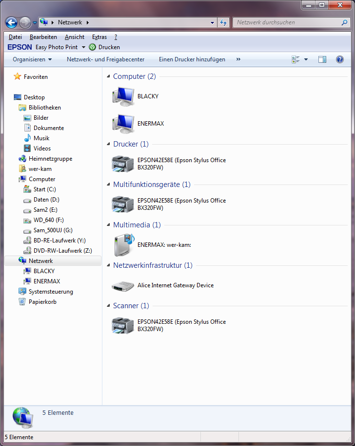

Hast Du eigentlich verstanden was ich geschrieben habe in #17 und Dir das Bild mal angesehen? Warum sagst du nicht einfach welches Routermodell Du hast und schaust nach in welchem Bereich er DHCP Adressen vergibt? Oder trägst die feste IP des Druckers dort ein.
