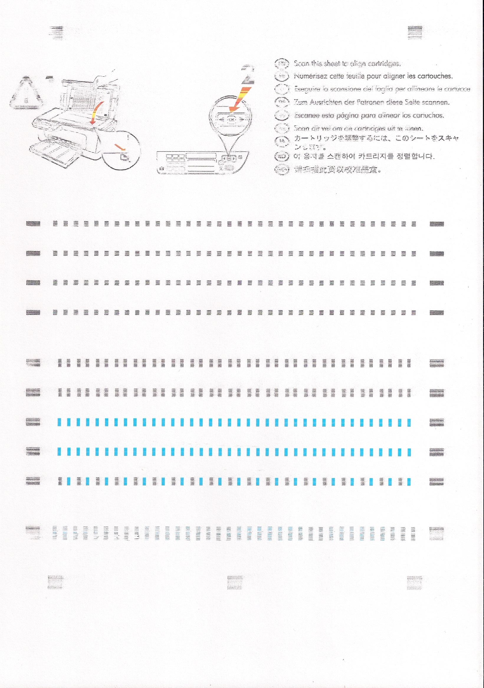

mein Drucker ist der HP 4500 Wireless und er druckt wie die anderen Drucker hier auch meist verschwommen/unscharf.
Mein PC hat auch Windows 10 aufgespielt.
MfG
emscho
PS: Meine Patronen kann ich nicht Ausrichten, da er die Testseite nicht erkennt. Diese ist aber auch sehr
Ist einer der Tintenpatronen fast leer oder leer?
Berühren die Kontakte der Patrone die Kontakte des Druckschlittens vollständig?
Für das Drucken der Ausrichtungsseite anderes Papier getestet?
Seit wann besteht das Problem?
