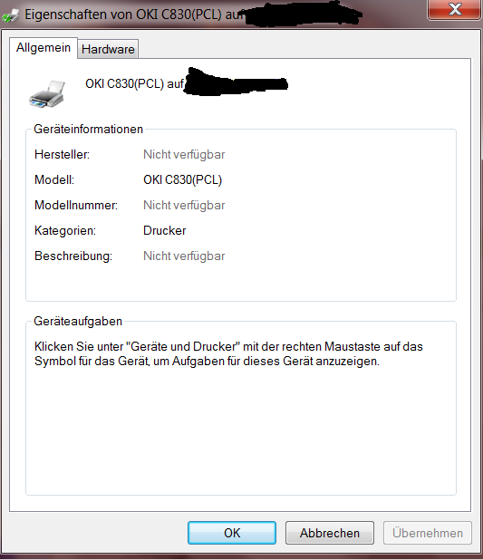

Falls die Info was hilft: Unter "Geräte und Drucker" wird der Drucker aufgeführt als "Oki C830 auf XYZNAME", wobei XYZNAME (vermutlich) der Netzwerkname von Rechner A ist. (Der Drucker, welcher früher im LAN hing und auf beiden Rechner unabhängig voneinander funktionierte, hatte diesen Namenszusatz "auf XYZNAME" NICHT.

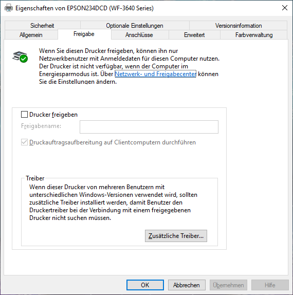

Schau mal auf dem Rechner A nach ob dort der Drucker im Netzwerk freigegeben wurde, W7 macht das gerne bei der Installation und gibt dann den Drucker im Netzwerk für die Anderen frei.
Sorry hier stehe ich auf dem Schlauch... Zum einen komme ich nicht zu dem Punkt, den Dein Bild zeigt (ich erhalte bei "Geräte und Drucker", Rechtsklick auf den Drucker, dann "Eigenschaften", lediglich folgendes angezeigt:)
769138
(Also eine ganz andere / eingeschränkte Reiter Auswahl, als auf Deinem Bild.
Zum anderen Verstehe ich den Text (auch in deinem geposteten Bild) nicht. Da steht doch, wenn ich den Drucker freigebe, kann ich ihn nur "mit Anmeldung für diesen Computer nutzen" und z.B. nicht, wenn dieser Computer im Energiesparmodus ist. Ja das will ich doch gerade nicht. Vielmehr will ich den Drucker unabhängig von einem bestimmten Computer im Netztwerk eben aus allen Computern nutzen können. Das heißt dann, ich darf den Drucker keinesfalls freigeben? Ich verstehe nur Bahnhof...
