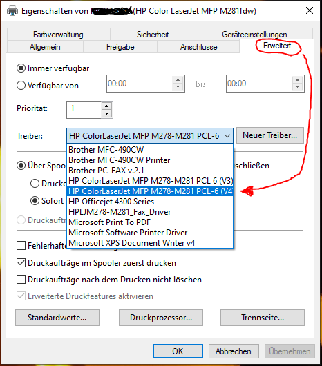

nach stundenlangen suchen habe ich den Fehler durch probieren gefunden.
Die Software hat standardmässig einen Trieber "V3" aktiviert. Wenn ich den im Pulldown Menü auf "V4" umstelle(siehe Bild), dann druckt der Drucker.
Dafür musste ich aber alle Einstellungen immer wieder umstellen und probieren.
Was die V3 und V4 bedeuten, weiß ich nicht. Bin aber froh, das es endlich funktioniert:love:.
