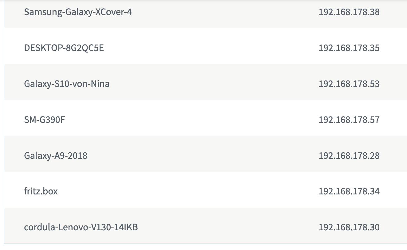

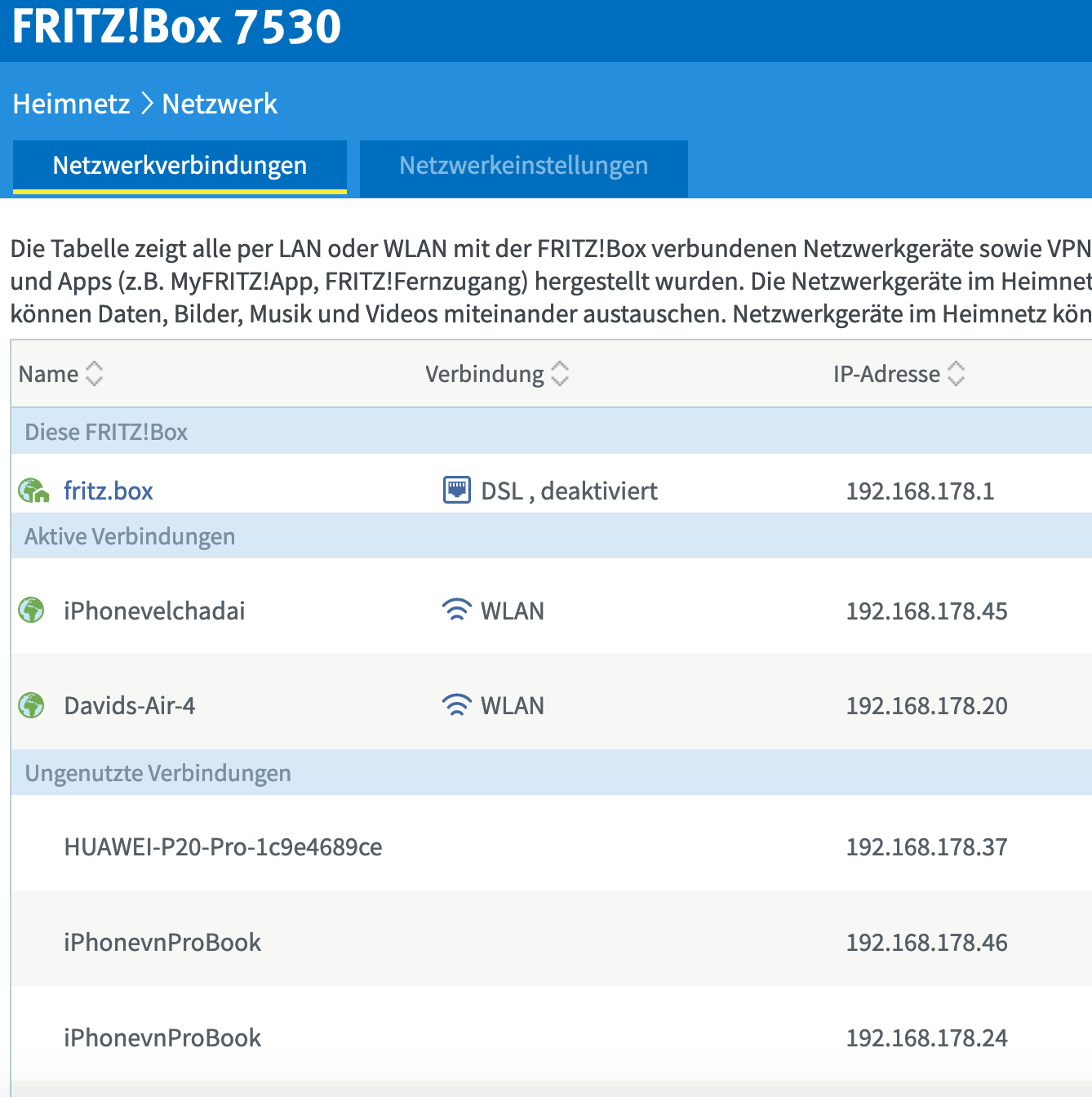

Zeig' mal einen Screenshot (bitte direkt hier, bspw. via [Strg]+[P], einfügen) von der "Netzwerkübersicht" (Menü Heimnetz>Netzwerk>Register Netzwerkverbindungen) in der FritzBox - nach Möglichkeit auch mit der Liste der ungenutzten Verbindungen.
Darüber müßte sich eine im lokalen Netzwerk noch nicht vom DHCP vergebene freie IP-Adresse finden lassen, die man dem Drucker manuell über sein Bedienmenü als statische IP zuweisen kann - alles Weitere sollte dann automatisch funktionieren und dafür braucht's auch keine separat zu installierende Software. Es wird höchstens vom Betriebssystem der entsprechende Treiber gesucht und installiert. Evtl. muß dann hier beim Mac etwas Hand angelegt werden.

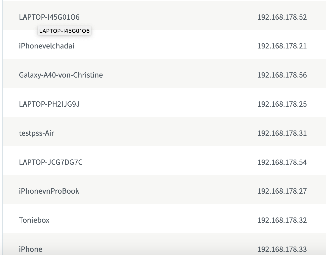

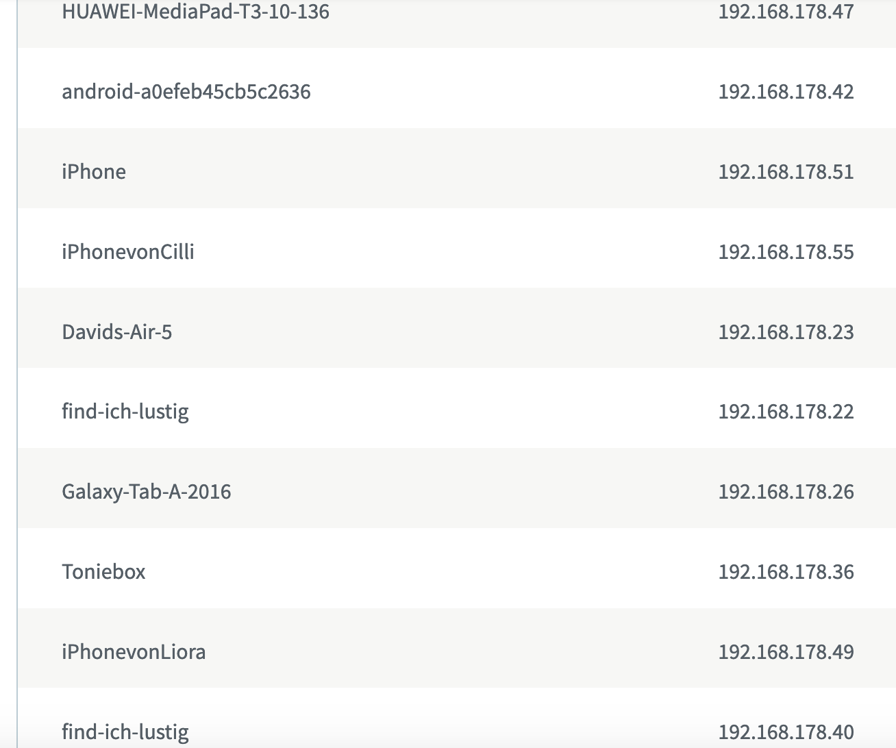

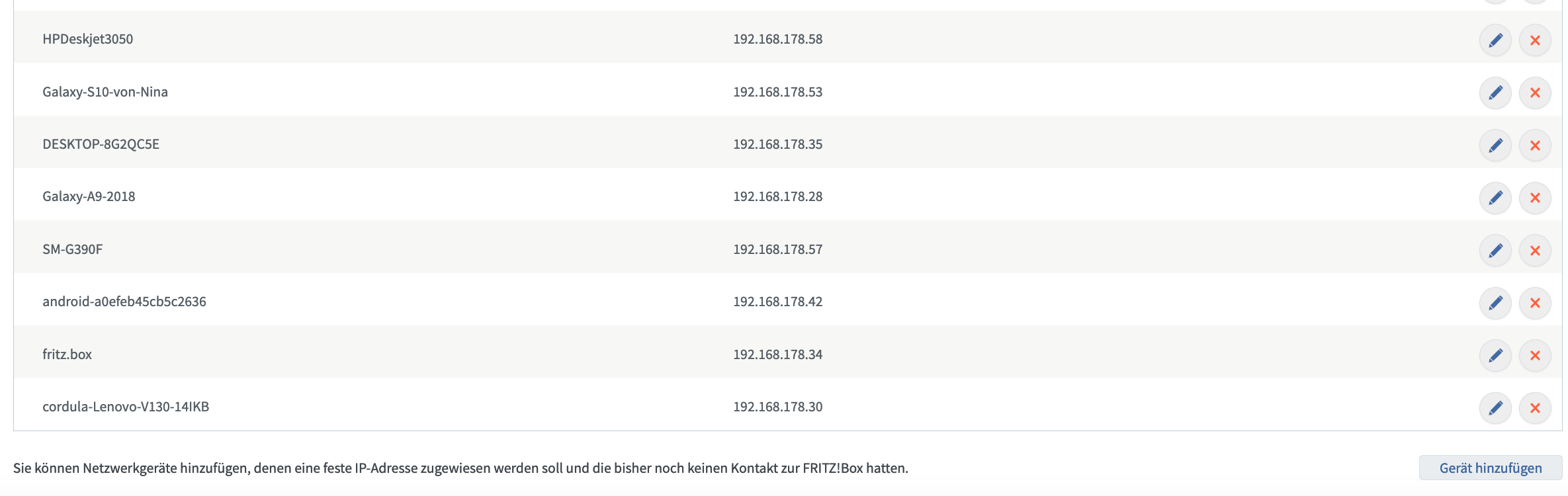

ich hab den drucker jetzt mit mac adresse hinzugefügt ..er reiht sich aber in die ungenützten verbindungen ein..
Ok...wenn ich richtig vermute, vergibt der DHCP-Server der FB IPs im standardmäßig eingestellten Bereich von x.x.x.20 - .200, sofern der nicht manuell verändert wurde - somit solltest Du ohne Probleme bspw. die IP 192.168.178.100 für den Drucker benutzen können.
