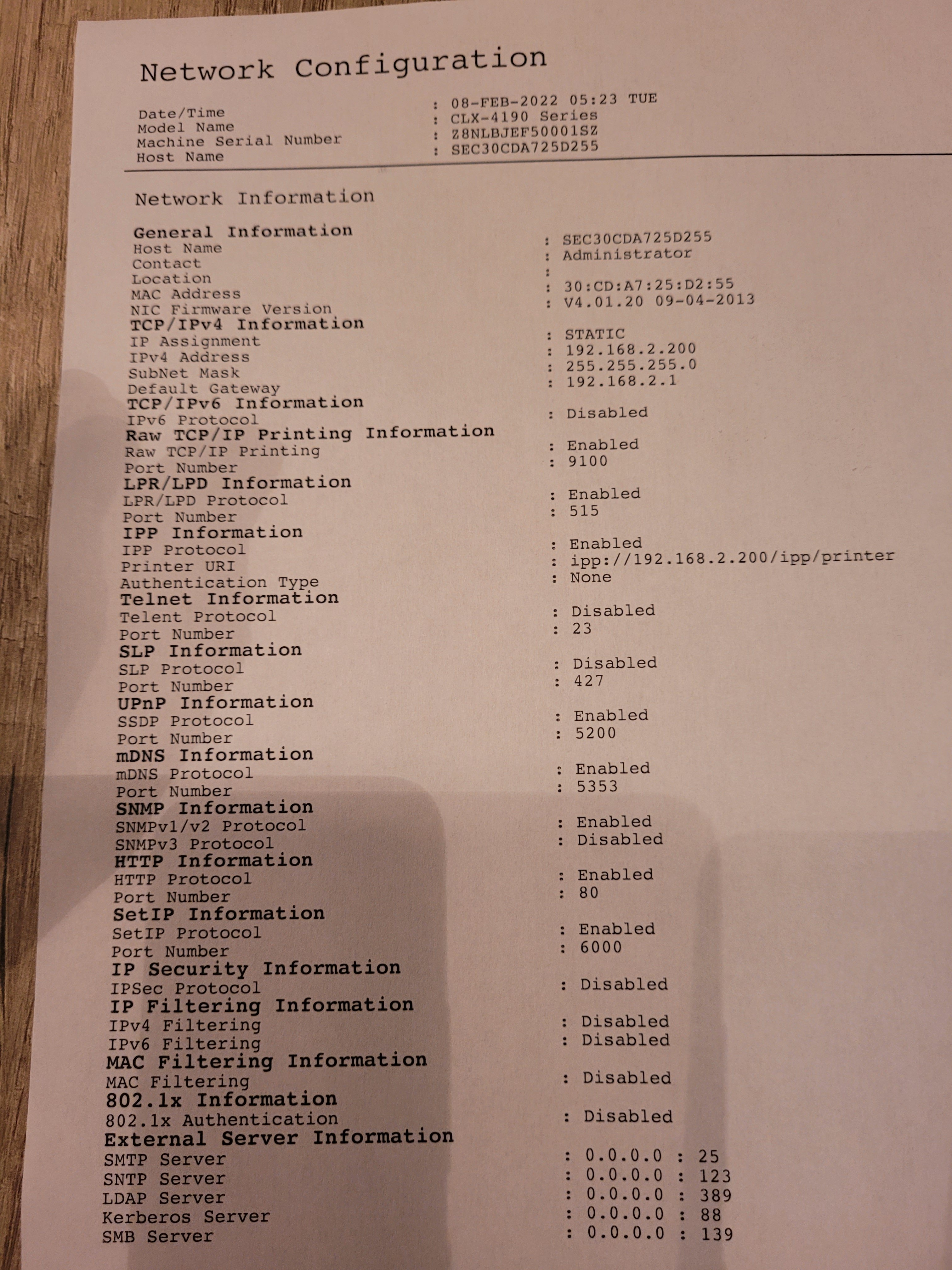

Also hat leider nicht funktioniert. Habe den Drucker angeschlossen und mir mal einen Ausdruck der Netzwerkkonfiguration gemacht.
Dort ist folgende IP Adresse hinterlegt: 169.254.211.231
Diese ist weder vom Router, noch von dem Repeater.

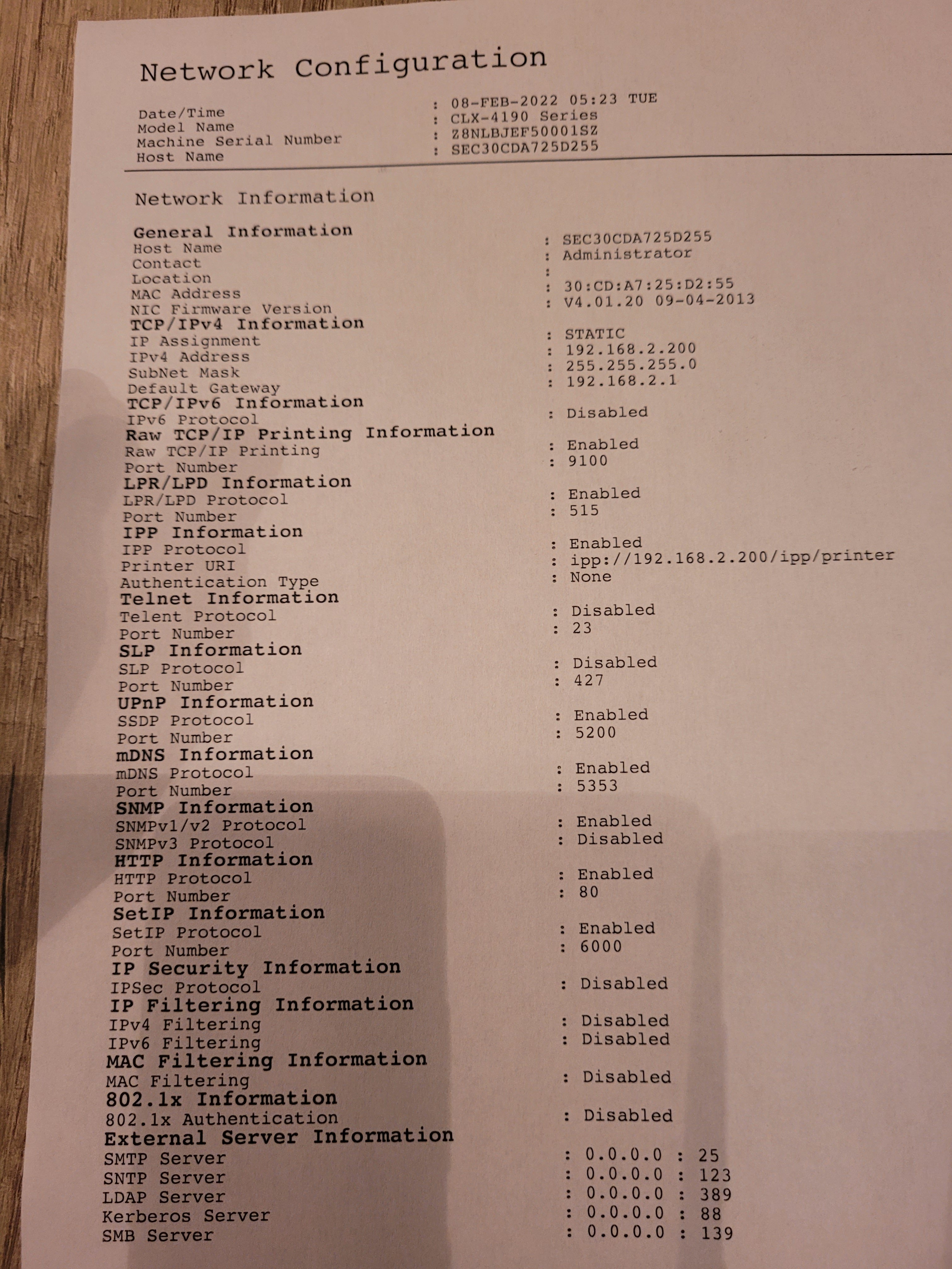

Also eben geschaut. Nach der Installation hat der Repeater die Adresse 192.168.2.117
Das sollte ja schon mal richtig sein, wenn ich nun den Drucker per LAN anschließe, erkennt er diesen nicht in den Einstellungen vom Repeater. Da zeigt er mir nur den Laptop an, der damit verbunden ist. Und er zeigt mir beim Drucker eben die komplett falsche IP an 169.254.199.186.
Auch wenn ich nun die IP, wie oben beschrieben am Drucker anpasse und folgende Daten (statisch) eingebe:
IP: 192.168.2.200
Subnet: 255.255.255.0
Gateway: 255.255.255.1
Taucht der Drucker nicht auf der Seite des Repeaters auf und es wird natürlich auch nicht gedruckt....
Wie erfolgt die genau - mittels WPS-Funktion? Ansonsten bitte mal genau Step-by-Step beschreiben.
Die IP sieht nämlich aus, als sei sie aus der DHCP-Range vom SpeedPort zugewiesen.
Weise dem Repeater auch mal eine statische "Eigen"-IP (bspw. 192.168.2.222) zu, so wie @hildefeuer das auch schon beschrieben hat, und kontrollier' in seinen Einstellungen mal bzgl. DHCP-Server - ich glaub' nämlich, dass der Repeater im falschen Modus betrieben wird und auch seinen DHCP-Server aktiviert hat. Der sollte jedoch besser deaktiviert (OFF) sein.
Dann Repeater neustarten und im SpeedPort in der Übersicht der Geräte im Heimnetzwerk überprüfen, ggfs. manuell hinzufügen.
Wenn der Repeater in dieser Liste einwandfrei auftaucht, dann erst mit dem Kabel den Drucker anbinden - nach Einschalten des Druckers sollte dieser dann auch in vorgenannter Übersichtsliste nach Aktualisierung selbiger erscheinen oder muß ggfs. ebenfalls manuell zugefügt werden.
Auch Screenshots von den Konfigurationseinstellungen der anderen beiden Geräte (Anleitungen: SpeedPort W724V / TP-Link RE200) könnten hilfreich sein.
Btw.:​
Das war hoffentlich wohl nur ein Tippfehler - im Screenshot ist die richtige Gateway-Adresse 192.168.2.1 (des SpeedPort) zu sehen.​

Danke nochmals für die Hilfe. Wie oben geschrieben, wollte ich ja sowieso einen neuen Router kaufen und mit der FritzBox hat es ohne Probleme funktioniert und ich bin happy. Keine Ahnung, warum es mit dem Speedport nicht funktionieren wollte.
