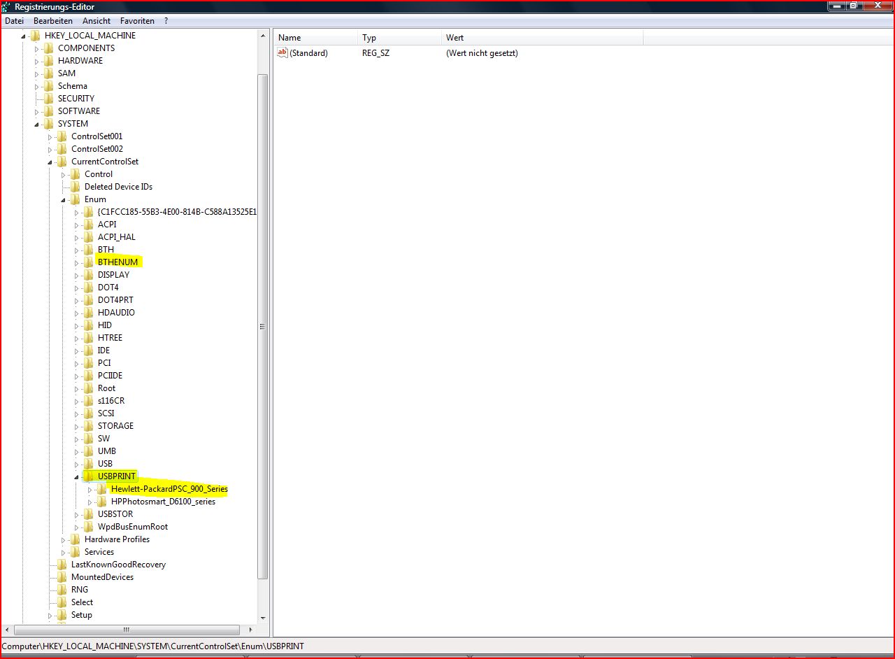

ich hab nur ein BTHENUM aber kein LPTENUM

edit: so sieht meine registry aus...

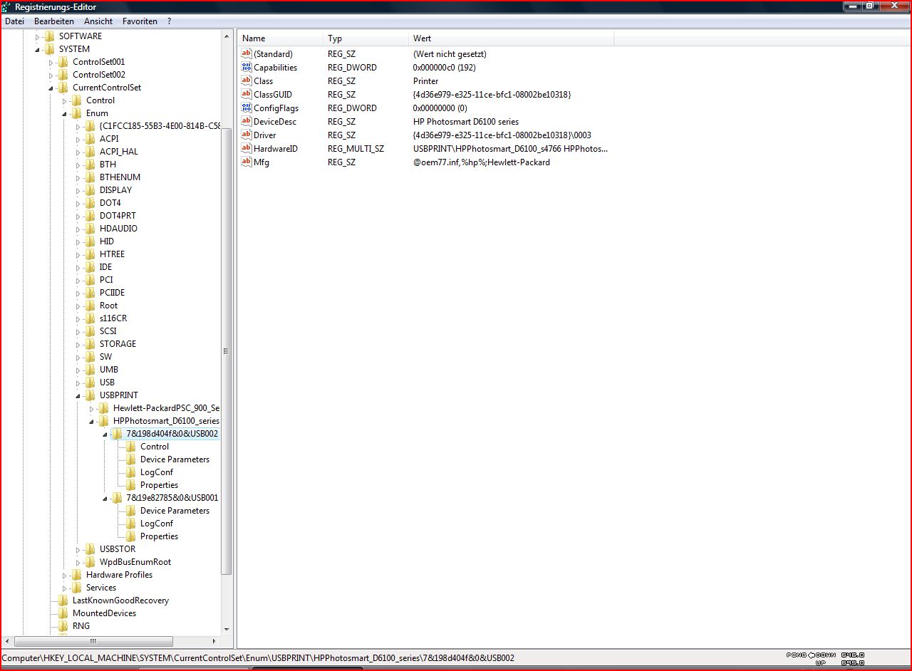

Was steht denn noch bei dem Drucker in der Registry?
das...
Unter Device Parameter hast Du schon auch den richtigen USB Port stehen (USB001 oder ähnlich), im Bios hast Du den"Legacy DOS Mode für USB" auf enabled stehen?

Auf dem Bild in Post 11 ist ein Auszug aus der Registry, das steht auch etwas unter Device Parameter, das war die erste Frage.
