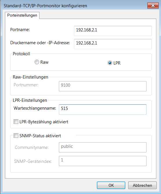

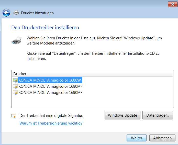

ich habe mehrere Stunden probiert und recherchiert, aber keine Lösung gefunden. Alles eingestellt wie beschrieben, aber kein Druck möglich. Ich möchte vom Laptop (Windows 7), der mit der Easybox per WLAN verbunden ist, ausdrucken.
Hier meine Einstellungen. Auch nach Neustart der Easybox probiert und auch mit abgeschalteter Firewall/Antivirus probiert.
Hat jemand einen Vorschlag zur Problemsuche? Direkt mit dem Laptop verbunden funktioniert der Drucker.

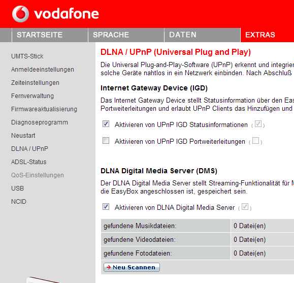

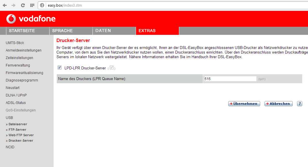

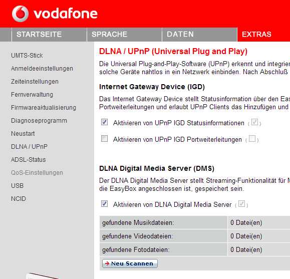

UPnP aktiviert

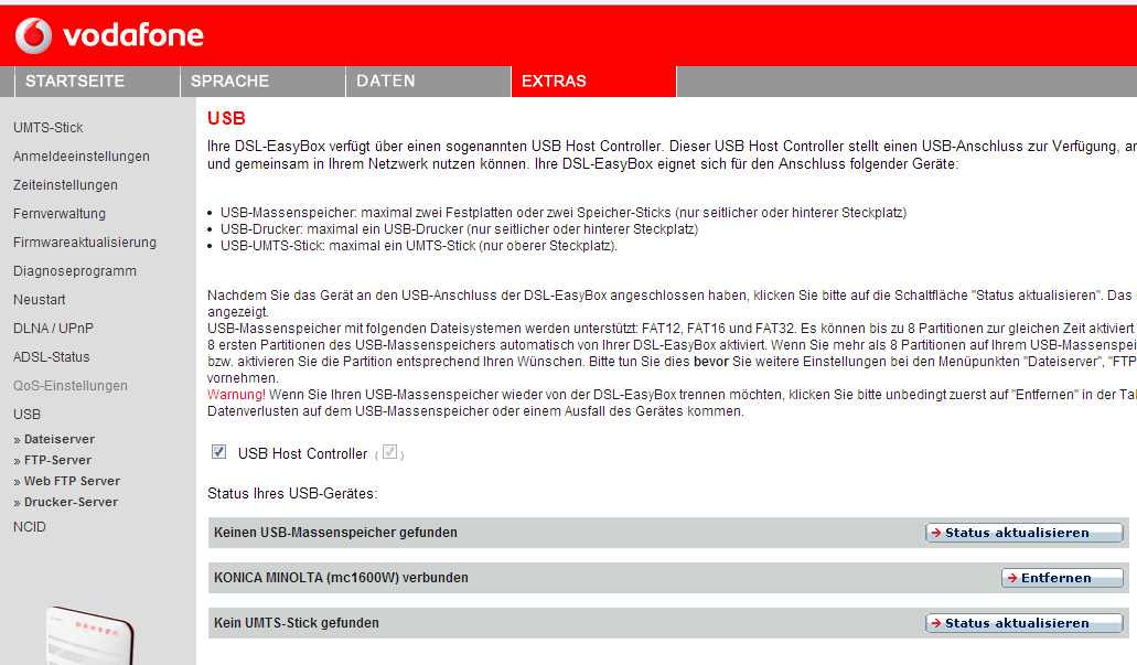

Drucker wird von Easybox erkannt! (Hinterer USB-Anschluss)

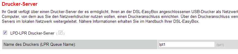

Vergabe von "Anschlussname" automatisch, dazu auch kein Hinweis in der Anleitung

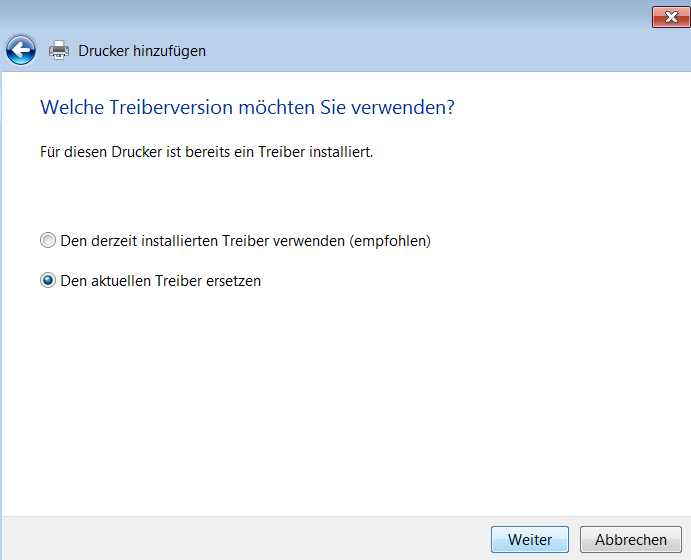

Aktueller Druckertreiber

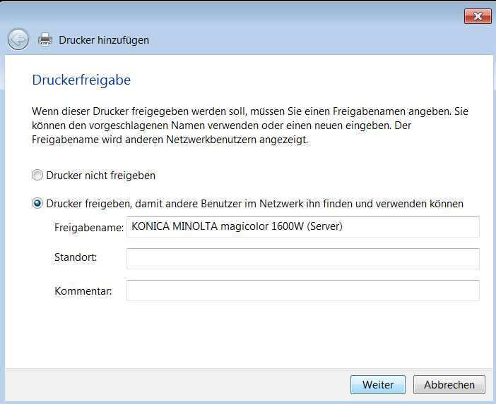

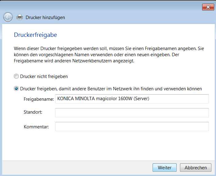

Ist die Druckerfreigabe für alle überhaupt nötig? Ich habe es einfach mal aktiviert.
Gar nichts wird gedruckt. Auch kein Testausdruck.
Fehlersuche wie?

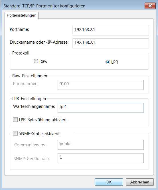

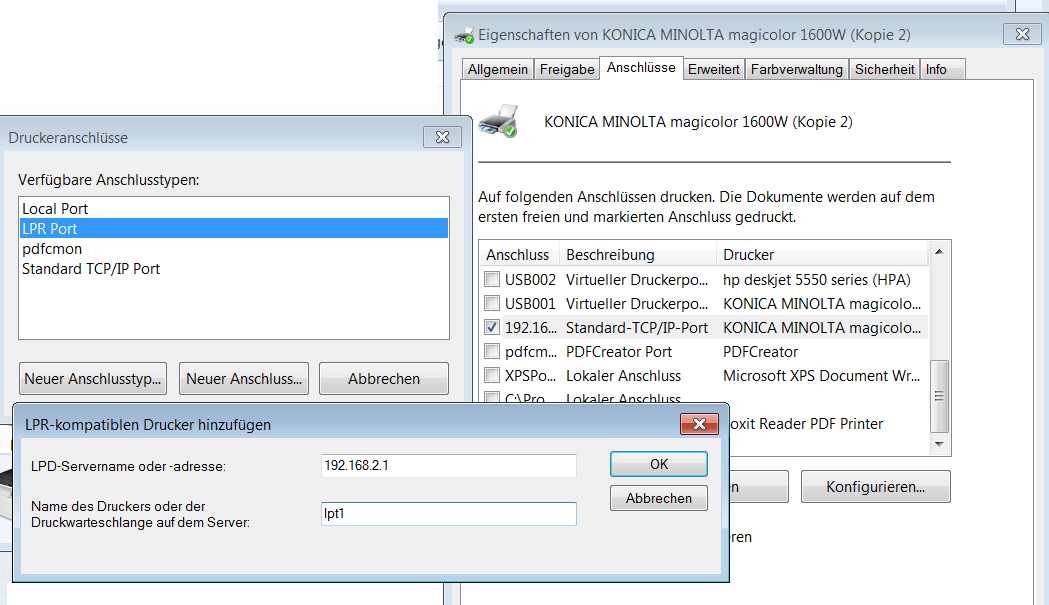

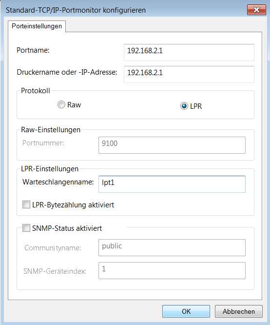

Im Handbuch der 803 auf S. 75 ist als Warteschlangenname "lpt1" vorgegeben. Den solltest Du nehmen und auch später unter "Anschlüsse" in Deinem Treiber auf dem Rechner verwenden.

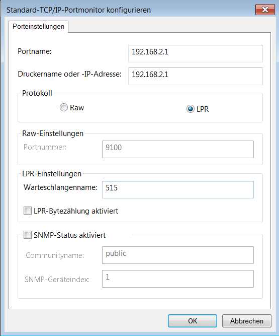

Wenn das mit dem Standard-TCP/IP-Protokoll nicht klappt, dann Installiere auf Deinem Rechner LPR/LPD nach und verbinde den Drucker stattdessen über das LPR-Anschluss-Protokoll mit der Adresse 192.168.2.1 (die 803) und dem Warteschlangennamen "lpt1" (ohne Anführungszeichen eingeben!).
Eine Freigabe des Druckers auf Deinem Rechner ist nicht erforderlich, da ja die 803 als Druckserver dient.
Berichte mal, ob und wie es klappt.

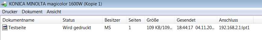

Hallo Nemo_G,
vielen Dank für Deine Hinweise.

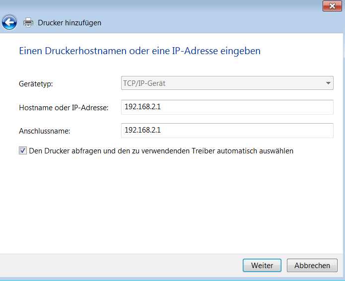

Zunächst habe ich auf lpt1 umgestellt (hatte ich am Anfang auch schon mal probiert)

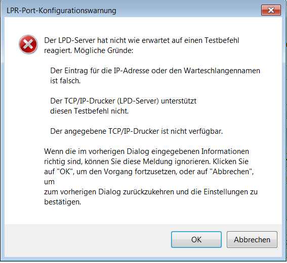

Dann LPR/LPD installiert und den Drucker mit LPR eingerichtet

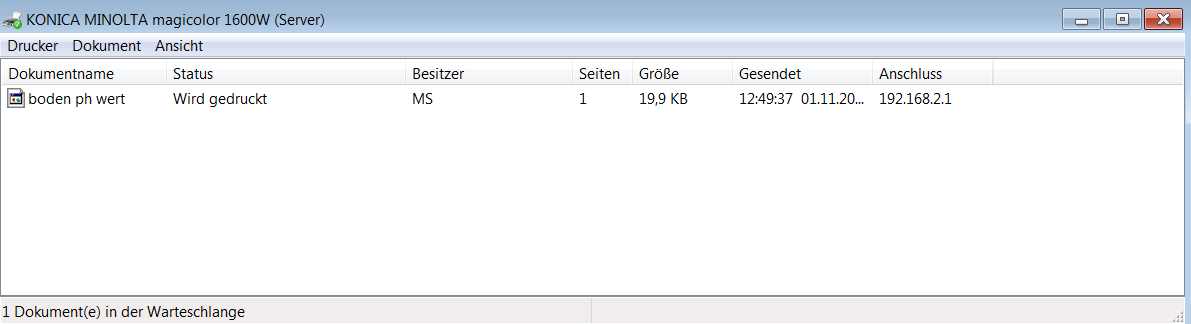

Ergebnis Fehlermeldung
Kein Druck

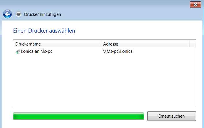

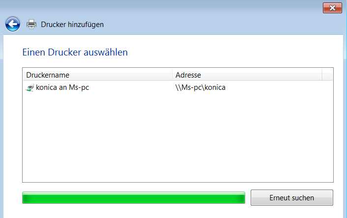

Interessanterweise scheint es, als ob der Drucker irgendwie gefunden wird. Nämlich wenn ich einen Netzwerkdrucker zufügen will.
Nach Einrichtung geht der allerdings auch nicht.
Schließlich habe ich nochmal versucht, als lokalen Drucker einzurichten. Jetzt mit dem geänderten Warteschlagennamen.
Auch da nichts.

Aber nochmal zur Baustelle:
Du hast offensichtlich lediglich den vorhandenen Standard-TCP/IP-Port umkonfiguriert.

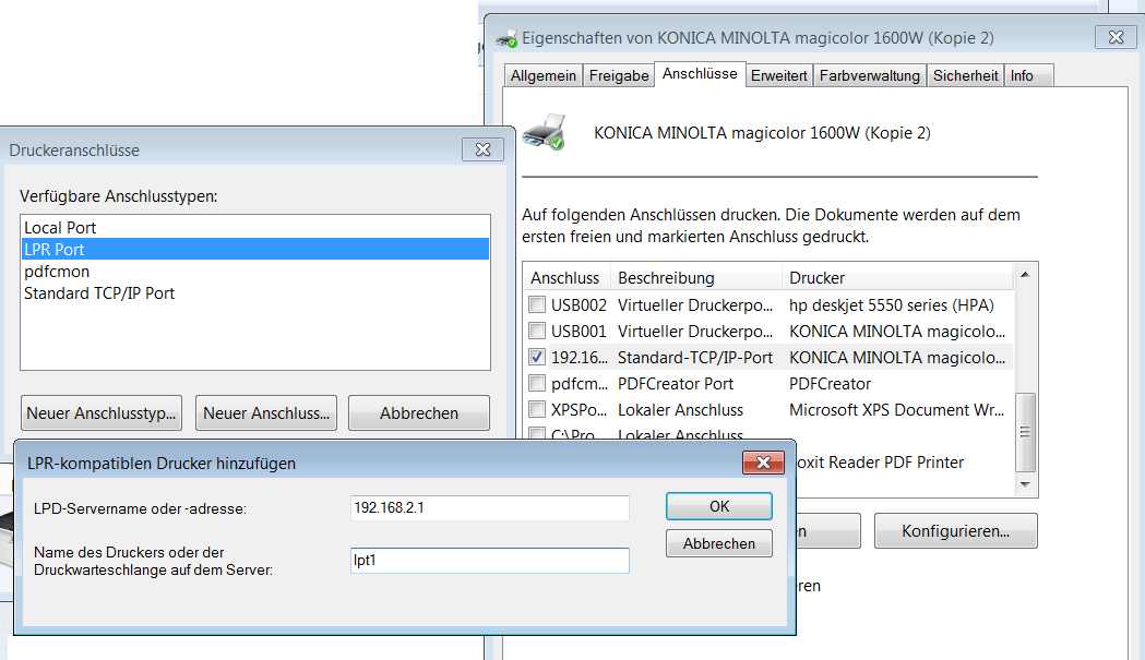

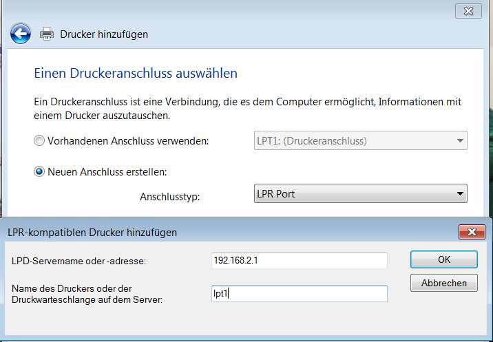

Gehe über "Systemsteuerung | Programme und Funktionen | Windowsfunktionen aktivieren oder deaktivieren" auf "Druck- und Dokumentendienste" und installiere den "LPR-Anschlussmonitor" nach (Häkchen setzen und bestätigen).
Wenn Du dann über "Anschlüsse" in Deinem lokal eingerichteten Druckertreiber gehst, dann kannst Du über "Hinzufügen", "Neuer Anschluss" und "LPR-Port"(!) Deinen "LPR-kompatiblen Drucker hinzufügen", indem Du in die beiden Felder "192.168.2.1" und "lpt1" eingibst und bestätigst.
Hilft das?
Nemo und miac vielen Dank für die Unterstützung.
Es IST ein GDI-Drucker.
Ich habe es gemacht wie von Nemo beschrieben:
Trotzdem wieder Fehlermeldung.
Das ist doch echt übel. Also keine Möglichkeit mehr?

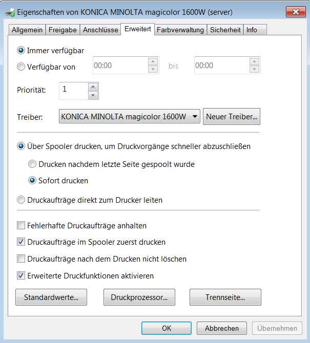

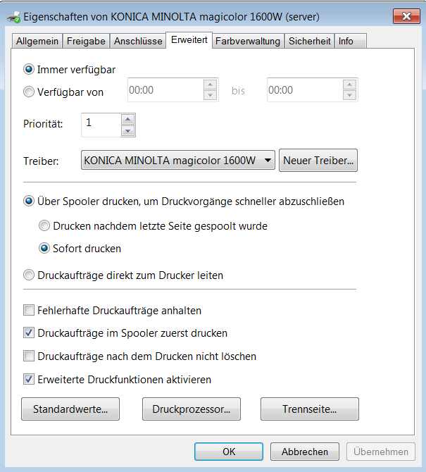

Vielleicht muss man bei GDI-Drucker etwas an diesen Einstellungen hier ändern??
