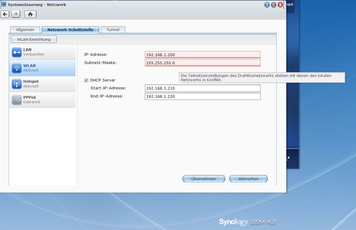

Was genau meckerts bei der Disc Station?
...wozu hast du der Diskstation überhaupt einen WLAN-Stick spendiert, wenn der Netgear-Router bereits ein WLAN ausstrahlt? Reichweiten-Probleme?
Siehe Screen:

Du sollst ja auch nicht die Diskstation als DHCP Server verwenden. Oder wenn doch, dann den DHCP Server am Router ausschalten. Das ist totaler Unsinn wie Du das konfiguriert hast.
Wenn die Diskstation als DHCP Server fungieren soll, deaktivier im Router DHCP und stell dessen IP auf das gleiche Subnet ein.
Sinnvoller wäre aber die Diskstation einfach als Client ins WLAN zu hängen...
Auch wenn ich den DHCP Server der Diskstation deaktiviere, kann ich das WLAN Modul nicht in das gleiche Netz konfigurieren.
Die DS hängt als Client im LAN per Ethernet verkabelt und soll im OG als WLAN Repeater arbeiten.
SO war zumindest der Plan.
