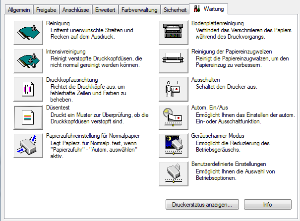

ich habe plötzlich das problem das mein drucker angefangen hat die letzten 5 seiten eines dokuments mit streifen (S/W, grau modus) auszudrucken, danach habe ich die reinigung durchgeführt und alle anderen methoden die es gibt beim canon drucker, das prüfmuster sieht super aus mit allen farben aber nun wenn ich eine seite drucken will druckt er keine farbe mehr. der drucker bewegt sich ganz normal als würde er die tinte normal aufdrucken aber die ergebnisse sind leere papiere, das erneute prüfmuster sieht wiederum normal aus.
ich weiß nicht mehr weiter :(, hoffe jemand kann mir helfen!
mhh, Prüfmuster ok , aber normaler Ausdruck leer, gibt's bei deinem Drucker eine Funktion wie Kalibrieren ?
danke! alles ausgeführt siehe bild :(
