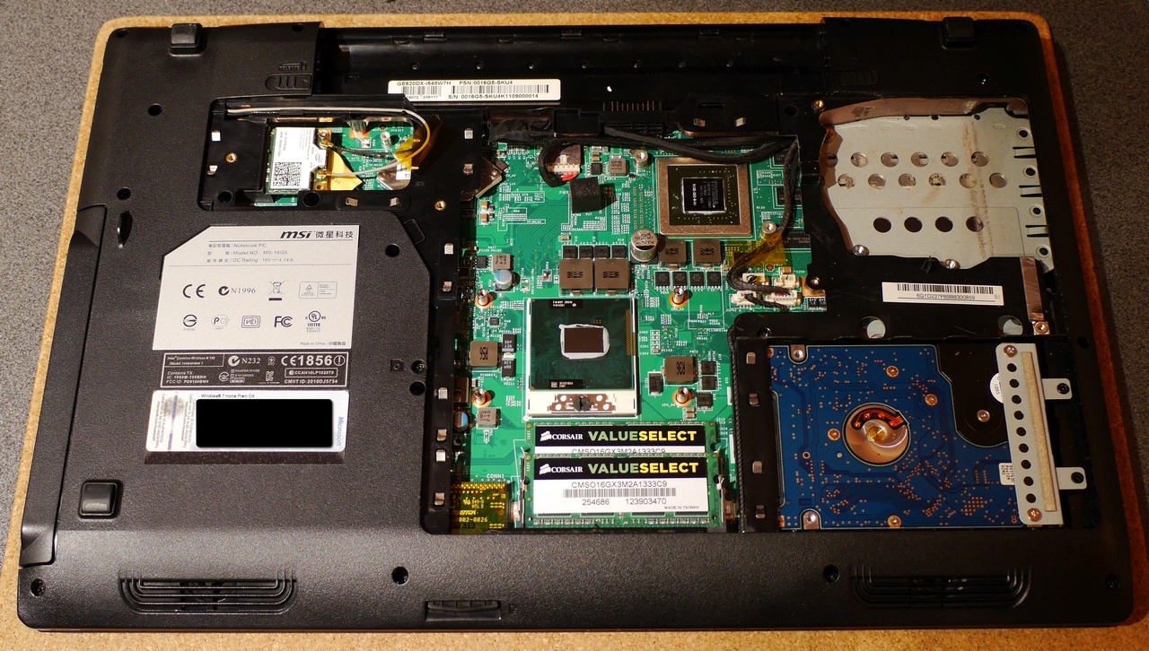

Im Folgenden die Einzelschritte die zum reinigen meines Laptops (MSI GE620-DX) nötig waren:

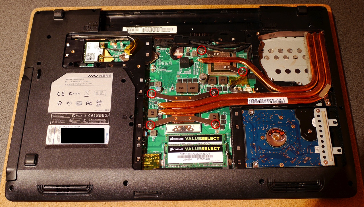

1. Öffnen der Rückseite (4 Schrauben)

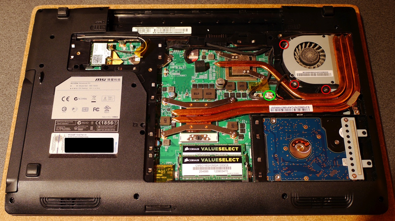

2. Entfernen des Lüfters (3 Schrauben + Kabel)

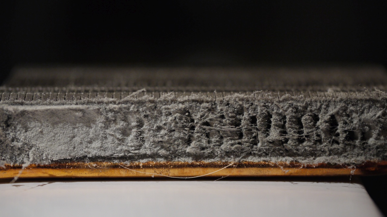

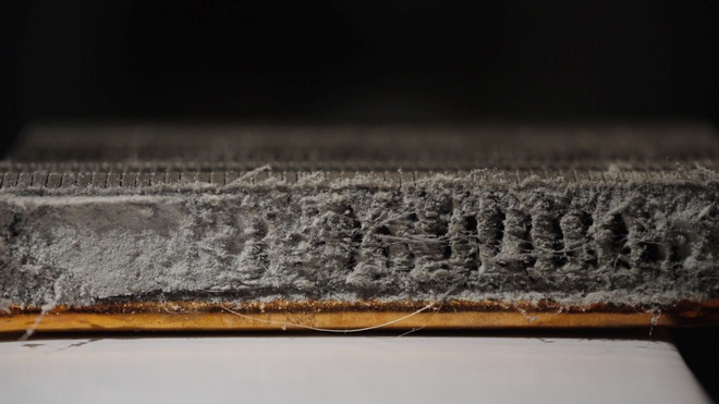

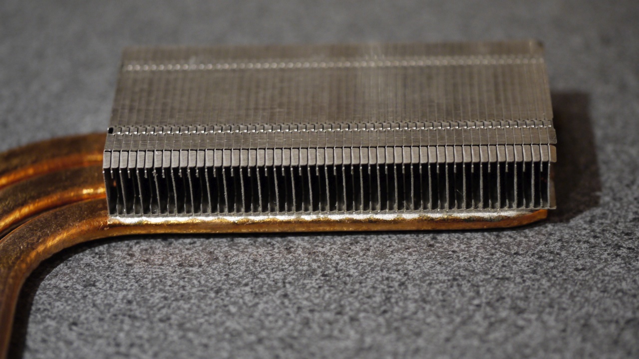

Und an dieser Stelle hat man dann auch sofort gesehen wo das Hauptproblem meines Laptops steckt:
Eine dicke Staubschicht zwischen Lüfter und Lamellen. Ein Wunder, dass hier überhaupt noch Luft durchgekommen ist.
An dieser Stelle muss ich MSI loben, da man den Lüfter abnehmen kann ohne den Kühlkörper abzunehmen kriegt man diesen Staub auch mit einem Staubsauger leicht raus und kann hier bequem regelmäßig reinigen - wenn man davon erst einmal weiß.
3. Entfernen des Kühlers (6 Schrauben)
Hier kann es durchaus Tricky werden, die Schrauben sind zwar schnell gelöst, aber wenn die alte Paste sehr hart geworden ist, bzw. reichlich auch über die Chips hinaus verschmiert wird muss man ganz schön feste rütteln bis er sich löst.
In meinem Fall war sie zwar schon recht zäh aber es ging relativ leicht.

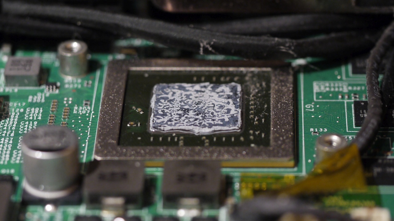

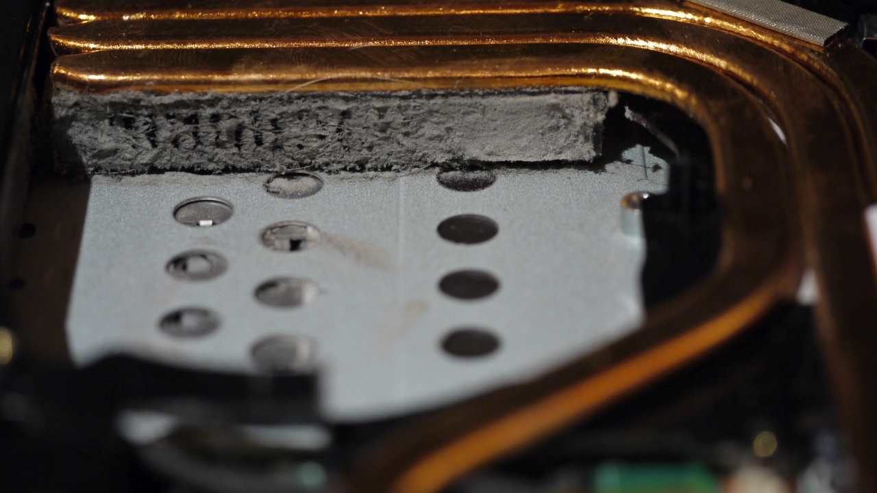

4. Entfernen der alten Paste von den Chips
Dafür nimmt man am besten Reinigungsalkohol tränkt damit ein Wattepad (in meinem Fall irgendwelche Abschminkpads) und wischt dann langsam rum bis sich alles gelöst hat. Wichtig ist dabei in erster Linie die Fläche des Chips, hier gehen auch verkrustete Stellen recht gut weg weil dieser sehr glatt ist.
Das was neben dem Chip am Rand hängt kann man denke ich vernachlässigen, die Gefahr beim rauskratzen was zu beschädigen wäre mir zu groß.

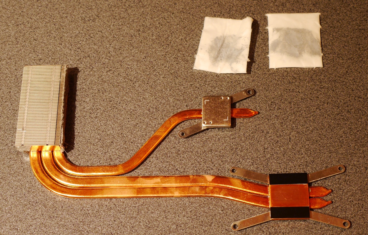

5. Entfernen der alten Paste vom Kühler
Auch hier hilft wieder der Alkohol, da die Oberfläche deutlich rauer ist muss man hier deutlich länger einweichen und Reiben. Verkrusteten Stellen muss man evtl. mit dem Fingernagel ein wenig nachhelfen.

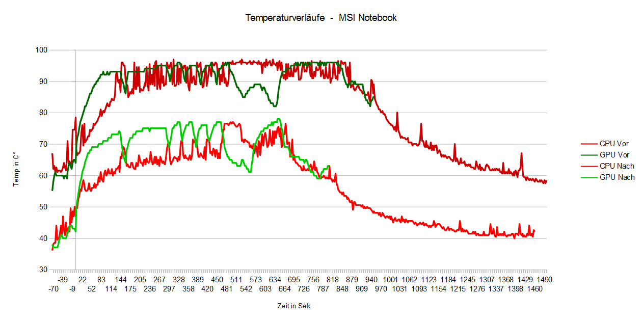

Temperaturvergleich
Da wir beide neugierig waren wie viel unsere Aktion bringt haben wir vor und nachher einen kurzen Test gemacht.
Genutzt haben wir der Einfachheit halber 3DMark11 Basic (https://www.computerbase.de/downloads/benchmarks/ul-3dmark-11/)
Die Temperaturen haben wir mit Speedfan geloggt, die CPU-Temperatur ist das arithmetische Mittel der einzelnen Kerne.
Die Raumtemperatur betrug sommerliche 26,5°, die Laptops standen direkt auf einer herkömmlichen MDF Küchenarbeitsplatte.
Mein Laptop (MSI GE620-DX):
Der Punkt 0 Sekunden kennzeichnet den Moment in dem das erste Laden fertig war und die tatsächliche Arbeit für die Komponenten beginnt.
Die Temperatureinbrüche bei der GPU markieren sehr schön die Einzeltest mit Ladezeiten dazwischen:
Wir waren beide sehr Überrascht, dass es doch so viel gebracht hat.
Bei den Temperaturen vor unserer Reinigung sieht man sehr schön wie beide Komponenten stetig an der Grenze von rund 95° „anstoßen“, hier setzt dann wohl das Throtteling ein.
Nach dem Umbau sind beide Komponenten im Schnitt gute 20° Kühler und stoßen an keine Grenze mehr, sie bleiben stets einige Grad von der 80° Marke entfernt.
Die Maximalwerte vor der Reinigung sind 97°/96° für CPU/GPU, danach 77,5°/78°
Die Ergebnisse des Benchmarks spiegeln wieder was die Temperaturen schon vermuten ließen:
Vorher: 755 Punkte (http://www.3dmark.com/3dm11/10175058)
Danach: 1511 Punkte (http://www.3dmark.com/3dm11/10175561)
Dass viel gethrottelt wurde war mir stets bewusst, dass dadurch aber die Hälfte der Leistung verloren geht hat mich dann doch überrascht.

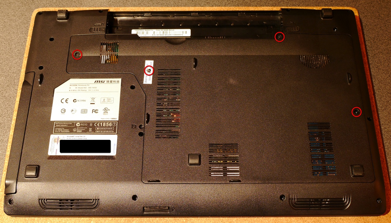

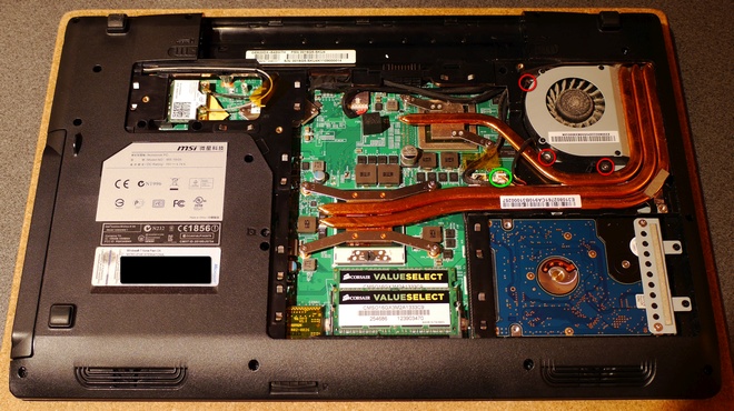

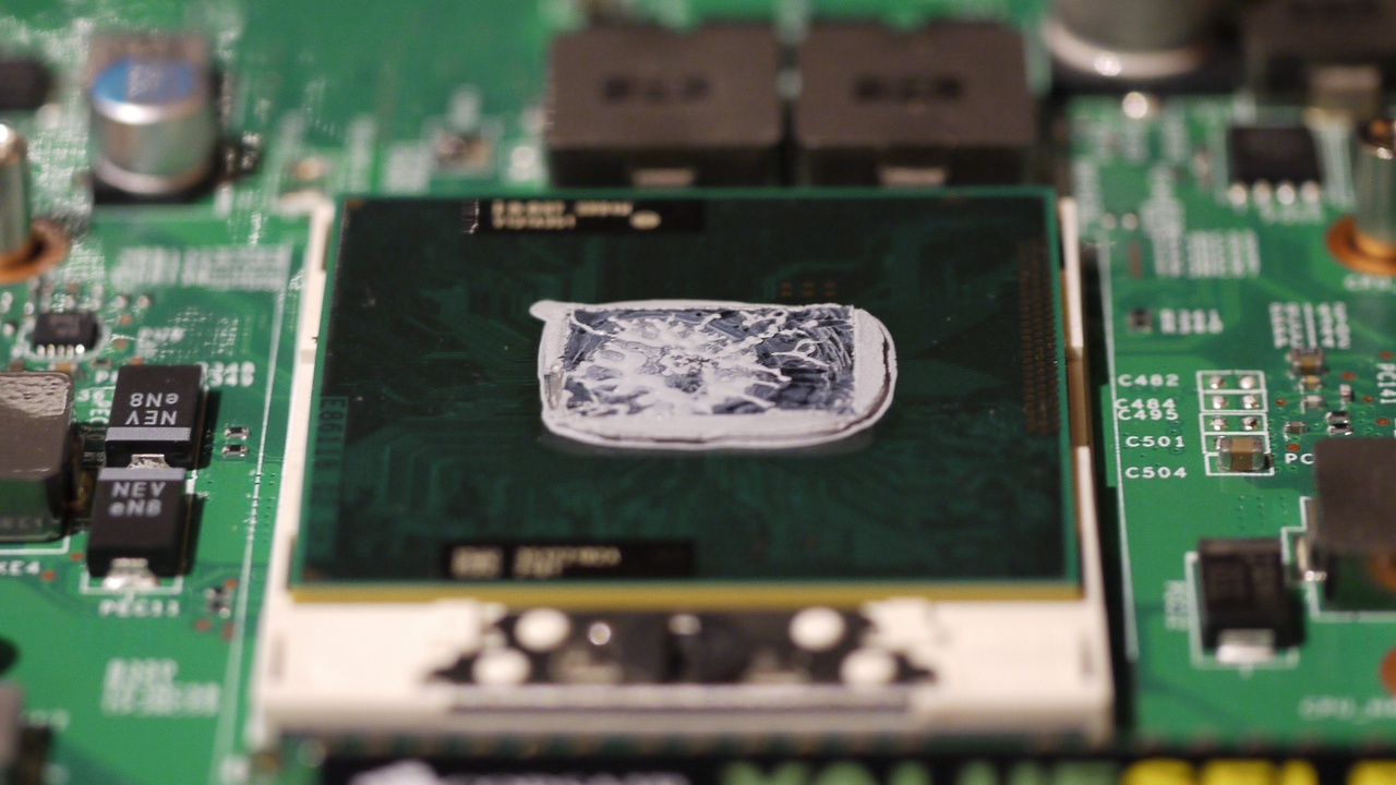

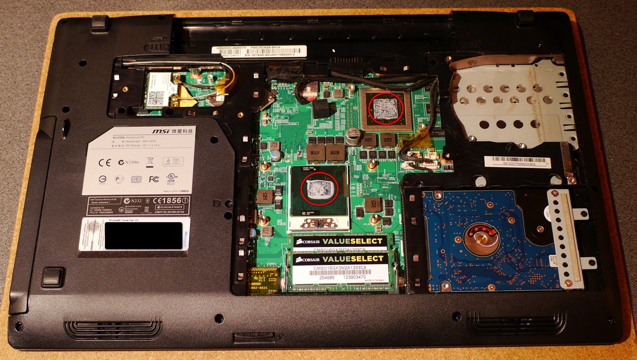

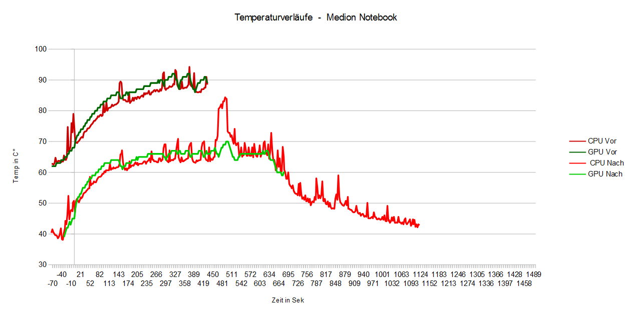

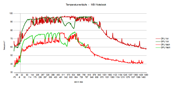

Temperaturvergleich
- Intel i5 2430m (2C/4T) 2,4-2,8Ghz
- nVidia GT 555m
- Erst kommen zwei längere „Grafikdemos“ (Zum Aufwärmen^^?)
- Dann folgen vier kurze Grafiksequenzen
- Dann eine CPU intensive Sequenz
- Dann eine CPU und Grafiksequenzen

Laptop des Freundes (Medion Erazer):
- Intel i7 2???m (4C/8T) 2,2-2,8Ghz
- nVidia GT555m
Hier hatten wir ein paar Probleme mit dem Benchmarking, ob dies an den Temperaturen oder an Win10 im Zusammenspiel mit der Software lag können wir nicht sicher sagen. Auf jeden Fall konnten wir vor der Reinigung keinen kompletten Test durchführen, ohne dass der Laptop willkürlich neu gestartet hat.
Hier sind die Temperaturen vor der Reinigung nicht ganz so extrem gewesen. Dennoch hat der Laptop stellenweise gethrottelt, zumindest hatten wir in den ersten beiden Tests etwas weniger FPS als nach der Reinigung.
Nach der Reinigung sind auch hier beide Komponenten zwischen 20° und 25° Kühler als zuvor. Sie bleiben fast ständig unter 70° lediglich wenn der i7 im CPU-Test gefordert wird zeigt er wie viel Strom 4 Kerne verbraten können, doch auch hier steigt er nicht sehr weit über 80°.
Die Maximalwerte vor der Reinigung sind 94,25°/92° für CPU/GPU, danach 84,25°/70°.
Vor dem Umbau hat es ein Kern sogar geschafft 100° zu erreichen, nach dem Umbau ist die höchste Temperatur eines Kerns 89°.
Langzeitbeobachtung
Viel Zeit ist seit der Aktion zwar noch nicht vergangen, aber ich habe inzwischen wieder einige Stunden normal am Laptop gearbeitet und ich kann auch da sagen: es hat sich gelohnt.
Nachdem auch das Wetter wieder etwas abgekühlt hat habe ich vergleichbare Daten zur moderaten Benutzung meines Laptops.
So stehen beim lockeren Arbeiten (Office/Chrome/PDFs ~22° Zimmertemperatur) stehts zwischen 40° und 45° auf der Uhr. Vormals waren das gerne zwischen 55° und 65°.
Wenn ich das Gerät eine halbe Stunde lang garnicht benutze kühlt es sich sogar auf 35° ab vorher hab ich selbst nach stundenlangem Nichtstun nie einen Wert unter 44° gesehen.
Der Lüfter läuft dadurch stets einige Stufen langsamer.Aber wirklich leiser ist er dadurch nicht geworden da jetzt wieder mehr Luft durch die Kühlrippen geht hat man auch wieder ein gewisses Rauschen wo vorher ein Surren durch den schneller drehenden Lüfter war. Angenehmer ist es allemal.
Und ein netter Nebeneffekt:
Die Festplatte hat mir stets sorgen gemacht, diese hat sich beim normalen Arbeiten stets bis gut 55° erwärmt, bei längeren Spielsessions sogar bis 60° (!).
Jetzt macht sie beim normalen Arbeiten schon bei gut 40° halt, zur „Gamingtemperatur“ kann ich mangels Erfahrung bisher noch nichts sagen.
