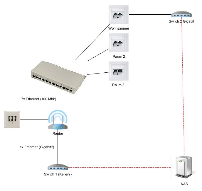

also bei so vielen ;) Kabeln male ich mir sowas immer auf.
TAE + Router stehen auch im Keller nehme ich an?
Grüße
Mac
edit:
stell ich mir das auf dem Bild so richtig vor?

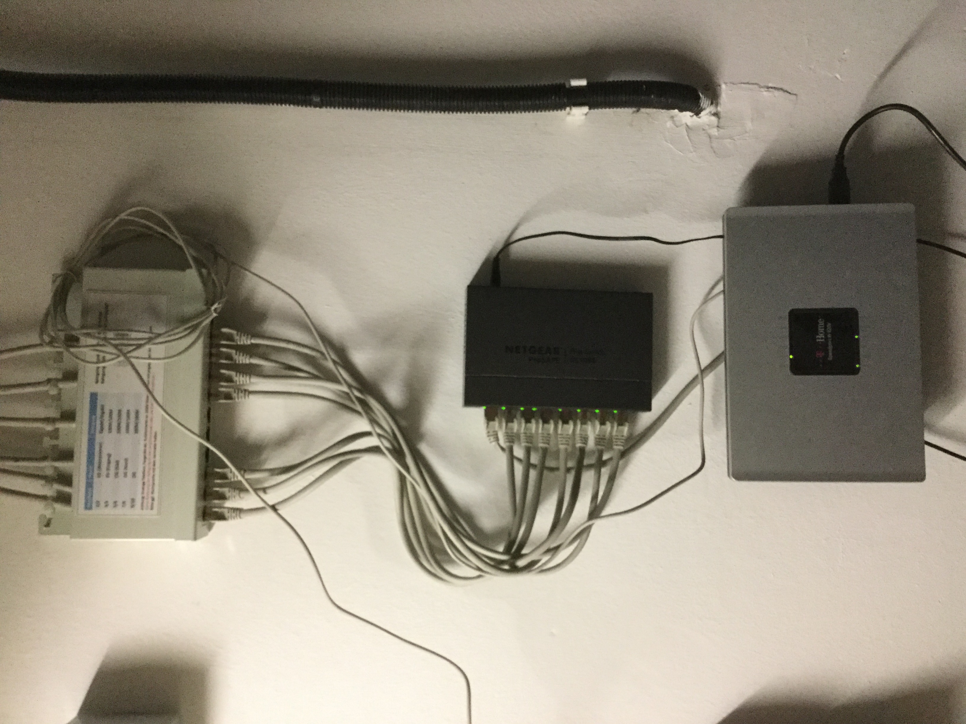

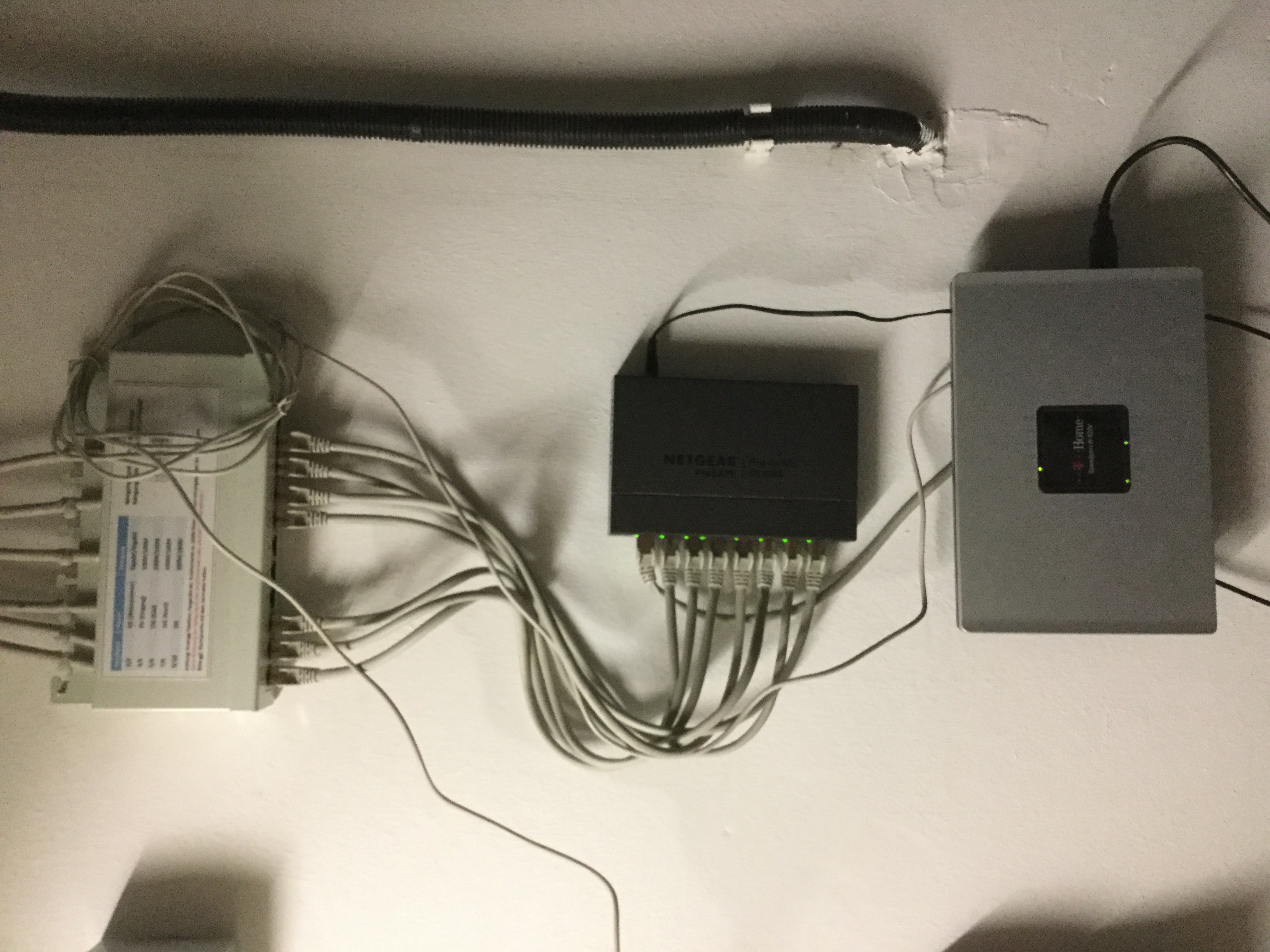

Aufzeichnen ist wohl verständlicher als beschreiben :) Hab jetzt mal ein Foto gemacht.
Darauf sieht man unten den Router der am TAE hängt, dieser geht in den Switch der das Patchpanel versorgt. Und nachdem der NAS auch in den Keller soll, stellt sich eben die Frage ob an den Router oder den Switch. Aber laut Luxuspur dann wohl an den Switch?
An den Switch.
Ansonsten bremst du dich doppelt aus, da über die eine 100Mbit Verbindung zw. Router und Switch der Datenverkehr von Internet und NAS laufen würde.
Ich würd vermutlich die am wenigstens benutzte Leitung des Patchfeldes direkt auf den Router klemmen und die NAS dann an den Switch.

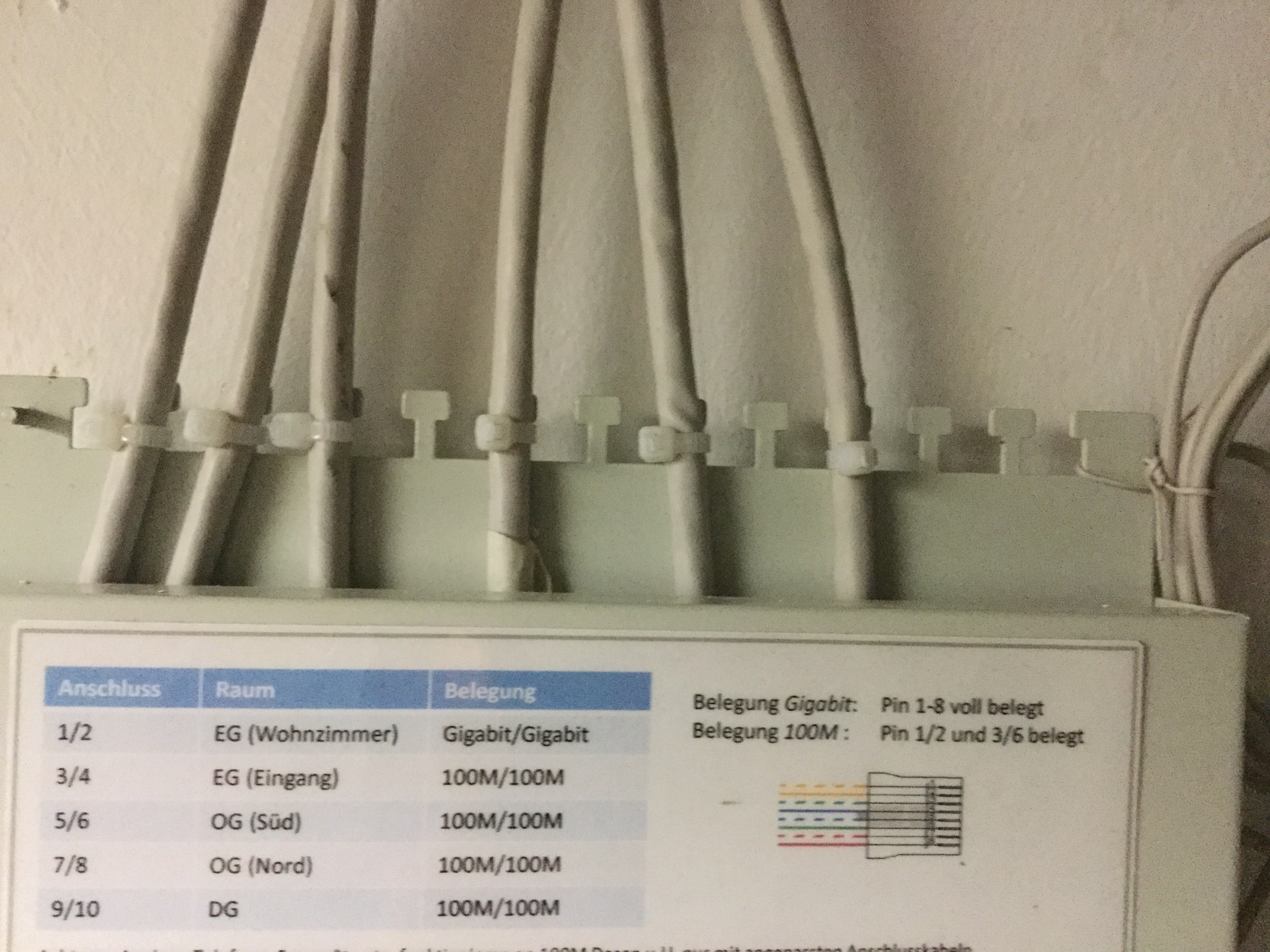

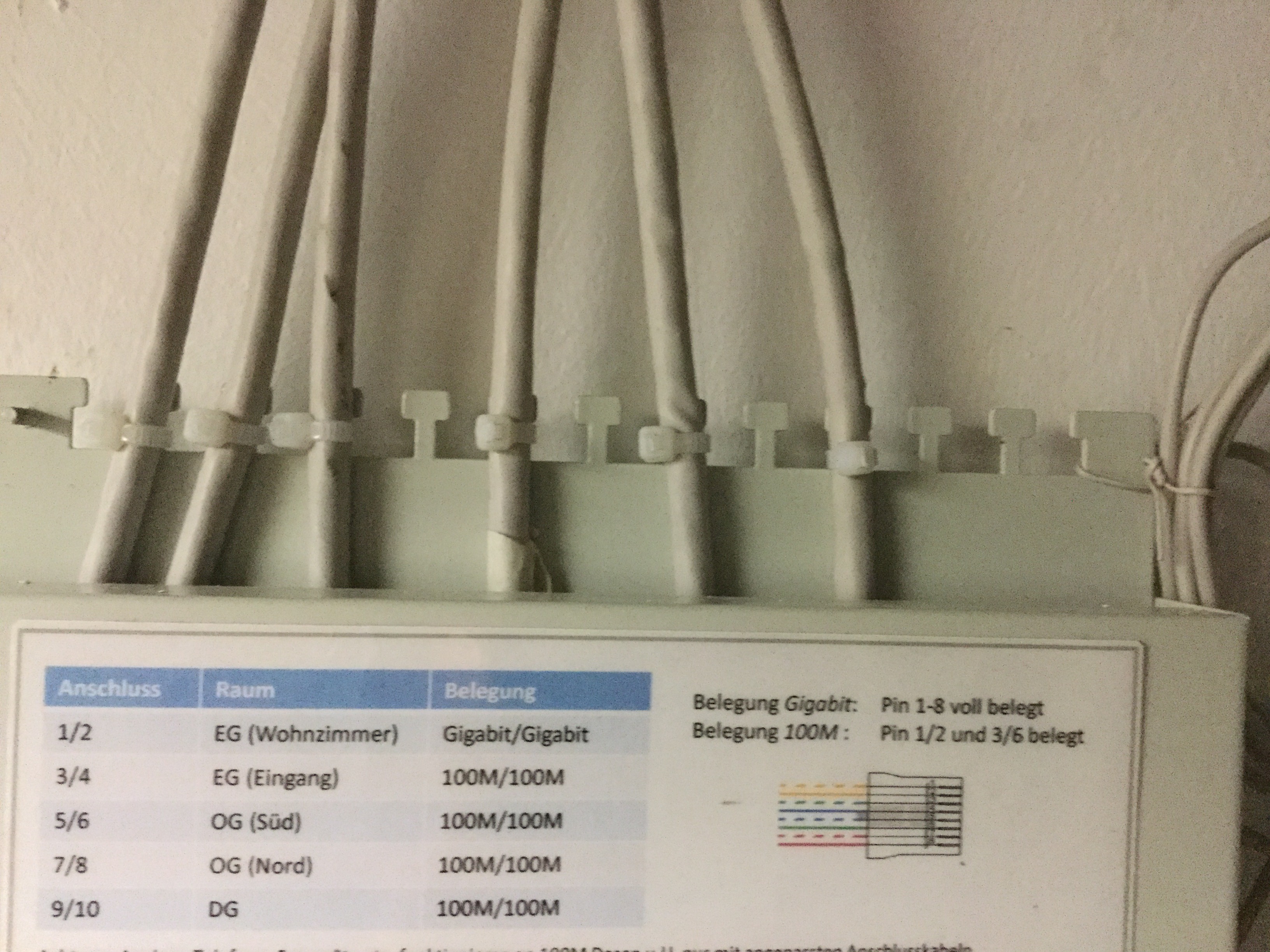

Hab grad nachgeschaut, die Kabel sind CAT7-Kabel, wurden vor nem halben Jahr kurz bevor wir eingezogen sind verlegt. Die wurden im Antennenschacht verlegt, und da der Platz eng wurde, haben sie im Dachgeschoss und 1. Stock nur ein Kabel hingezogen und diese dann irgendwie auf Doppeldosen aufgeteilt. Hier mal wie es geschaltet ist.
Ok, dacht ich mir fast, werden also 2 Ports pro Kabel versorgt. Dann geht in der Tat nur 100Mbit. Wenn nicht so viele Ports benötigt werden, könnte man überlegen, nur einen Port der Doppeldose mit allen 8 Adern zu versorgen, dann geht auch GBit. Dafür müsste man dann aber halt in den Dosen und dem Patchfeld die Adern neu klemmen.
