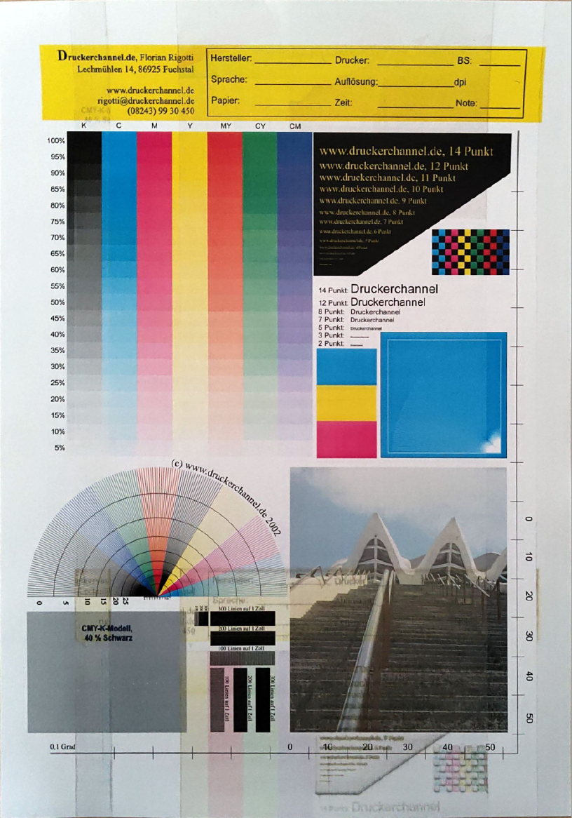

Ich habe hier einen HP Color Laser 150nw mit noch originalen Tonern. Gedruckt habe ich mit dem Gerät insgesamt vielleicht bisher nur 30 Seiten.
Kürzlich hat das Gerät angefangen zu schmieren - sofern man das in diesem Fall "schmieren" nennt. Ich habe hier mal ein Bild, um zu zeigen, wie das Ergebnis bei einem Testdruck aussieht. (-> Bitte das Bild anklicken, um es größer anzuzeigen.)
Ich habe bereits mehrfach die Trommel und oben die Walze gereinigt, ebenso wie die Toner und auch den Innenraum, wo die Toner eingeschoben werden, jedoch ohne Erfolg. Da ich kein Druckerspezialist bin, frage ich euch nun, ob jemand weiß, was hier das Problem sein könnte. Ich persönlich vermute, dass es die Toner sind, die das verursachen, aber das ist nur geraten.
Ist die Farbe denn fest? Oder kannst du die mit Fingern verschmieren?

also so wie das hier aussieht, wird eher die Bildtrommel nicht gereinigt btw überträgt den Toner nicht vollständig aufs Papier

Ich würde das Testbild zum Händler mailen und nachfragen, was gemacht werden soll. Die Druckqualität ist nicht akzeptabel.

Die Farbe ist fest und lässt sich nicht mit dem Finger verschmieren.
