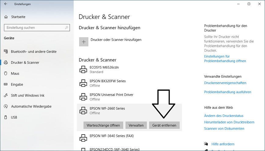

Ein Weg könnte sein, über die Systemsteuerung Apps die Herstellersoftware zu deinstallieren oder eine Reparaturinstallation hierüber zu machen, falls diese Software das anbietet.
Alternativ kann ich Dir den HP Scan- und Printdoktor empfehlen!
Den könntest Du Dir einmal vorab installieren und austesten!
Bei den Einstellungen sollte es zu finden sein.
Vielen Dank, es hat (halb) geklappt. Habe beide entfernt, konnte aber nur den einen Drucker hier vor Ort neu installieren. Windows erkennt den dann über W-Lan. Den anderen muss ich dann wohl auch vor Ort erkennen lassen; das funktionierte nämlich ohne Gerät nicht. Oder weiß jemand, ob das auch jetzt hier direkt geht, der Drucker ist nämlich 400 km entfernt. :(
