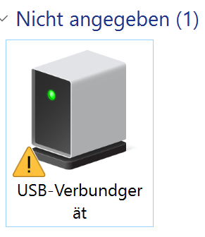

Das ist ein Surface 4 Pro - andere USB-Geräte funktionieren jedoch.

Wo finde ich die Treiber?

bei brother findest du den passenden treiber...
diese anleitung hast du durch?
https://www.microsoft.com/surface/e...inting-from-surface?os=windows-10#softwareW10
oder ist das usb kabel schrott?

Hatte ich ja installiert, aber er druckt einfach nicht.
Von folgendem Link: http://support.brother.com/g/b/downloadlist.aspx?c=de&lang=de&prod=mfc7860dw_all&os=10013
Er ist ganz normal per USB angeschlossen.
2 Kabel probiert - auch eins was definitiv geht, da ein anderer Drucker geht.

Hast du noch ein anderes Gerät mit USB 2.0 Anschlüssen wenn ja aktualisiere damit die Druckerfirmware (bei USB 3.0 only hat Brother bei einigen Druckern ziemlichen Firmwaremist gemacht).
Weiß ich aus leidlicher Erfahrung mit MFC 7260 Druckern in meiner Firma.

Surface Pro 4 Drivers and Firmware hat nicht gebracht.
Ich mache noch ein FW-Update, ansonsten kommt ein neuer Drucker her (leider).
Zur Info.
Es musste ein neuer Drucker her.
Damit klappte die Installation innerhalb von 5min.
Zur Info.

Warum versuchst Du es nicht mal kabellos? Also Drucker mit Router verbinden und dann als Netzwerkdrucker einbinden.
