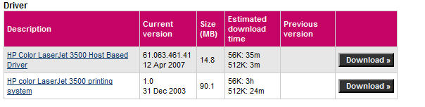

Hey Leute
Habe mal noch ein wenig ausprobiert / gegoogelt und gelesen, dass der 3600er auch mit dem 3500 Host Based Treiber geht.
Gleich ausprobiert und siehe da: ES FUNKTIONIERT!
Ich kann endlich drucken.
http://www.hp.com/go/clj3500_software
Den Drucker wählen und das OS. Danach habe ich den "HP Color LaserJet 3500 Host Based Driver" genommen. Siehe Anhang.
Problem gelöst. Danke an alle die gepostet haben!!!
