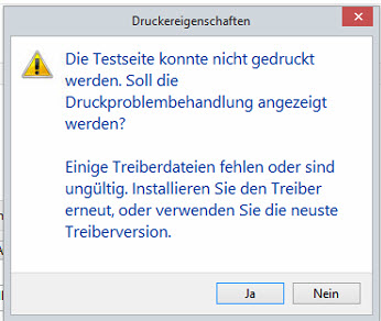

es loggen ca. 10 User auf einen Terminalserver ein (Server 2012R2). Die Drucker werden per GPO an den Terminalserver verteilt.Es kommt aber sehr häufig vor, dass bei den Usern die Drucker den Treiber verlieren. Das sieht dann so aus:
Ich muss den Drucker dann entfernen und dann per \\serverename\drucker wieder mappen.
Meistens geht es dann am nächsten Tag nicht mehr und ich muss das wieder machen...
