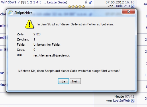

Hallo, habe folgendes Problem mit dem IE9. Wenn ich etwas aus dem IE heraus drucken möchte, kommt immer ein Fehler (siehe Bild). Druck geht nicht.
Unter IE9 32bit geht der Druck aber. Auch sonst kann ich alles drucken, nur eben nicht aus dem IE9 64bit heraus. An was kann das liegen?

Hab den Fehler gefunden. In den Optionen vom IE war das Scriptdebugging deaktiviert. Hab den Haken entfernt. Nun druckt er wie er soll.....
