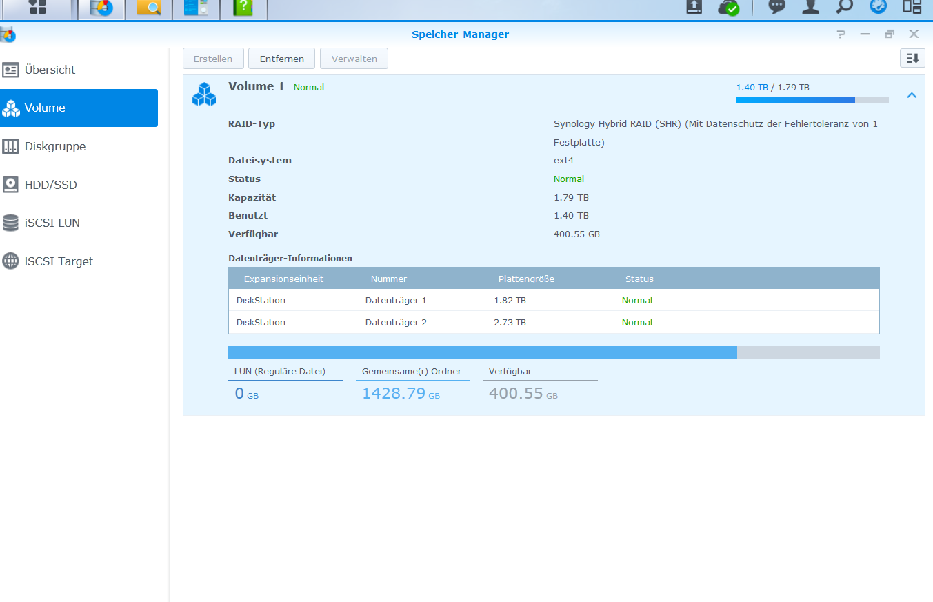

danke für die Antworten.
"Erweitern" war wohl das Stichwort.
Ich sehe jetzt war nur noch 1 Volume aber immer noch mit der gleichen Größe.
Ich hoffe so ist es jetzt in Ordnung, oder?

ja, passt, raid 1 bedeutet: eine exakte kopie (spiegel) der daten. nur hat das mit doppelter datensicherheit gar nichts zu tun.
denn: ist auf der erste fesplatte die daten defekt (durch sektor-schrott oder stromunterbruch beim schreiben), ist das auch auf der zweiten fesplatte..
doppelte datensicherheit ist: deine synology ist mit einer externen festplatte verbunden, die jeden tag die daten einmal abgleicht und danach wieder abgestellt wird.
Nicht ganz! Es werden auf beiden Festplatten die gleichen Daten geschrieben und nicht kopiert von einer Festplatte auf die andere! Sektordefekt oder Plattenausfall einer Festplatte = 2. Festplatte läuft problemlos weiter.
Recht gebe ich Dir, das es mit doppelter Datensicherheit nichts zu tun hat. (Backup ist unerlässlich)
@Eremit_: Passt so.

Hallo, ich klinke mich hier mal mit ein.
Ich habe mich auch schon in einem anderen Thread eingeklinkt, aber der hier passt noch besser.
Ich wollte ähnlich wie der TE meine DS213+ mit einer weiteren HD betsücken.
Installiert war eine 2TB WD Red und ich habe gestern eine 3TB WD Red hinzugefügt.
Die erst und einzige HD hat DSM damals automatisch als SHR eingerichtet (?). Ich hatte schon mal RAID
und kenne mich ein wenig mit den Levels aus und wollte eigentlich auch beim flexiblen SHR bleiben.
Meine Idee war, dass ich die 2. HD einbaue und danach dann 5TB habe. Ich habe die NAS runtergefahren,
die HD eingebaut und und dann dsa 1. Volume erweitert mit "benutzerdefiniert". Leider gab es keine Wahlmöglichkeit
und der DIalog hat immer nur 1.7TB als spätere Größe angezeigt...
Ich dachte, das wäre der nutzbare Speicher der neuen, wegen Parity und so. Erwartet hatte ich dann irgendwas mit 3.xTB.
Das hätte ich evtl. noch akzepiert. Aber nun habe ich nur INSGESAMT 1.7TB !?
Ich kann auch nichts mehr ändern.
Alle Optionen sind ausgegraut. Kann ich jetzt einfach die 3TB HD rausnhemen, im PC lösche und dann wieder in die NAS
installieren und eine 2. Volume erstellen ?
Irgendwie ist da was schief gelaufen...
Die 3TB Platte aus dem Array werfen und als JBOD, oder wie Du schon erwähnt hast, als zweites Volume, einrichten.
Dass bei SHR nur 1.7GB zur Verfügung stehen, ist ja klar. Bei zwei Platten entspricht SHR einem RAID1. Daher die maximale Kapazität der kleineren Platte. Erst ab drei Platten verwendet SHR Paritäten (Ähnlich RAID5 und höher).
Auf der Synology Seite wird das auch erklärt. Bei Diskstations mit mehr als 2 Bays geht das wolh wirklich dynamisch, dann werden die großen Patten in Chunks von der Größe der kleinsten Platte eingeteilt.
Die aktuelle Frage ist: wie rückgängig machen ?
Ich habe ja ein redundantes RAID. Wenn ich jetzt eine Platte rausnehme, müssten die Daten noch da sein sonst wäre der ganze Sinn absurd.
Werde ich morgen mal ausprobieren.
