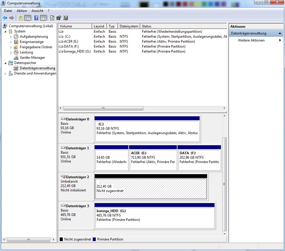

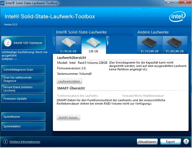

Bilder sagen mehr als 1000 Worte also zeige ich euch einfach was man sieht :)

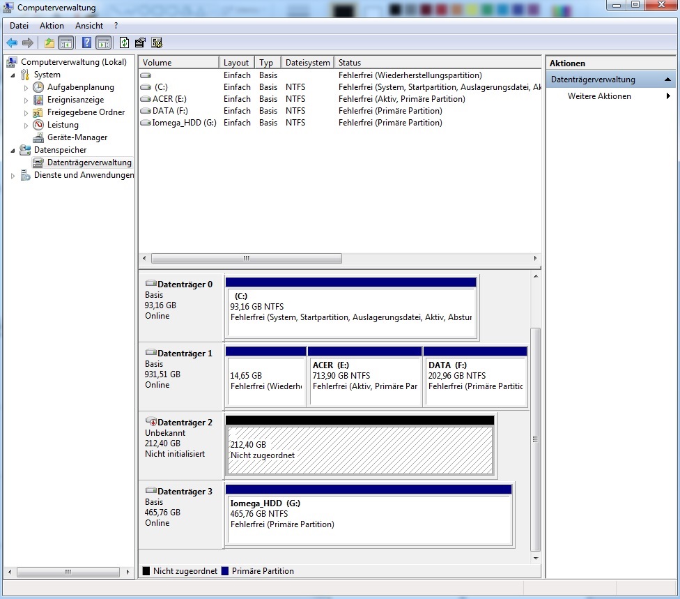

Also jeztt bin ich total verwirrt, wieviel System hast du denn da drauf ?!
Zu was bzw. welche Festplatte ist was ... Datenträger 0 = ... Datenträger 1 = ...
das sieht mir sehr stark nach extremen Chaos aus.
Also so wie sich das darstellt, war die SSD Intel 520 Teil eines RAID0 Verbundes. Höchstwahrscheinlich ist die andere SSD dem Vorbesitzer kaputt gegangen.
Die Information, dass die SSD ein Teil des RAID0 Verbundes wird jetzt bei dir erkannt und kann natürlich nicht initialisiert werden. Normalerweise musst du jetzt den Verbund auflösen (via Bios z.B.), es ist aber möglich das es durch die Treiberinstallation einen Softarray erstellt hat, vllt hilft ja schon eine Deinstallation via Gerätemanger.
Probiere zudem einen alternativen SATA-Port aus und überprüfe ob auch für alle SATA-Ports AHCI ausgewählt wurde.
Es gibt auf deinem MB soweit ich das gesehen habe zwei separate RAID-Konfigurationsmöglichkeiten.
also
DT0 ist die 710 SSD mit OS und dem Kram
DT1 ist meine alte HDD wo ich noch Sachen habe die gesichert waren und auf die neue HDD kommen (soweit bin ich noch nicht)
DT2 ist die 520 SSD
DT3 ist meine externe Festplatte

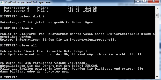

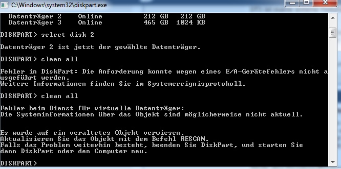

Edit: Ich habe deine Schritte befolgt wobei der Befehl clean funktioniert aber sich nichts ändert. Bei clean all gibt er mir diesen Fehler raus:
Dann findest Diskpart offenbar auch die SSD schon Teil des RAIDs, welches ja nicht mehr existiert. Da CLEAN ja nichts ändert, stehen die RAID Metadaten in einem Bereich den es nicht löscht. Du wirst entweder ein Secure Erease z.B. mit der Intel SSD Toolbox probieren müssen oder unter einem (Live-)Linux mit dd if=/dev/zero of=/dev/sdx bs=32k (x durch den Buchstaben der SSD ersetzen, im Zweifel die anderen Laufwerke vorher abklemmen um keinen Datenverlust zu erleiden) die ganze SSD und damit diese Informationen löschen müsen.

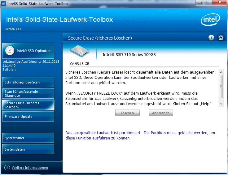

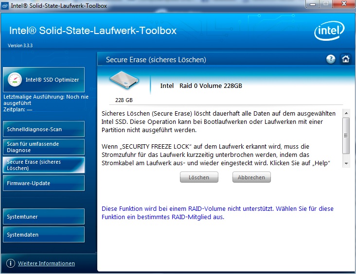

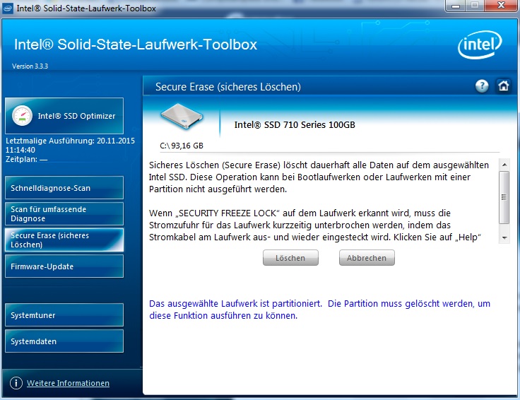

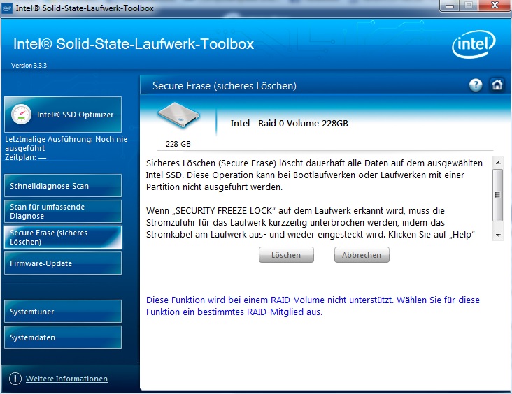

Also mit der SSD Toolbox von Intel wird folgendes bei Secure Erase angezeigt
Gibt es denn eine einfachere Lösung als mit Linux rumhantieren zu müssen? Ich bin nämlich in der Dektop Linux Welt kaum bewandert und kenne mich auch generell mit Linux nicht so aus. Vom BIOS aus oder in Windows ist nichts machbar?
Die 710er willst Du ja sicher nicht löschen, oder? Wenn klar ist, dass Du kein RAID angelegt hast, dann kannst Du die 520er löschen, machen auf jeden Fall vorher ein Backup aller wichtigen Daten des Rechner, zunmindest aber von der 710er auf ein NAS, in der Cloud oder auf einer USB Platte die vor jeder weiteren Aktion im Schrank landet!
Da auch die Toolbox von Intel keine Secures Erease erlaubt, musst Du wohl den Weg über Linux gehen. Man könnte einzig noch versuchen den Intel RST zu entfernen, damit wieder der AHCI Treiber von Microsoft verwendet wird, der kenn sich mit den RAID am Intel Chipsatz nicht aus und müsste daher auch kein Problem in irgendwelche Metadaten davon auf der SSD haben. Dann müsste schon Clean All gehen und reichen.
Oder hast Du ein USB Gehäuse oder eine Dockingstation? Dann stecke die SSD da rein, über USB kann der Intel Treiber auch nichts damit anfangen und einem Clean All von Diskpart dürfte nichts im Wege stehen. Das wären wohl die einfachsten Wege, wenn Du Dich mit Linux nicht auskennst.

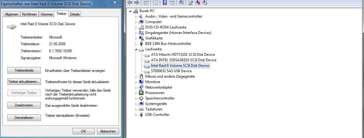

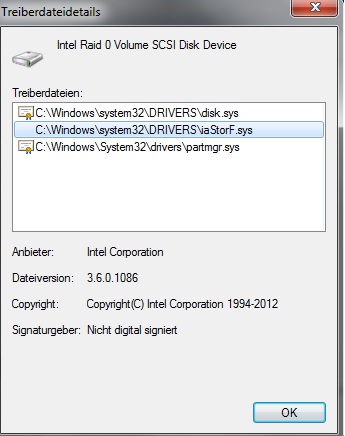

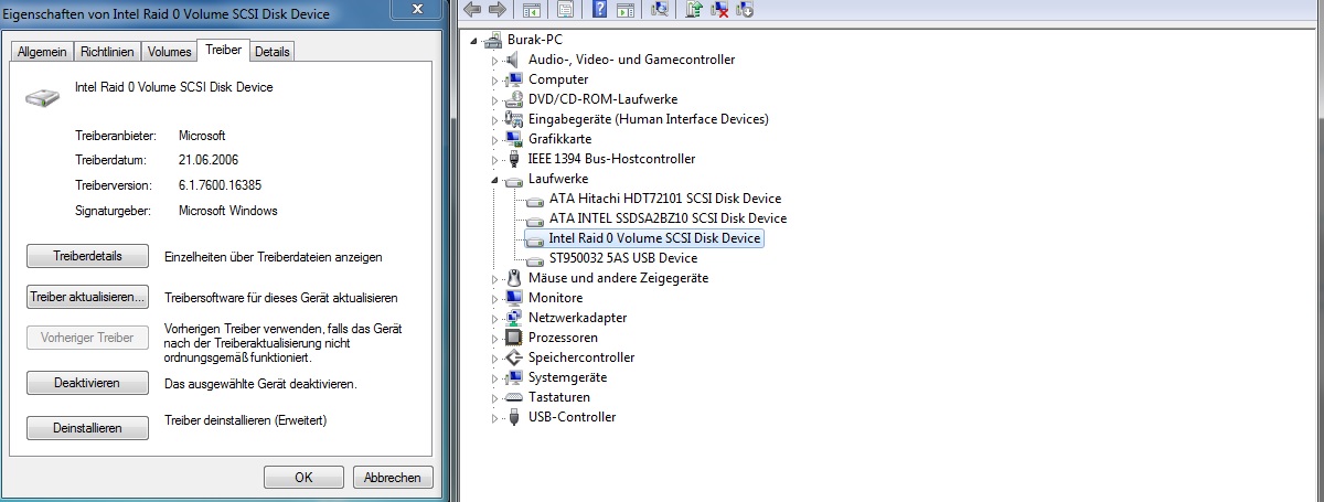

Ich hab mal im Geräte Manager nachegschaut um gegebenenfalls den Intel Treiber zu löschen, der standard Windows Treiber ist aber bereits in Benutzung und wenn ich mich nicht komplett irre ist das auch genau der Treiber von dem du meintest das Windows in diskpart nichts mit anfangen kann
Kann man denn vielleicht einen Treiber runterladen und damit die Festplatte über Eigenschaften "zwingen" aktualisiert zu werden?
Und nebenbei kann das hier behilflich sein, das sind die Treiber die hinterlegt sind für die 520

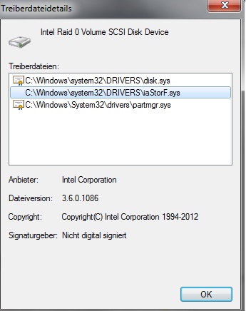

Welcher Treiber verwendet wird, kann man wegen der Treiber-Stacks von Windows schlecht so erkennen, schau mit Drive Controller Info nach, dass funktioniert zuverlässig.
Super Anleitung Hallo32. Sobald ich heute Abend zuhause bin, werde ich es gleich auprobieren und berichten. Mit der Anleitung sieht es wesentlich leichter aus und damit traue ich mir zu das auf die Kette zu kriegen :D
@Holt: Mit dem Programm hab ich nachgeschaut aber das ist genauso aufschlussreich wie alle anderen Methoden :)
Dann poste mal den Screenshot von DriveControllerInfo, dann sieht man doch unten rechts bei jeder Platte sofort welcher Treiber genommen wird, z.B. MSAHCI, STORAHCI, IASTOR oder IASTORA.
