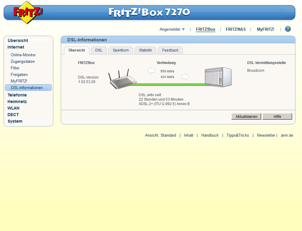

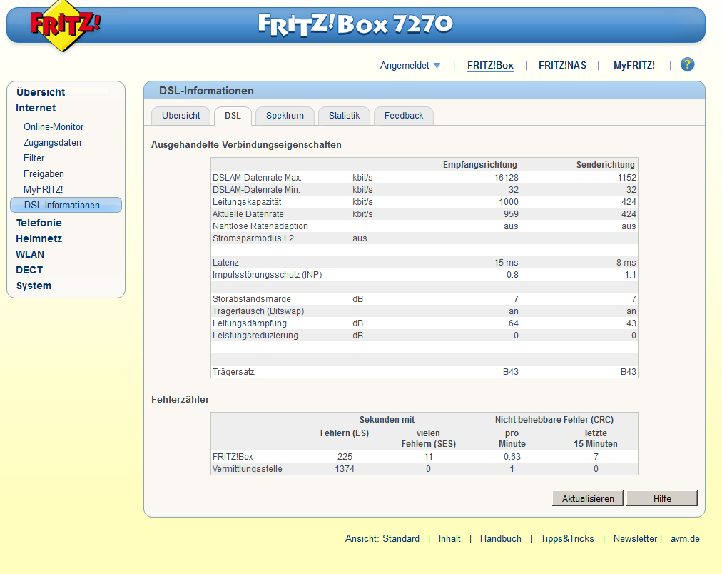

- im unteren Stockwerk ist ein Vertrag von Telekom 16.000 kbit/s (mit wieistmeineip.de gemessen ca. 11.000 kbit/s),

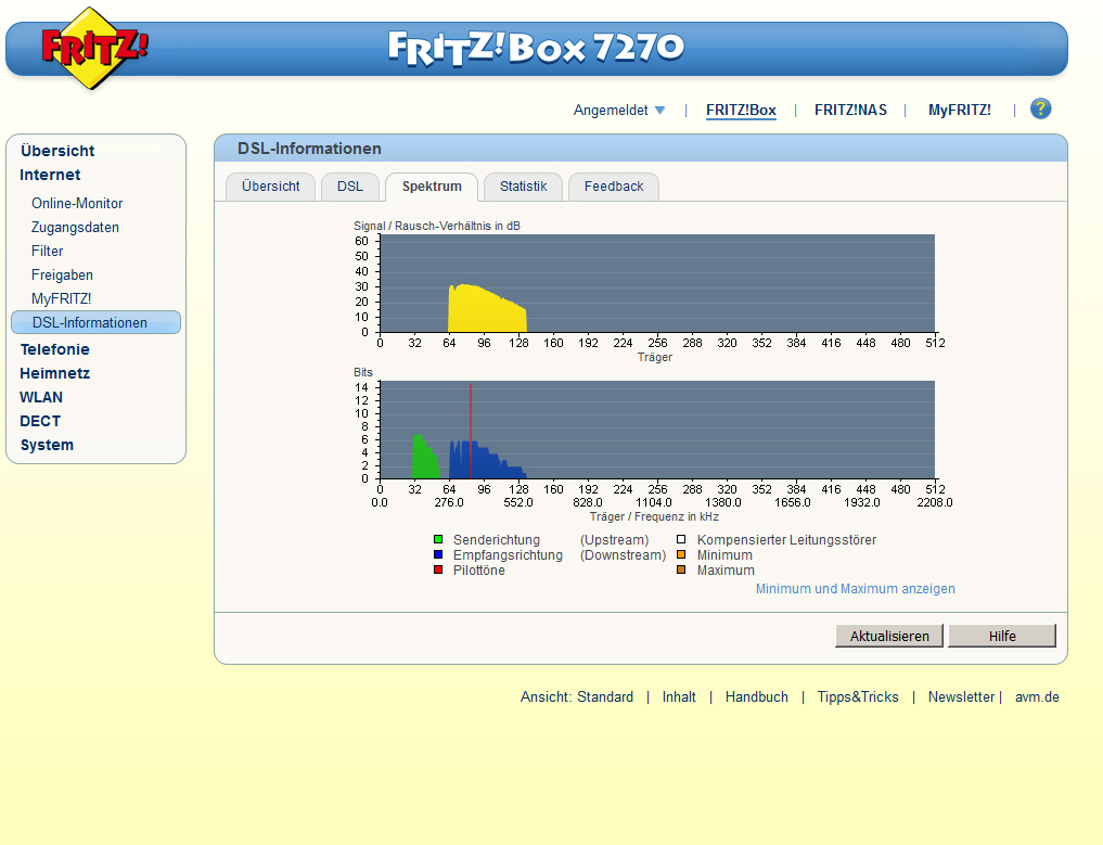

- ich hier im oberen Stock habe einen Vertrag von Congstar 16.000 kbit/s (mit wieistmeineip.de gemessen ca. 960 kbit/s).
Nun bin ich natürlich stutzig geworden aus welchem Grund das bei mir so schleichend langsam ist.

- An der Leitungsdämpfung zur Vermittlungsstelle kann es eigentlich nicht liegen, da unten gute Werte
- Wird Congstar von der Telekom gedrosselt?!
- Liegt es an der interen Leitungsdämpfung vom APL bis zu meiner Dose?
Es muss gesagt werden dass die Kabel schon einige Jahre auf dem Rücken haben.

Congstwar wird nicht von der Tcom gedrosselt, der Fehler ist denke ich in der hausinternen Verkabelung zu suchen und diese sollte überprüft werden.
Dämpfung viel zu hoch und Fehler auf der Leitung.
Hausinterne Installation überprüfen wenn es bei den anderen funktioniert! Eventuell erst mal DSL-Anschlusskabel tauschen und probieren. Auch die Anschlussdose mal prüfen. Bei mir waren mal die Kontakte korrodiert.

Wie bereits geschrieben, ist deine Dämpfung zu hoch. Zur weiteren Eingrenzung kannst du die Adern a1 und b1 aus der TAE entfernen, die Litze reinigen und direkt auf die Klemmen im DSL Splitter auflegen. So eine TAE korrodiert gerne.

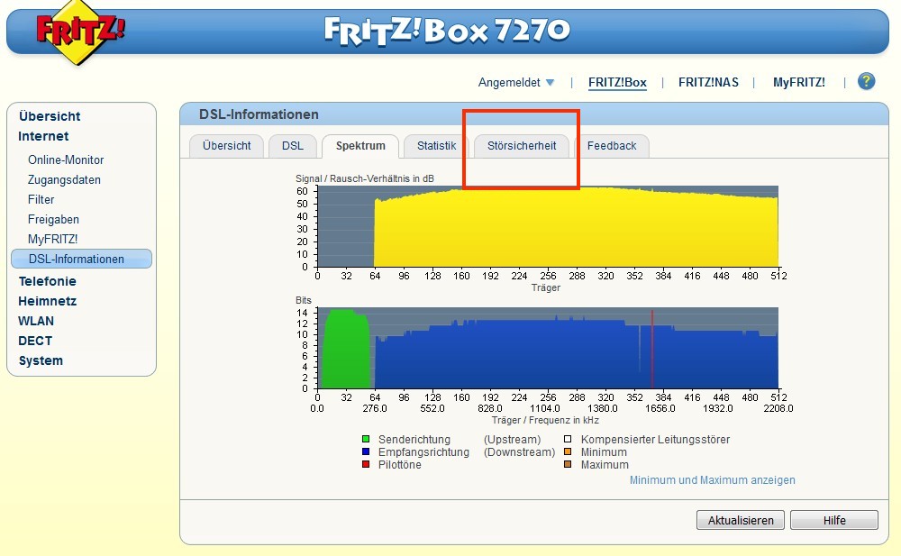

du must mal in der fritzbox +Ansicht auf erweitert anklicken
dann auf Störsicherheit gehen ob da irgend was angeklickt ist muss alle regler auf maximale
Performance stehen

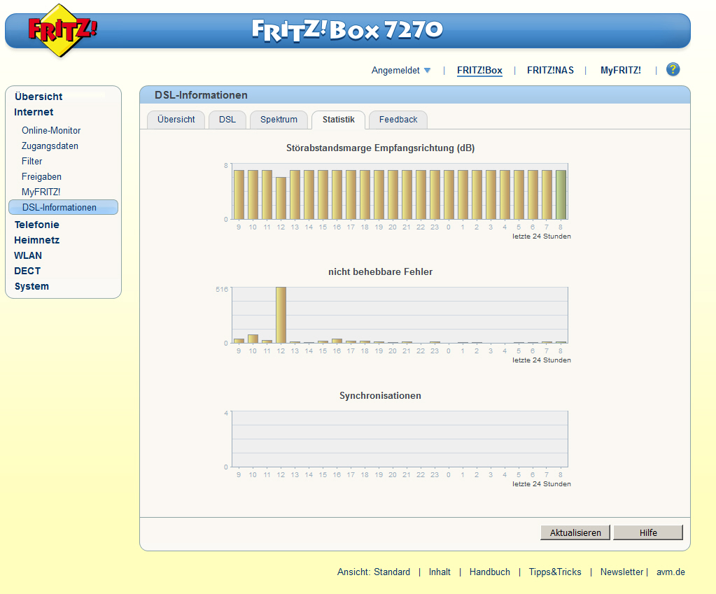

Schick uns mal ein Foto von deiner fritzbox +System +Ereignisse
da kann man es genauer sehen was deine fritzbox macht

es wurde nun alles geprüft, und im Haus ist alles in Ordnung. Die Ursache der hohen Dämpfung liegt tatsächlich vor dem APL.
Ich habe mich darauf hin an congstar gewandt und die Sache beschrieben, und es kam als Antwort sinngemäß:
Der congstar komplett-Anschluss wird mit einer maximalen Bandbreite von bis zu 16.000 kbit/s für den Downstream und bis zu 1024 kbit/s für den Upstream überlassen. Die minimale Bandbreite beträgt 768 kbit/s für den Downstream und 128 kbit/s für den Upstream. Es wird am Anschluss des Kunden die maximal verfügbare Bandbreite bereitgestellt.
Das heißt für mich also, dass ich mit den rund 1.000 kbit/s zufrieden sein muss?! Für mich sehr enttäuschend.

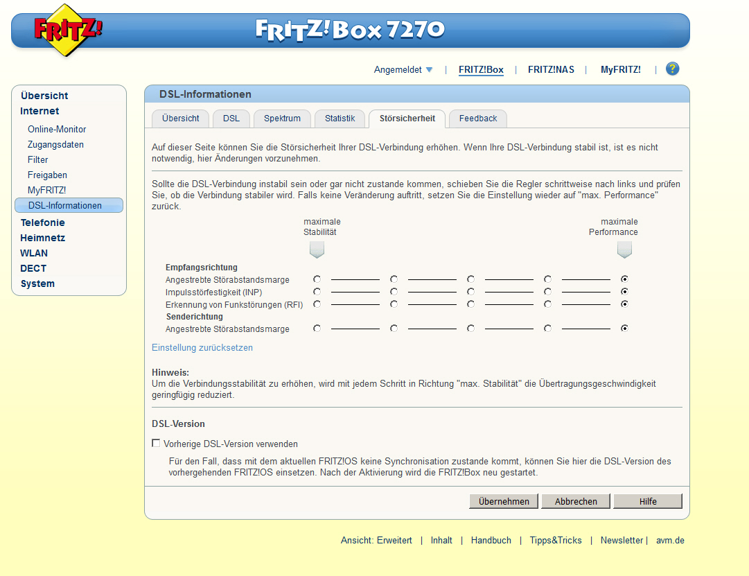

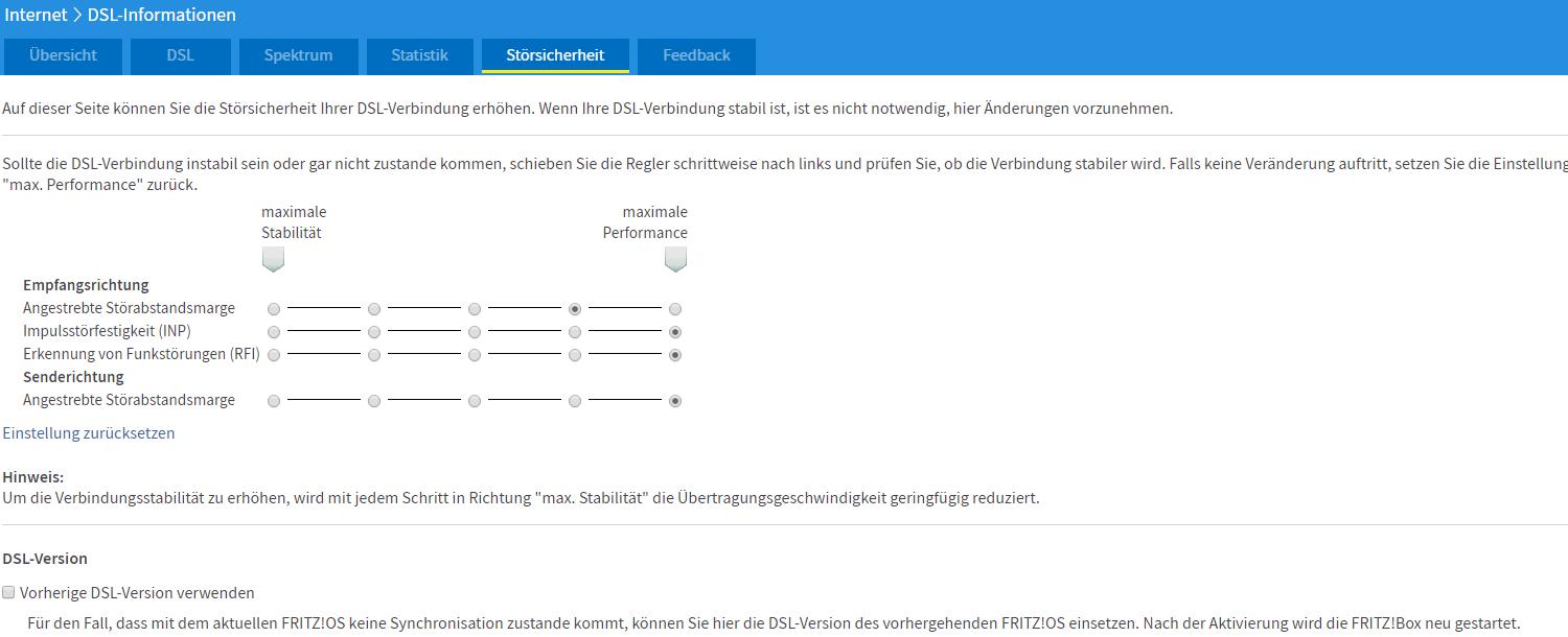

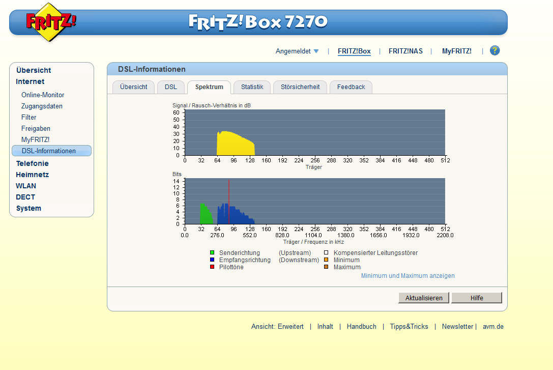

Was für eine Firmware hast du denn auf der Box? Wo ist denn der Reiter Störsicherheit?
Bei mir sieht das so aus auf der 7270:
Hier die zwei Screenshots
edit: Zur Frage Firmware, ich habe 74.06.06 drauf. Wurde vor ein paar Tagen aktualisiert.
