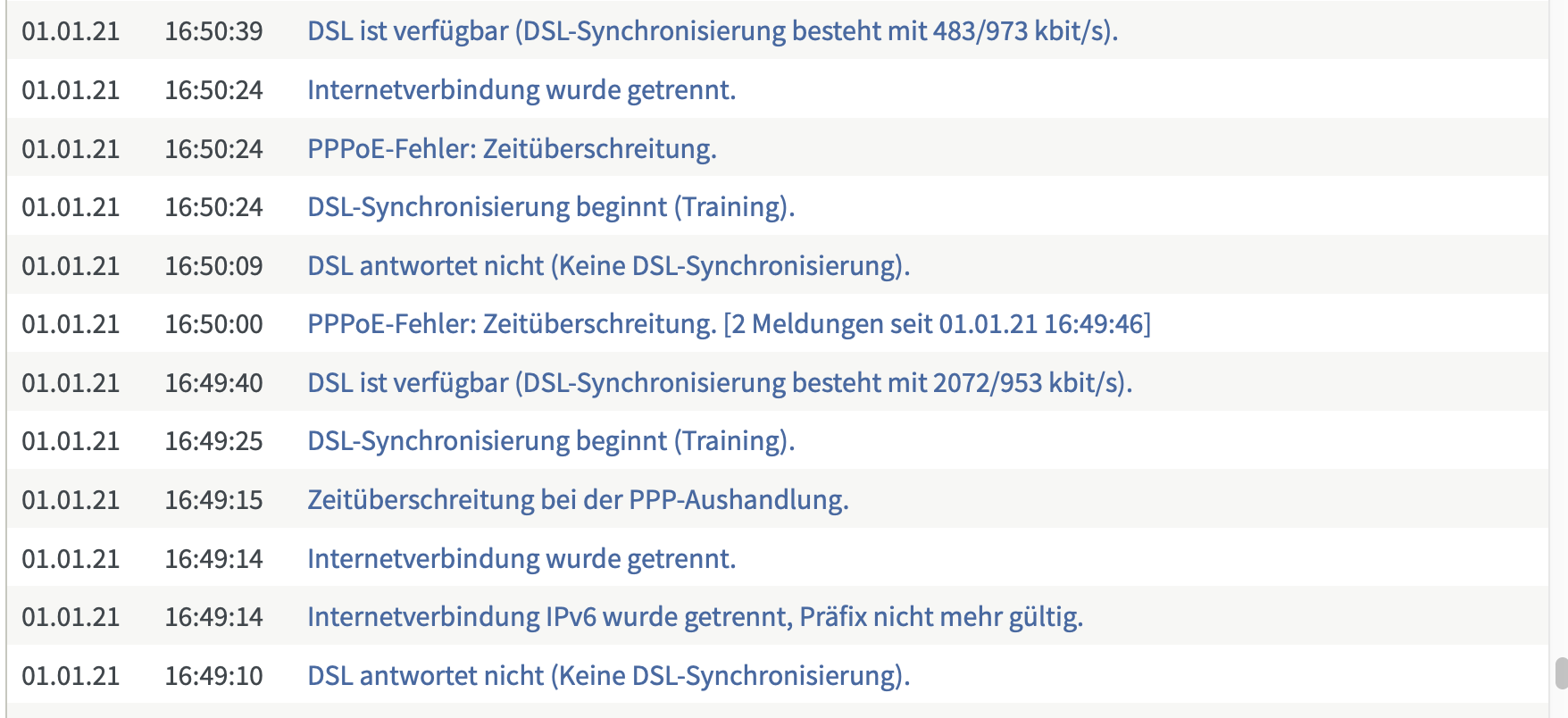

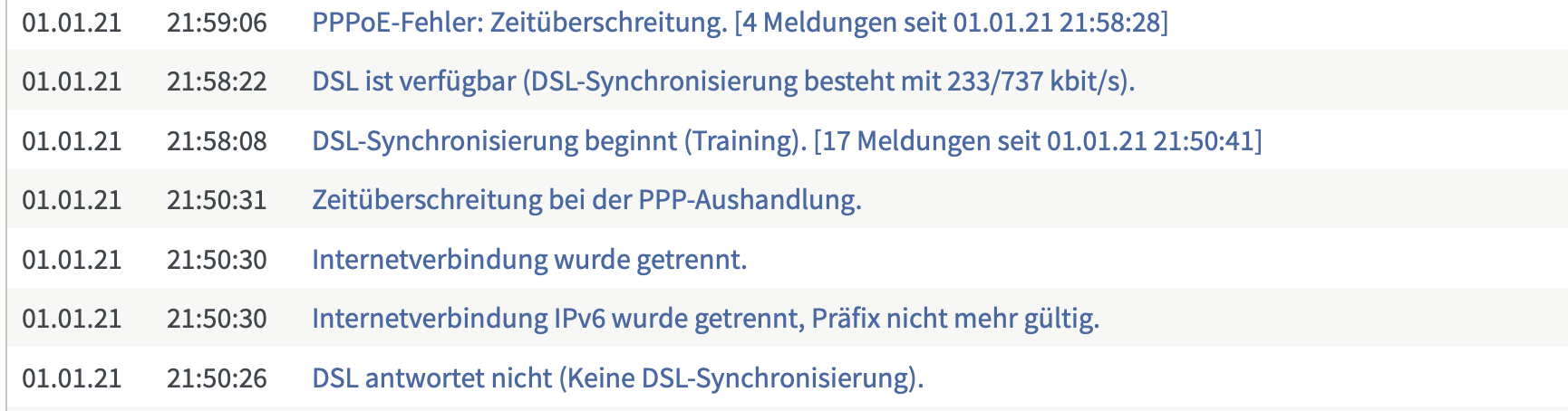

Obwohl das "High-Speed"-Volumen noch nicht aufgebraucht ist, erfolgt immer nach einem Neustart des Routers, eine Reduzierung der DSL-Geschwindigkeit über WLAN. Es ist dabei ganz gleich wie viele WLAN Geräte angeschaltet sind. Wenn man den Router neu startet, hat man für ca. 30 Minuten 2500 bis 5000 kbits/s, danach erfolgt ein kurzzeitiger Abbruch der Internetverbindung und man hat plötzlich nur noch 200 bis 800 kbits/s.
Bei meinem Provider habe ich diesbezüglich angerufen. Der Techniker meinte, dass ich einen Anruf oder SMS erhalte, allerdings kam nach zwei Wochen immer noch nichts. Das Problem besteht weiterhin.
Des Weiteren stürzt das DSL zum Wochenende ganz ab und es muss extra angerufen werden, damit der Provider den Fehler behebt. Das klappt zwar, jedoch besteht das Problem mit den Schwankungen immer noch. Gestern hatten laut dem Anruf beim Provider, über 15 DSL Abbrüche.

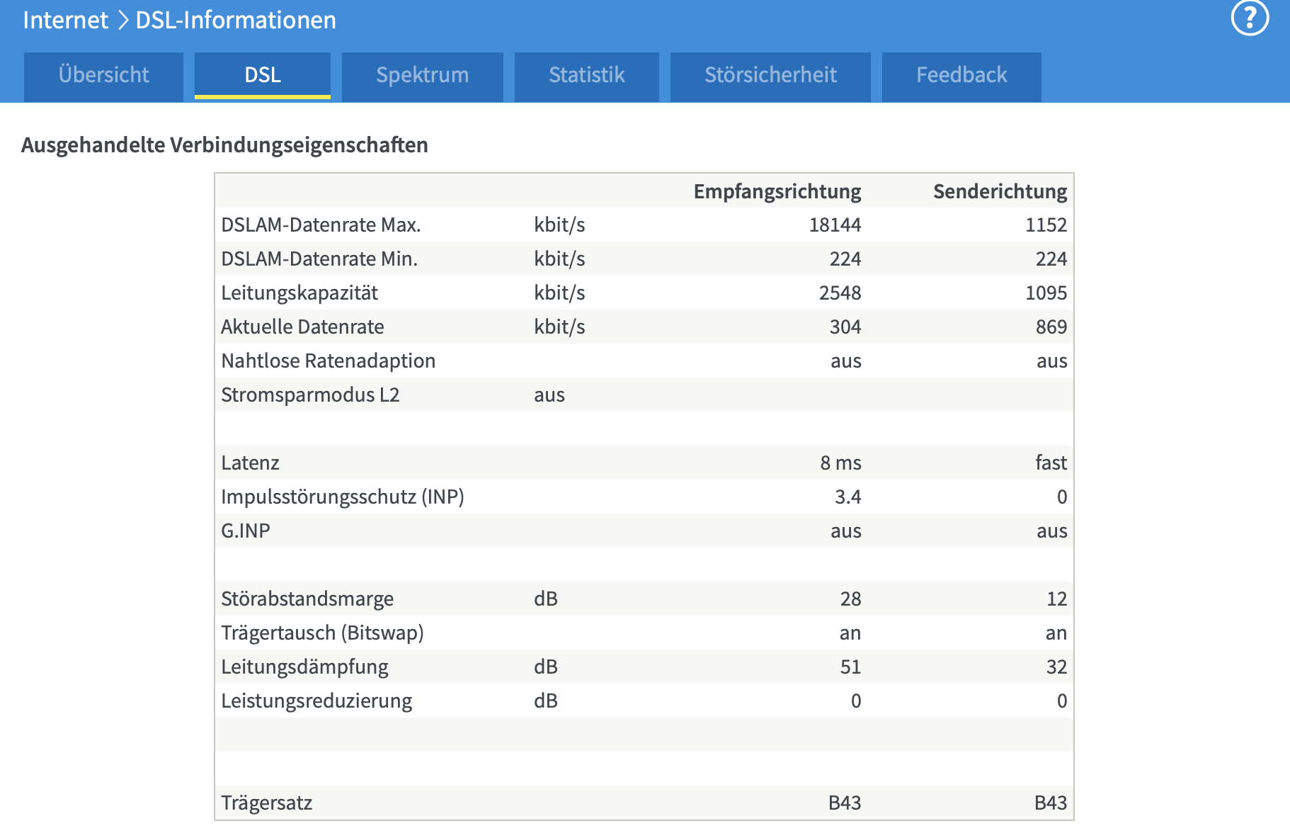

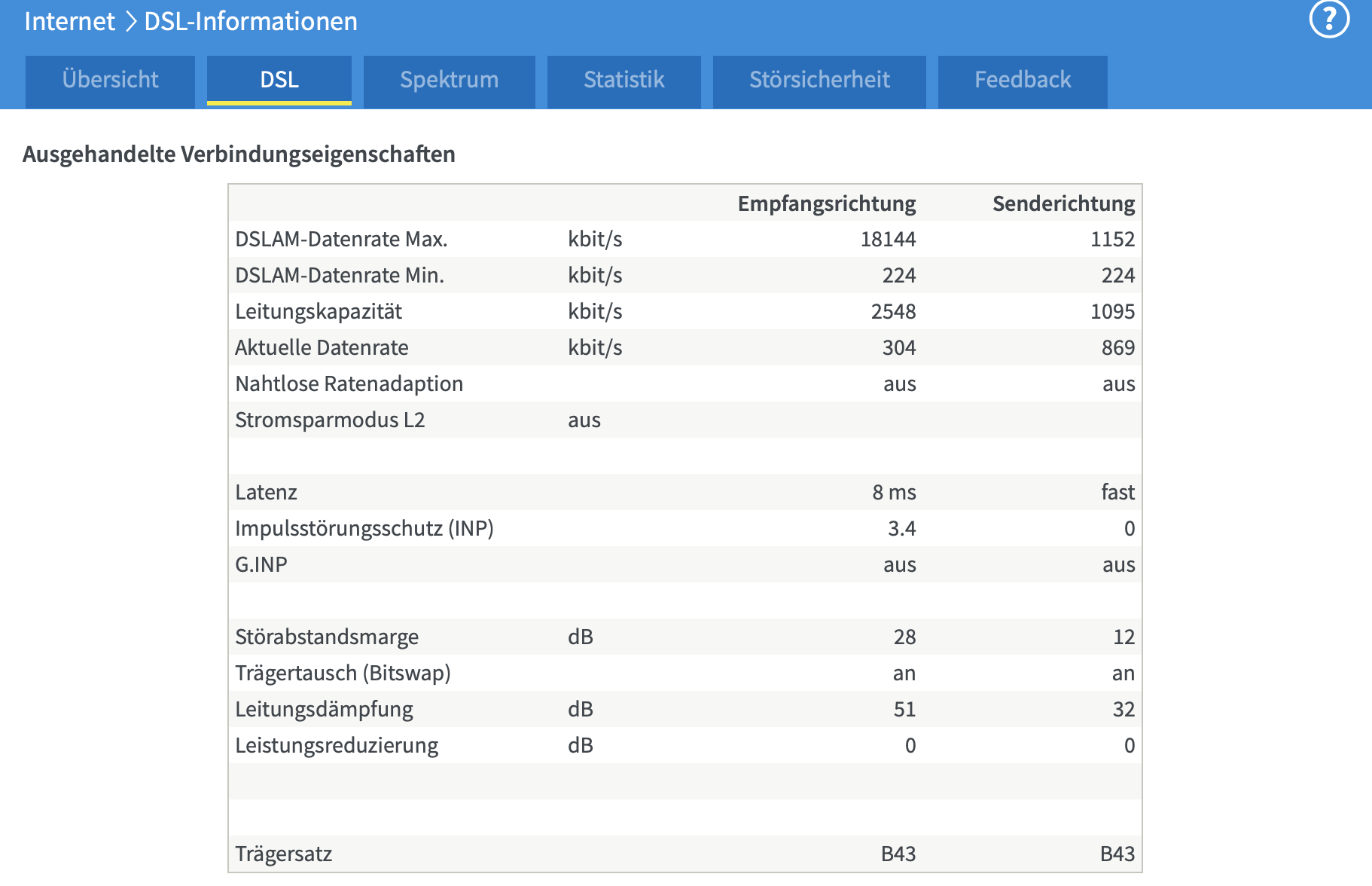

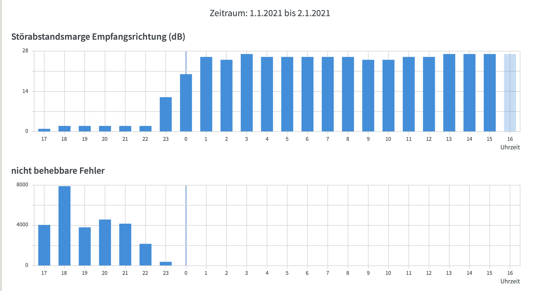

Leitungsdämpfung zu hoch kein wunder das da nix geht ...
Erklärung der Leitungsdämpfung ... auf der einen Seite schreit das Modem rein auf der anderen seite hört der Router fast nix mehr davon.
Eigene Hausverkabelung / TAE Dose u.s.w. sind die Gründe ...

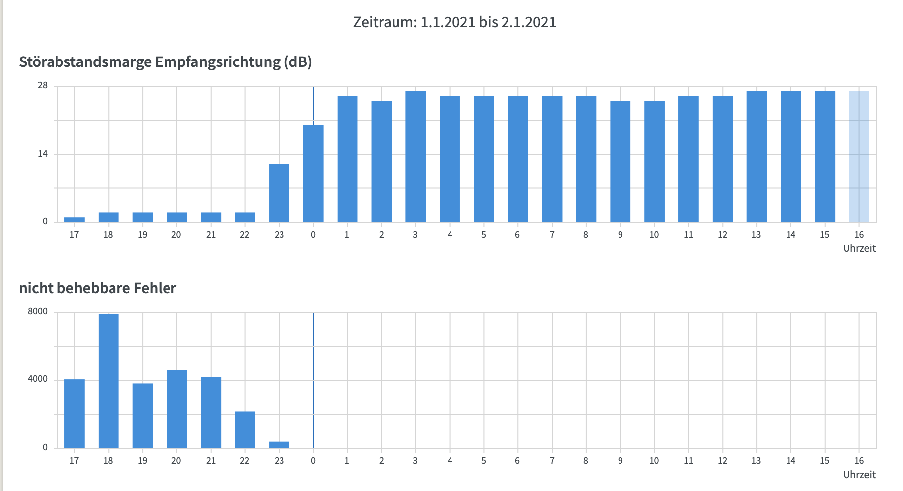

Störabstand hat damit erstmal wenig zu tun ...

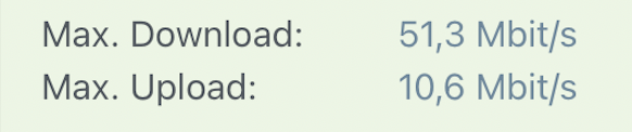

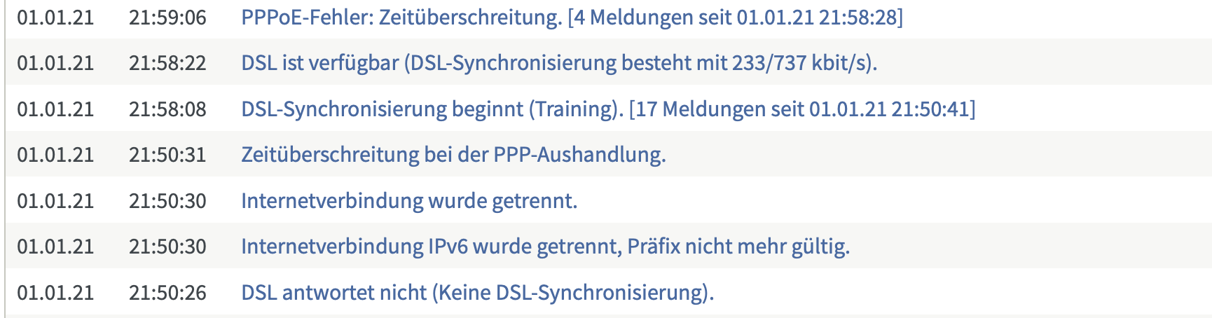

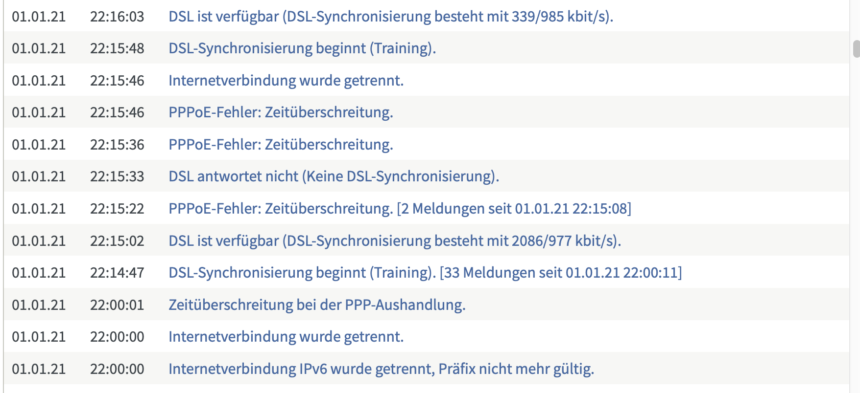

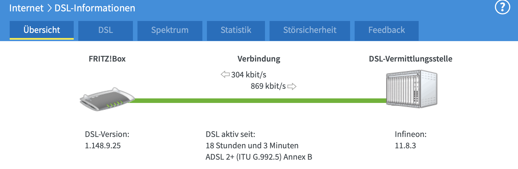

Bild 1: "Annex B" müsste eine Variante sein bei der ein Splitter benötigt wird. "Annex J" wäre die Variante ohne.
Ich kenne mich mit 1&1 aber nicht aus. Wobei die in der Regel die Telekom-Leitungen benutzen.

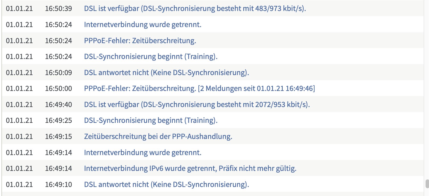

Bild 2: Die Leitungsdämpfung ist mit 51dB extrem hoch.
Das kann entweder an einer extrem langen Leitung (und/oder sehr niedrigen Kabelquerschnitten) zur Vermittlungsstelle liegen oder es gibt irgendwo einen Kabelbruch.
(Ich hatte an einem 12MBit/s Anschluss der Telekom 29dB und jetzt bei einem regionalen Anbieter mit 64MBit/s nur 14dB.)
Auf der anderen Seite ist die Störabstandsmarge mit 28dB ebenfalls sehr hoch - was gut ist.
(Bei meinem alten 12MBit/s Anschluss waren es nur 6dB und jetzt mit dem aktuellen 64MBit/s Anschluss sind es auch nur 23dB.)

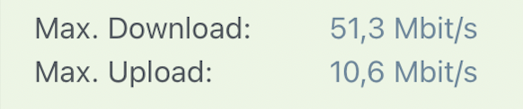

Wir haben jetzt auf DSL 50 gewechselt und es scheint alles stabil und mit maximaler Geschwindigkeit zu laufen. Es lag also wohl eher nicht an der Verkabelung im Haus. Ich nehme mal an, dass es die alte DSL Leitung war auf der wir geschalten waren.
