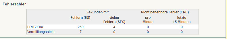

Schau Dir mal an ob irgendwelche Fehler/Probleme auf der Leitung liegen.
Fritzbox über 192.168.178.1 aufrufen und dann unter
Internet >> DSL-Informationen
Register DSL
Im unterem Bereich siehst Du ob Fehler auftreten.

da stehen ein paar Sachen kann aber nicht sagen was das bedeutet^^.
Aber hier steht ja eig. das es nicht schneller geht oder?
Empfangsrichtung Senderichtung
DSLAM-Datenrate Max. kbit/s 18144 1152
DSLAM-Datenrate Min. kbit/s 224 224
Leitungskapazität kbit/s 8620 396
Aktuelle Datenrate kbit/s 7443 396

Ohhh...sieht etwas mager aus. Wie Du siehst...die Vermittlungsstelle schafft sogar von 224 bis 18.144
Nur die Leitung...da geht so einiges verloren (möglicherweise gibst Du etwas an Deine Nachbarn ab).
Was sagt der "Fehlerzähler" am unteren Rand der Seite?

Quatsch mit Soße
DSLAM-Datenrate Max = geschaltenes maximales profil - hier korrekt 16mbit
Leitungskapazität = modem und dslam messen hin und her und halten diesen speed für maximal möglich
Aktuelle Datenrate = letztenendes ausgehandelte rate, immer paar prozent unter leitungskapazität
interessant wären nur Störabstand und Leitungsdämpfung, aus denen lässt sich pi mal daumen der speed ableiten
aber wie bereits vorher schon gesagt, egal ob haus neu oder alt, kommt nur drauf an wo der näheste dslam steht bzw wie gut der klingeldraht in der erde ist
Edit: bei den Werten würde ich eigentlich mehr erwarten (>12mbit), Störsicherheit auf performance gestellt? mal modem 5-10minuten vom netz nehmen und neu aushandeln lassen?
