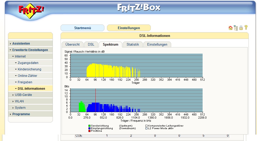

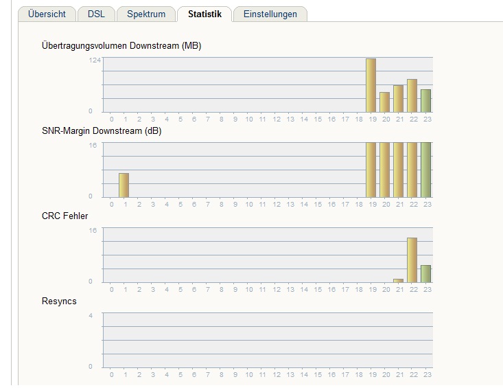

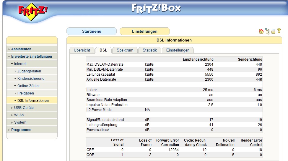

Guten Tag zusammen,
hab gestern DSL 2000 RAM geschalten bekommen (davor stabile 1000 Leitung), jedoch bricht ab und an die Verbindung ab und ich muss die Box komplett neustarten. Hab ne 3170 im Einsatz, woran könnte es liegen?
Hier mal die Werte aus der Übersicht, kenn mich zwar ned so gut aus aber das Spektrum sieht schon sehr löchrig aus und und die Werte "Forward Error Correction" aus der Übersicht und die Statistik sehn auch iwie aus meiner Sicht nich so Bombe aus:
Danke im Voraus!

Könnte der berüchtigte ANCP Bug sein.
Mach eine Störungsmeldung:
"Aufgrund eines fehlerhaften ANCP Updates falsche Übergabe der Syncrate an den BRAS. Der Fehler ist NUR DURCH DIE DIAGNOSE IN KONFIGPRÜFUNG der ADSL-FM-DATENBANK festzustellen! Bitte einem Mitarbeiter der Kompetenzstufe 3 (BM5 Netzmanagement) weitergeben. Danke."
Feststellen ob bei dir die richtigen "Voraussetzungen" für den Bug vorliegen kannst du auch: Einfach in der Fritz!Box gucken unter "System" und dann "Ereignisse".
Beim Punkt "Internetverbindung wurde erfolgreich hergestellt" steht am Ende dieser Meldung "Breitband_POP:" Wenn dahinter NICHT "AACR71-se800-" gefolgt von einer Zahlenkolonne steht, dann wird es mit allergrößter Wahrscheinlichkeit der ANCP Bug sein.
Zur Erklärung, dass ist ein Softwarefehler in der Vermittlungsstelle, dieser Fehler kann durch den Hotline-Mitarbeiter der ans Telefon geht weder festgestellt noch behoben werden. Daher soll die Fehlermeldung an einen Mitarbeiter der Kompetenzstufe 3 und das wäre das BM5 Netzmanagement weitergeleitet werden.
Auf der anderen Seite muss man sagen das deine Fritz!Box 3170 nicht die ideale für RAM-Schaltung ist. Eine 7270 oder 3270 ist eine Generation neuer und hat - und jetzt kommts - ein wesentlich besseres Modem eingebaut das mit RAM besser klar kommt. Evt. in der Bucht mal nach einer solchen Kiste Ausschau halten.
Äussert sich der ANCP bug nicht durch einen niedrigen up/downstream?
Dieser ist bei mir tadellos :/
Korrekt, daher vielleicht mal eine andere, bessere Fritz!Box ausprobieren.
Als Workaround kann man unter DSL-Informationen/Einstellungen die Störsicherheit in Richtung Sicherheit verstellen da bei der Leitungskapzität noch Spielraum besteht (5500). Dadurch wird nur diese Obergrenze vermindert aber da ja "nur" 2300 erreicht werden müssen ist das noch tolerabel. Man muss immer bedenken das man vorher kein DSL2000 oder 6000 bekommen hat, hatte einen Grund die Leitung ist eben nicht die Beste. :)
