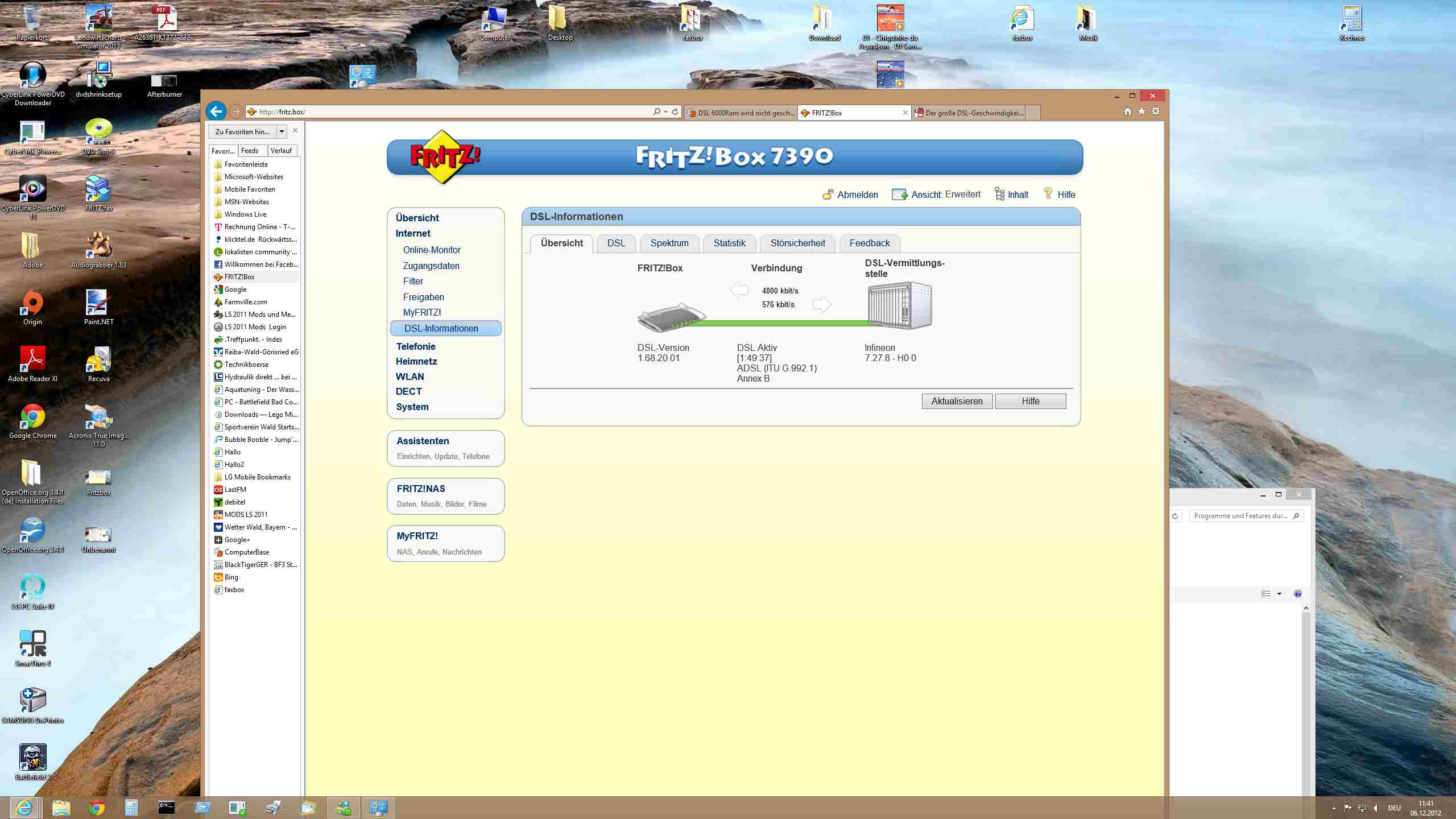

die Störsicherheit hab ich schon runtergeregelt ganz oben hab ich 5600 und ganz unten 4600
RAm 6k bekommst du nicht, egal wie ... wenn es die Dämpfung nicht zulässt. Warum macht die Telekom das? Weil sie es kann ^^
die Störsicherheit hab ich schon runtergeregelt ganz oben hab ich 5600 und ganz unten 4600.
Wenn Du bis 5600 kommst, ist es das tatsächliche Maximum. Mehr geht dann wirklich nicht, aber immerhin 5600 bei DSL 6000 ist doch schon etwas.

Es ist aber bei 1800 schluss weil die Telekom sperrig ist und nur mein Router und DSLAM mit der 5600 kommunizieren die Telekom schaltet es nicht frei !

es gibt beim ISP keinen "Hebel/Schalter" der sagt er darf nur mit max. 2000 downloaden obwohl das Modem mit 4800 synchronisert
Upstream kommt ja hin, damit solltest du wenn deine Hardware und Leitung i.O. ist auch beim Downstream etwa auf die 4800 kommen
Doch die haben mir nicht mehr freigeschaltet bei 1800 bis 1900 dowload ist schluss obwohl der Router und DSLAM mehr könnte ! Aufgrund der Dämpfung ist nur dsl 2000 ram buchbar !
Natürlich gibt es den ...

Öhh schaut euch mal bitte die FEC Fehler an, kein Wunder das der nicht schneller downloaded.

Du kriegst die 6Mbit RAM nicht weil deine KONTES Dämpfung zu hoch ist, die hat nichts mit deiner Leitungsdämpfung zu tun.
Da bringt das auch nicht wenn die jemand anpasst, geht sowieso nur mit Vitamin B.
Die Telekom schaltet ja nicht umsonst so restriktiv, sicher gibt es Leitungen die da nen Nachteil haben, deine Gehört nicht dazu.
