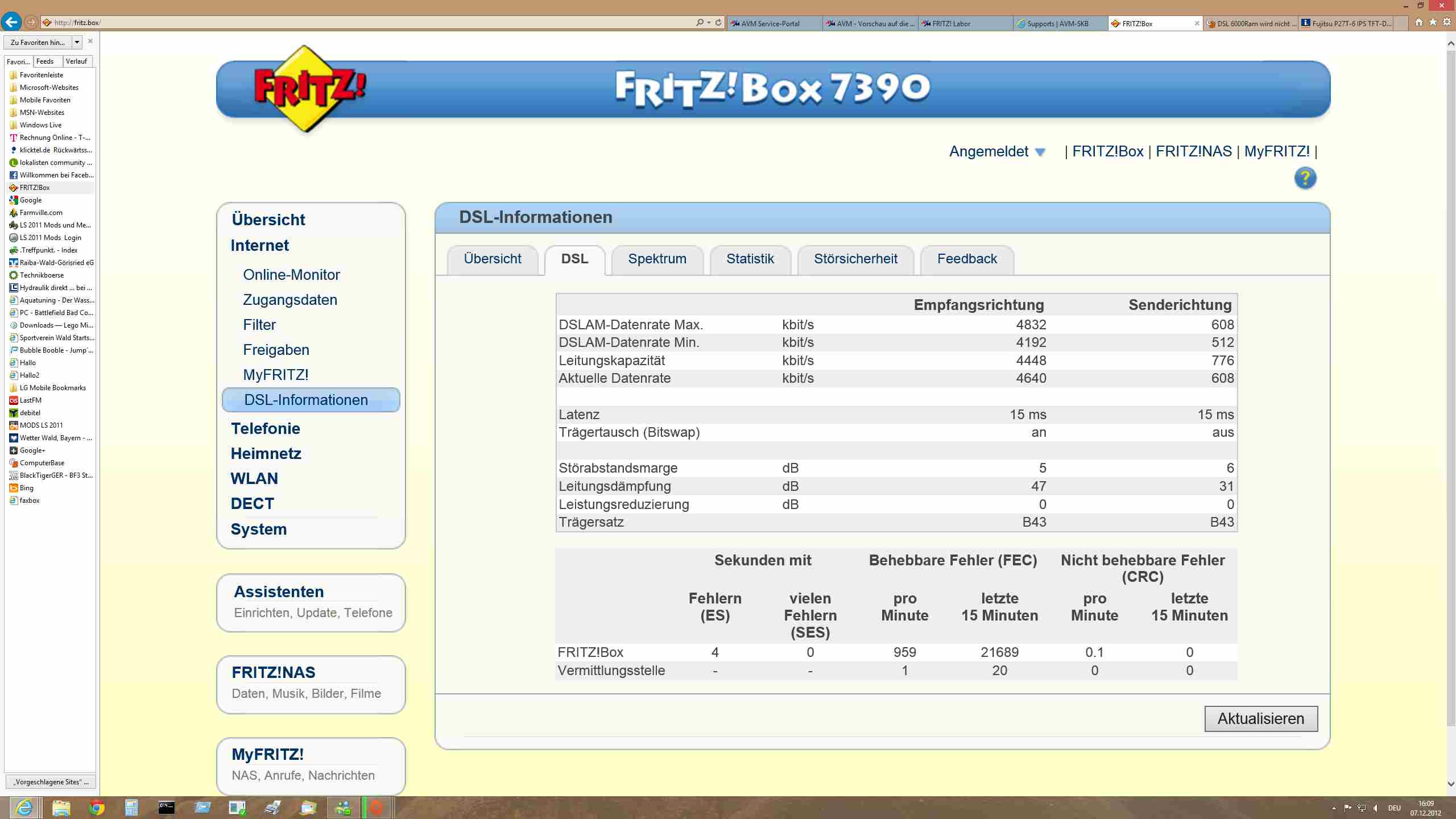

Öhh schaut euch mal bitte die FEC Fehler an, kein Wunder das der nicht schneller downloaded.
habe ich gesehen, heißt aber überall die kann man ignorieren, wobei ich persönlich die bei 2100 pro Minute nicht mehr ignorieren würde
ich habe max. 120m gelernt, wüsste aber nicht wo man so eine Länge benötigt
1&1 Festnetz
Die kannst du natürlich nicht ignorieren.
FEC = korriegierte Fehler = Paket muss neu angefordert werden = dauert länger = weniger kb/s ;)
Ich glaube da hast du was falsch verstanden ... FEC = Vorwärtsfehlerkorrektur ;) D.h. die Daten werden verschränkt - also redundant kodiert. Demnach kann das ganze ohne Neuanforderung beim Sender lokal korrigiert werden.
Kommt drauf an auf welcher Seite ;)
Die Fehlerkorrektur ( Interleave ) seitens DSLAM ( ES= eingeschränkte Sekunden ) gibbet ja auch noch und wird meines Wissens bei der FB mitgezählt.
Selbst wenn es lokale Fehlerkorrektur is, würde das ja nen Arsch voll rechenarbeit sein = langsamer :P

So liest man es überall, aber bei der Fehlerzahl (35 pro Sekunde) würde ich es nicht mehr ignorieren.

Also bei uns inner Abteilung wirds mit den FEC´s erst "kritsch" im 4stelligen Berreich pro Minute.
Fec können ohne Bandbreitenverlust korrigiert werden, lediglich die Latenz steigt - da hast du recht (falls du das meinst).
Richtig, die hohe Latenz führt z.B. bei Entertain zu Pixelbildung usw.
Bei so hohen FEC Fehlern wie der TE das hat ist es klar, dass die Leitung die 4,8Mbit nicht hergibt.

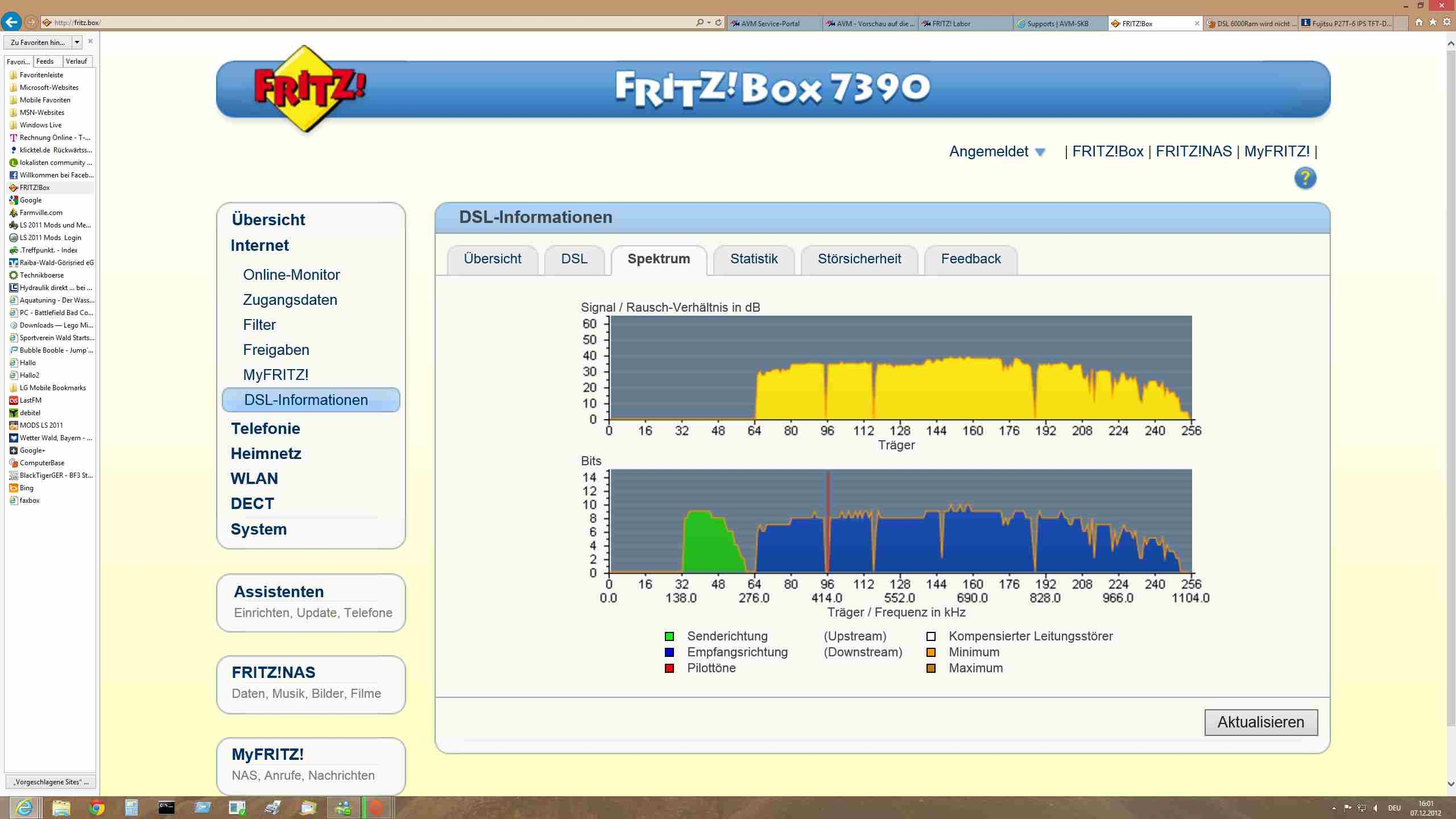

Magst mal das Spektrum uppen.
Ich will mich ja nicht streiten, aber
ist nicht korrekt.
Forward Error Correction heißt, daß das Paket an Hand der Checksumme rekonstruiert werden konnte und nicht nochmals übertragen werden muß. Und da die FEC in Hardware erfolgt, bremst sie auch so lange nicht, wie die Fehlerrate nicht zu hoch wird. Wie schon erwähnt wurde, steigt lediglich die Latenz. Das wiederum ist bis zu einem bestimmten Maß auch bei Entertain völlig unproblematisch.
Kritisch werden erst CRC Fehler, denn das sind Pakete, die nicht wiederhergestellt werden konnten. Bei TCP Anwendungen werden sie einfach erneut angefordert, was einerseits unkritisch ist, weil die Reihenfolge, in der die Pakete eintreffen, relativ unkritisch ist, da die Gesamtdatei eh erst zum Schluß wieder zusammengebastelt wird.
Zum Problem wird es bei Entertain, da das RTP Protoll, mit dem auch Multicast arbeitet, keine Transportsicherung benutzt und die unteren Layer einspringen müssen. Also werden Pakete mit CRC Fehlern in den Datenmüll geworfen. Eine erneute Übertragung hätte bei einer Echtzeitanwendung wie RTP auch keinen Sinn. Also hat man bei 1-2 aufeinanderfolgenden fehlerhaften und verworfenen Paketen Pixelfehler, werden es mehr, hat man Standbilder.

Spektrum.jpg hier das spektrum

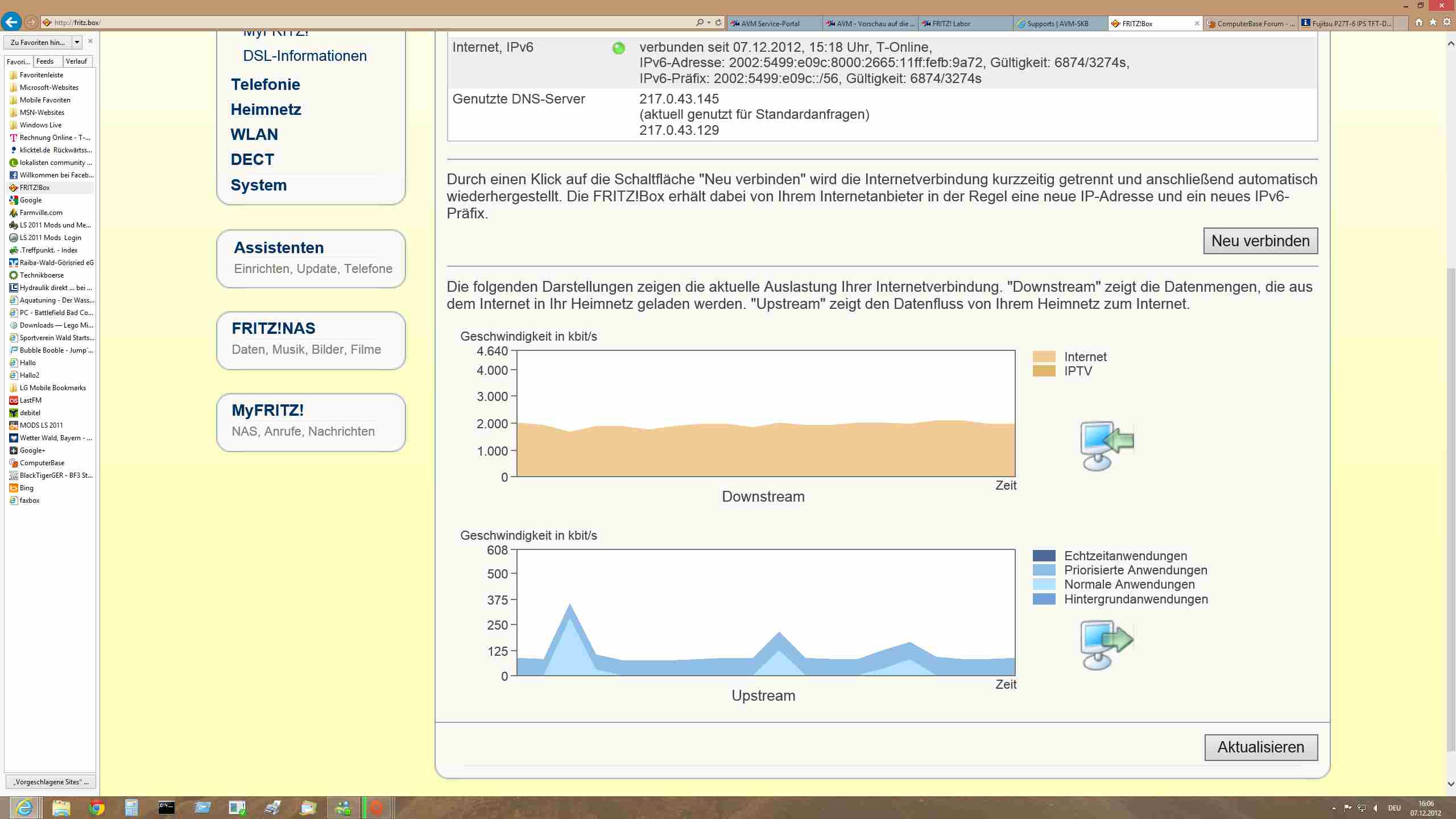

monitor.jpg online Monitor
info.jpg dsl info

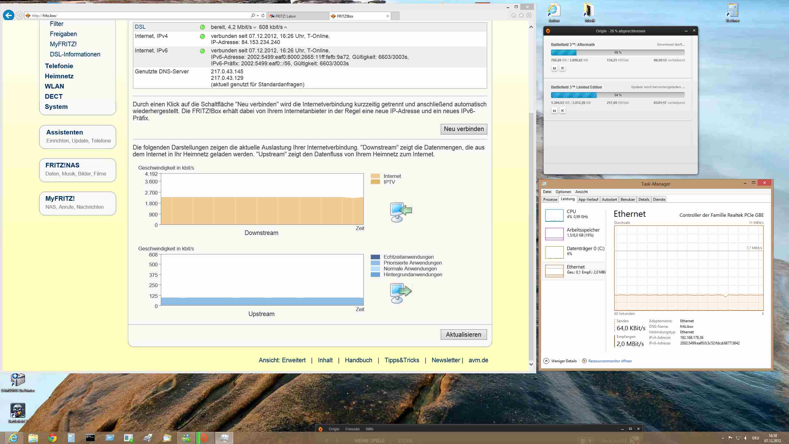

taskma.jpg riegelt laut taskmanager genau bei 2000 ab also wird gedrosselt
Schieb mal den Regler in der Störsicherheit alle 2 nach links und teste dann nochmal.

Da wird nichts gedrosselt, der Techniekr hat das genau richtig gemacht und zum testen deine Verbindung zwischen DSLAM und Modem auf 6Mbit RAM gestellt.
Die Verbindung vom DSLAM zum BBRAR jedoch ist immernoch auf 2Mbit konfiguriert, das bleibt sie auch bis du den 6000er bestellst.
Und wie bring ich die dazu das ich das bestellen kann ? Das ist ja mein eigenliches Problem das ich das nicht bestellen kann obwohl mehr gehen würde gibts da denn gar keine möglichkeiten ? Ist schon ganz auf Störsicherheit gestellt !
Wenn deine Dämpfung in KONTES zu hoch ist kannst du das nicht buchen und musst zwangsläufig auf deinen 2Mbit hocken bleiben.
