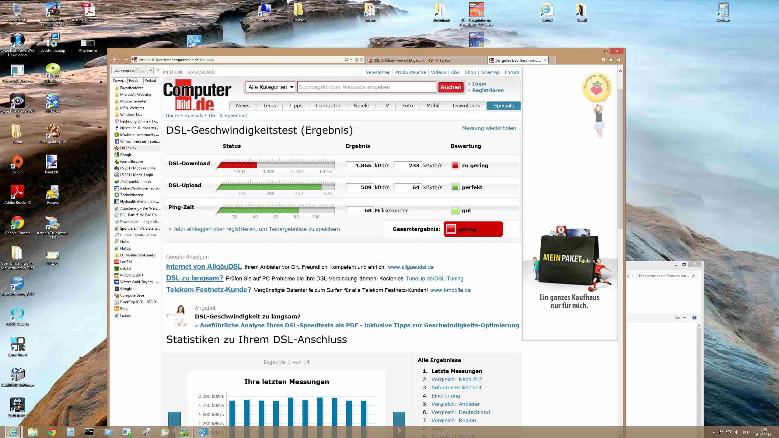

Unbenannt.jpg Speedtest bild
Kannst Du bitte noch einmal Auskunft geben, wie die Einstellungen bezüglich der Störsicherheit in der Fritzbox sind.

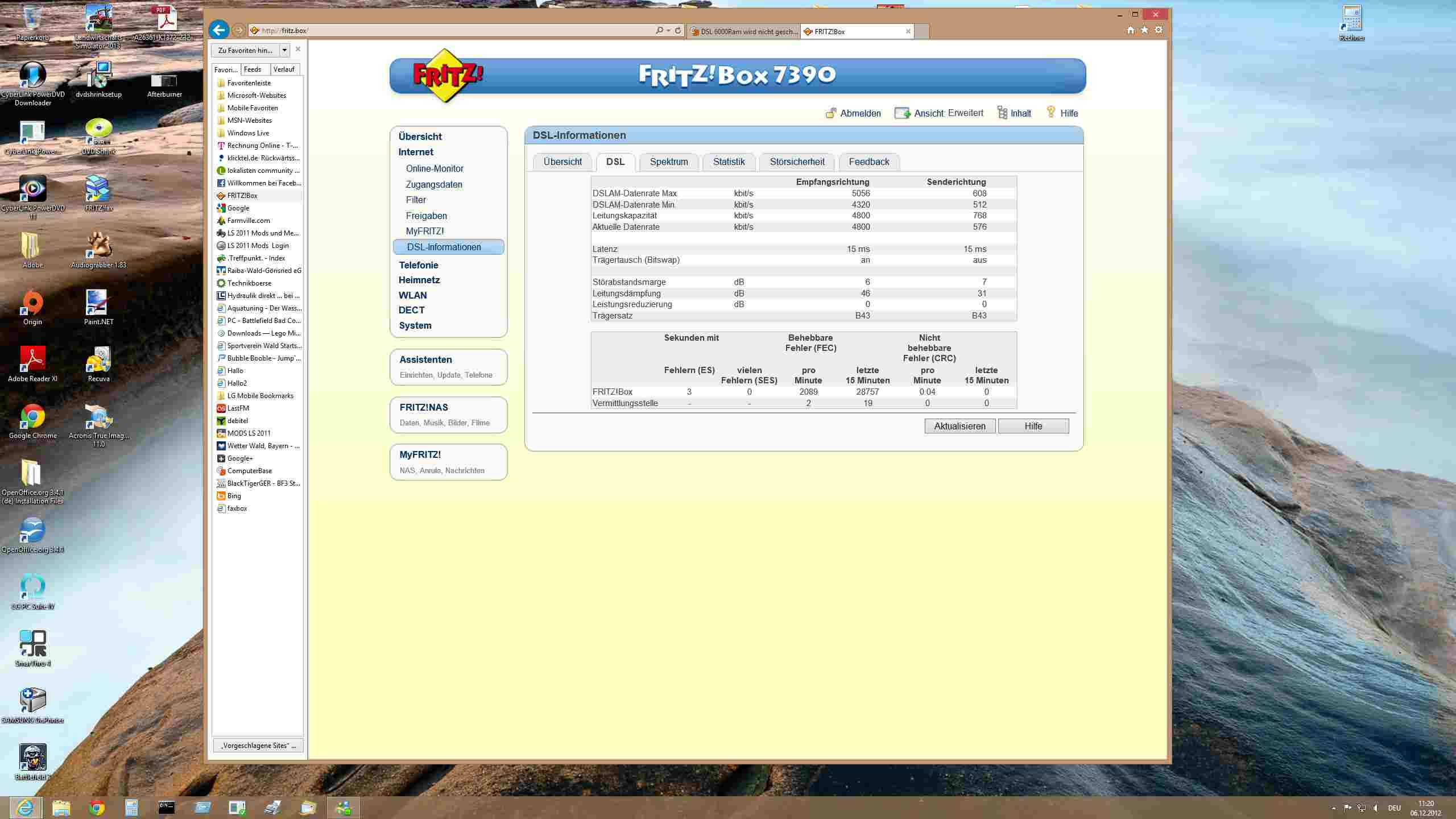

Hallo
Bitte von der Fritzbox 7390 die Seite "DSL Informationen - Übersicht" posten.
