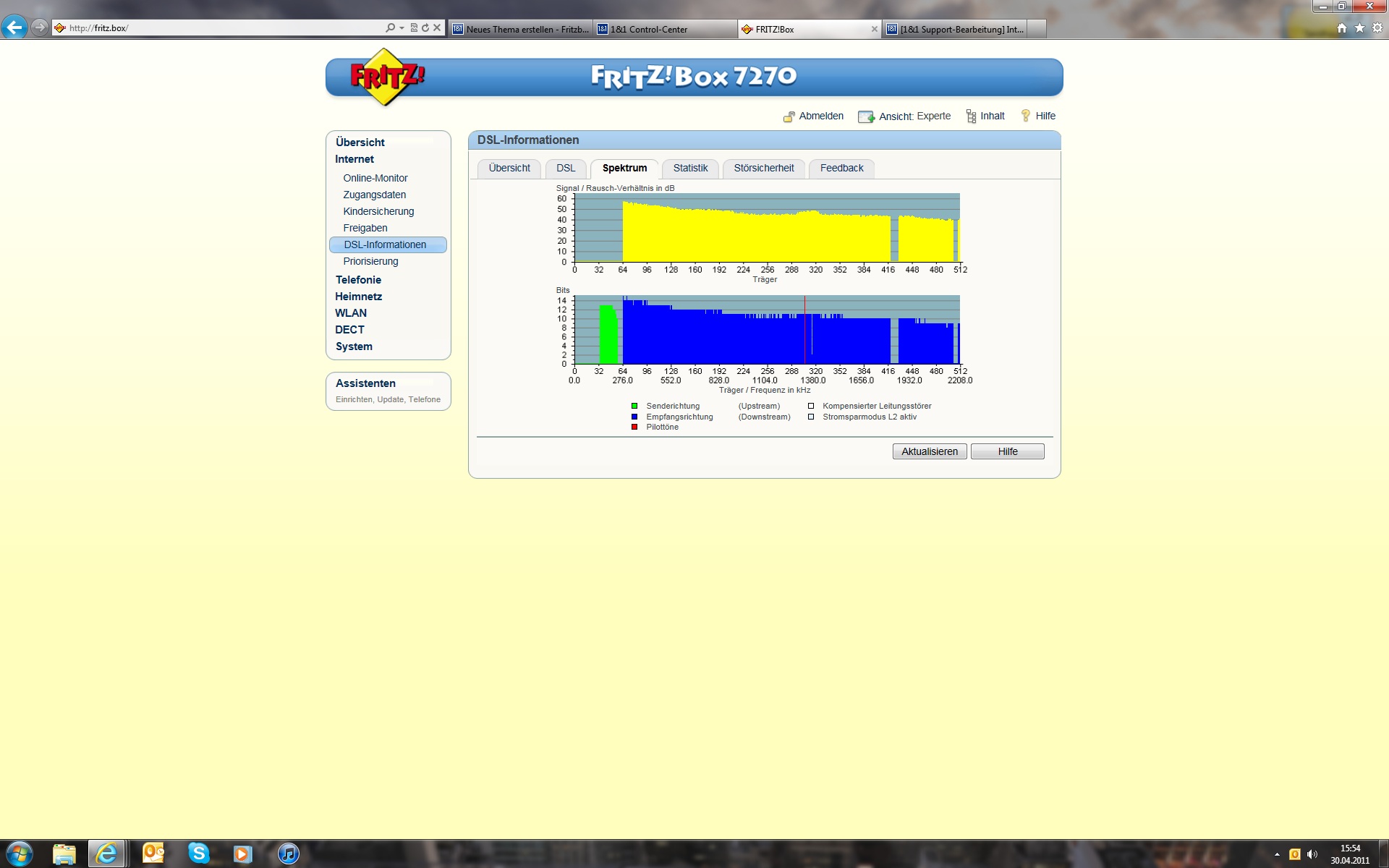

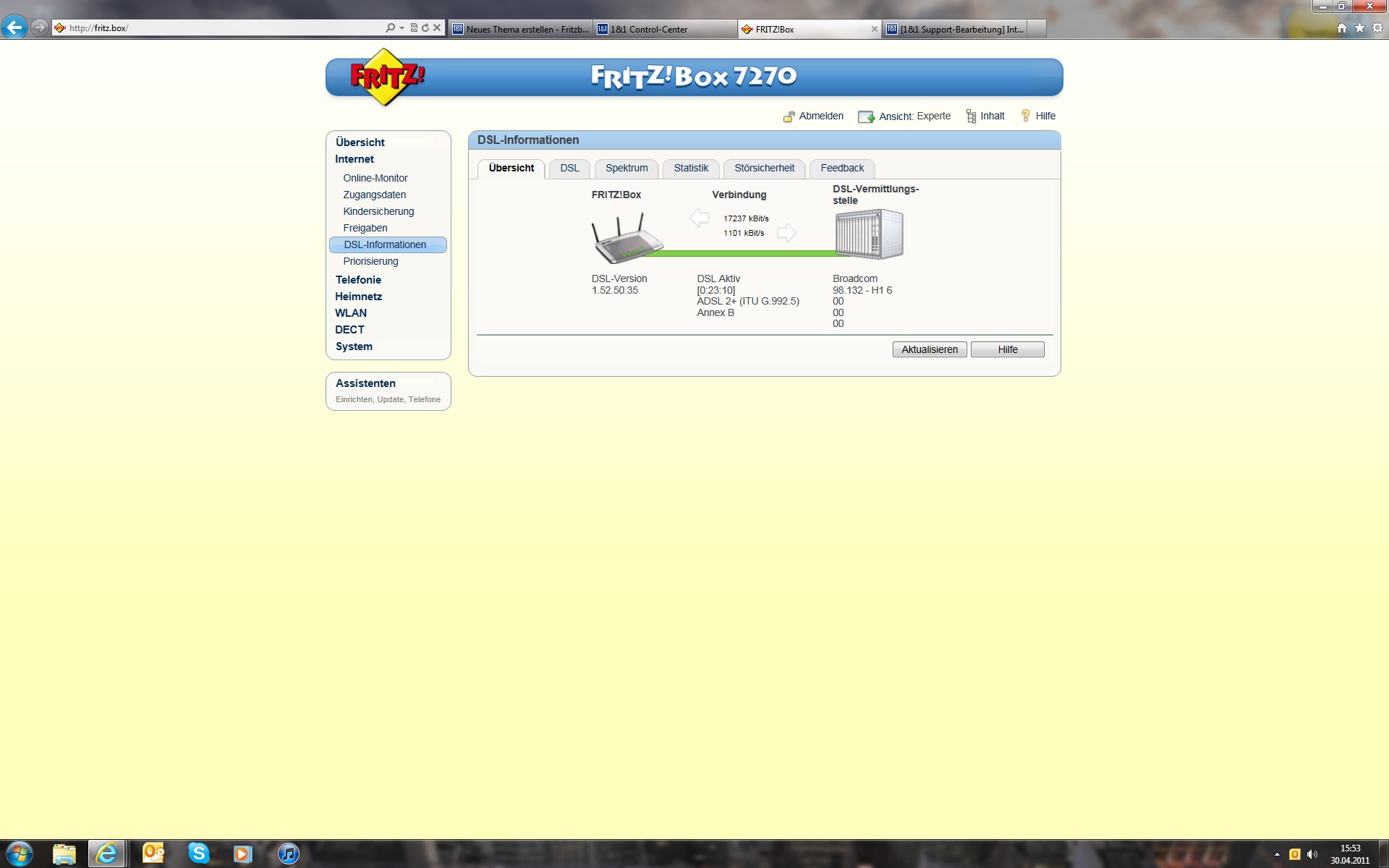

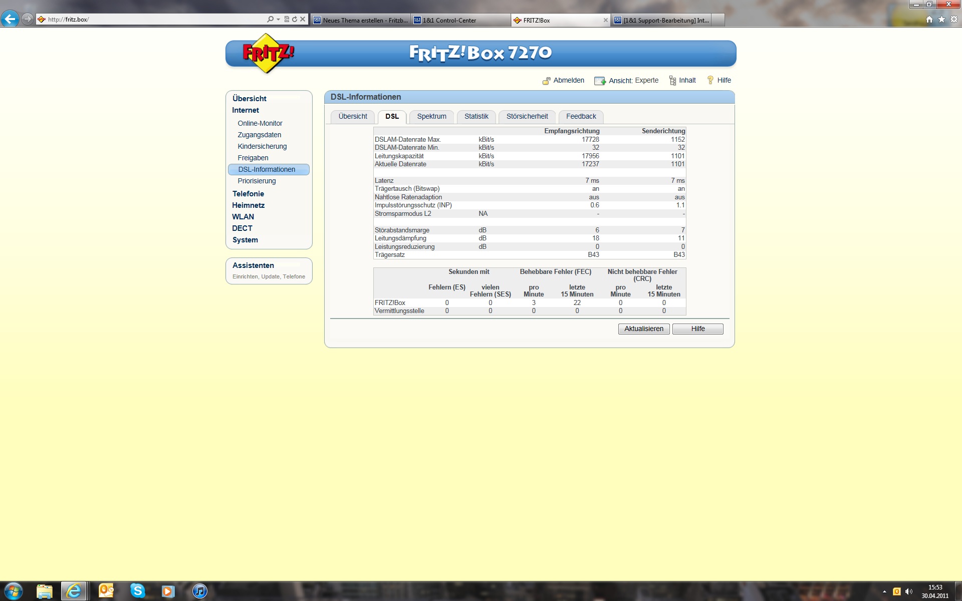

6. ich füge Bilder/Screenshots aus meiner Fritzbox von den ersten drei Reiter
der "DSL-Informationen" als Bilder1-3.jpg im "Dateianhänge" bei.
Laut Fritzbox liegt DSL 16.000 an (Downstram 17,2 MBit/s, Upstream 1,1 MBit/s). In der Vergangenheit waren Downloads mit ca 1,7 MB/s möglich, derzeit lassen sich maximal ca. 190 kb/s erreichen. Die Hardwarekonfiguration ist unverändert.

Laut den Bildern scheint alles okay zu sein.
Teste mal mit mehreren Speedtests...

Hm, deine Modemwerte sehen eigentlich ok aus. Vielleicht irgendein Hardwarefehler bei dir, wie z.B. Splitter oder der Router.
Mittlerweile ist ein Leitungsneustart erfolgt. Die Anbindung der Fritzbox ist geringfügig langsamer (15,2 Mbit/s Downstream, 1,1 Mbit/s Upstream). Der Router wurde auf die Werkeinstellungen zurückgesetzt und komplett neu konfiguriert. Einzeldownloads sind derzeit auf allen drei Rechnern mit jeweils ca. 300 kb/s möglich, unabhängig vom verwendeten Download Server. Nicht gerade berauschend...
Am kommenden Wochenende werde ich testweise mal die Fritzbox von Bekannten anschließen. Vielleicht verursacht das Gerät ja die Probleme. Einen Defekt des Splitters schließe ich eigentlich aus, denn wenn dieser defekt wäre, dann müsste die Fritzbox doch niedrigere Übertragungsraten anzeigen, oder?
