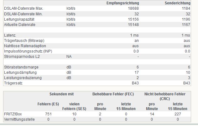

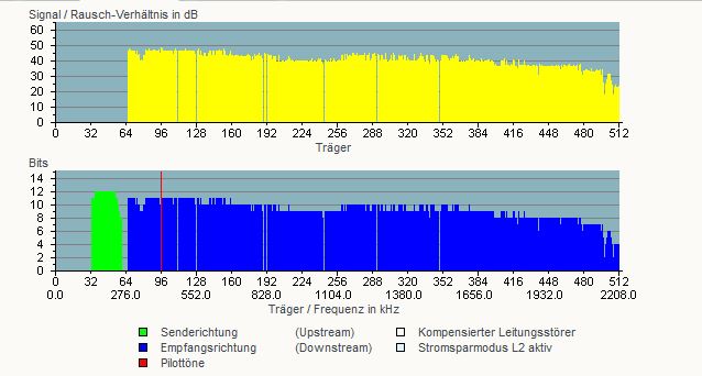

Poste mal bitte Screens von den Reitern DSL und Spektrum.
Grundsätzlich kann es an vielem liegen. Von der 7390 ist aber bekannt das ein "schlechtes" Modem verbaut ist welches Probleme mit schlechten/langen Leitungen hat.
Hast du schon mal deine Leitung prüfen lassen ob diese einwandfrei ist?
Hier bitteschön :)
Leitung hab ich noch nicht prüfen lassen, da das Problem ja erst seid kurzem besteht. Könnte es auch an Config-Dateien des Spiels liegen? Weil surfen klappt ja problemlos, nur beim Spielen verliert er ständig das Signal. Und vor einer Woche(letzes Jahr) klappte ja noch alles einwandfrei.
Wie schon gesagt es kann an vielem liegen, aber grundsätzlich einmal hast du zuviele CRC Fehler.
Aus deinem Screen sieht man 14CRC/Min, im ersten post schreibst du was von 114/Min. Optimal wären hier natürlich 0 und der als akzeptabel geltende Wert liegt bei 1-2 CRC/Min.
Jeder CRC-Fehler ist ein Datenpaket, dass komplett neu angefordert werden muss. Beim Surfen fällt sowas nicht/kaum auf, bei Onlinespielen macht es sich als Lag bemerkbar und wenn zuviele davon gehäuft auftreten kann es sein dass man den Sync verliert.

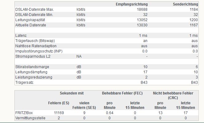

erstmal lieben dank für deine Hilfe.
Die Firmware ist die gleiche, seitdem ich die Fritzbox habe. Die Informationen in den Bilder bekomme ich nun, wenn ich die störsicherheit nach oben geschraubt habe. Deinen Aussagen zufolge würde ich jetzt entnehmen, dass immer noch eine Abweichung von einer "normalen" Leitung da ist. Richtig?

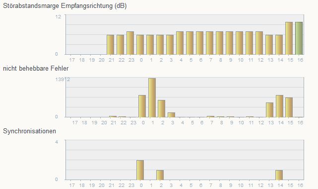

Die Screens gestern Abend sind nicht sehr hilfreich, da sie ja nur sie Situatuion vor den Änderungen zeigen.
Wie siehts denn jetzt aus, hat sich was Verbessert?
Das Firmwareupdate solltest du auf jeden Fall machen wenn du nach wie vor CRC Fehler hast, das kann was bringen, muss aber nicht.

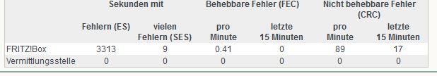

nachdem ich die störsicherheit nun maximiert haben, kann ich wieder csgo spielen ohne einen verlust der dsl synchronisierung hervorzurufen. das bild zeigt die jetzige statistik, aber wenn ich das richtig verstanden habe, ist die ja noch alles andere als optimal.
jedenfalls vielen dank dafür, dass ihr mir helft und gewisse dinge auch erklärt :)
