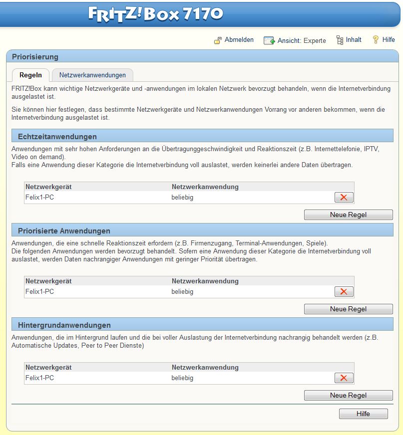

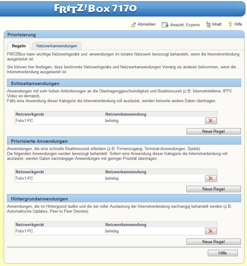

Also mit der Priorisierung habe ich auch schon "herumexpermimentiert", aber ohne sichtbaren Erfolg.
Wir haben eine FritzBox 7170.

Hab das mit der Priorisierung schon so eingestellt...

Wieso trägst du dich bei der höchsten, mittleren und untersten Priorität ein? Das ergibt keinen Sinn...
Ups das hab ich nicht gewusst.. dachte optimal wäre, wenn ich bei allen 3 drinstehen würde.
Naja habs eben umgestellt auf "Priorisierte Anwendungen" (was für Online Spiele empfohlen ist).
Konnte aber keinen Unterschied feststellen.:(
Du müsstest deinen Bruder mal noch in die unterste Priorität stecken.
und auch den Vater PC in die unterste Priorität.
Das QoS wird aber bei dieser Bandrbereit nicht viel bringen, dort wirst du nur minimale veränderungen feststellen.

QoS kann durchaus funktionieren. Man muss allerdings die Gesamtleistung etwas herunterschrauben, damit QoS auch wirklich greift. Und zwar beim Upstream sowie Downstream (und hier ist es wesentlich schwieriger / man muss mehr Bandbreite abzwacken).
Wie gut die Fritzbox es macht, weiss ich nicht. Ich habe es mit OpenWRT in Betrieb.
Man kann in der FritzBox unter Zugangsdaten ne Geschwindigkeit der Leitugn angeben. Wenn man die z.B. auf 1500kbit/s einstellt, sollte das Problem deutlich geringer werden.
