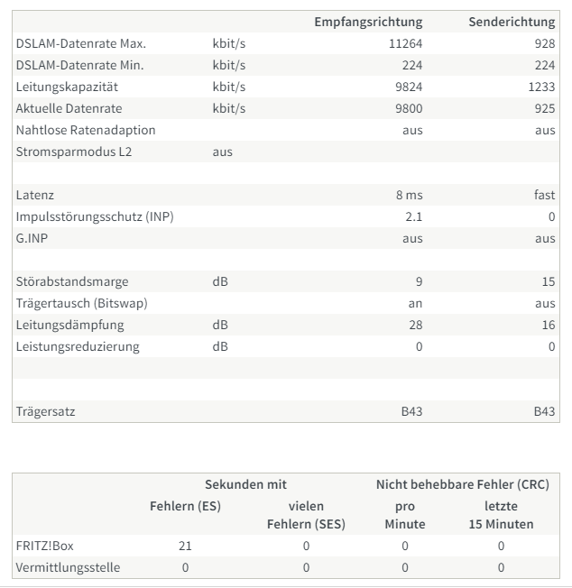

Screenshots der Leitungswerte aus deiner FRITZ!Box, bitte!

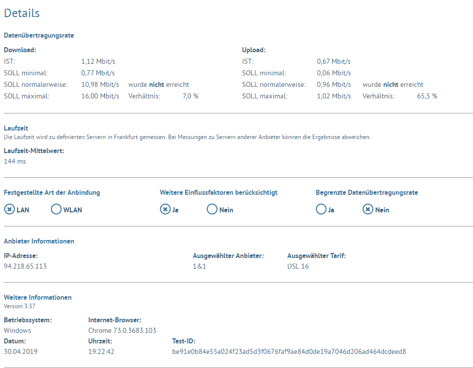

Hier mal die Screenshots und auch einen von der Speedmessung:

Wurde von dir auch die Bandbreite fachgerecht getestet?
Nicht das du mit WLAN testest.
Nein, natürlich am LAN
Gibt es vielleicht ein Gerät in Deinem Netz, das die Bandbreite aufbraucht?
Vielleicht Handys, die Fotos und Videos mit der Cloud synchronisieren.
Laut fritzbox-Onlinemonitor ist der Downloadbalken nie höher, als das was der Speedtest anzeigt. Von daher sollte das nicht der Fall sein. Wenn es heute Abend wieder auftritt mache ich einen Screenshot davon und poste das auch noch.
